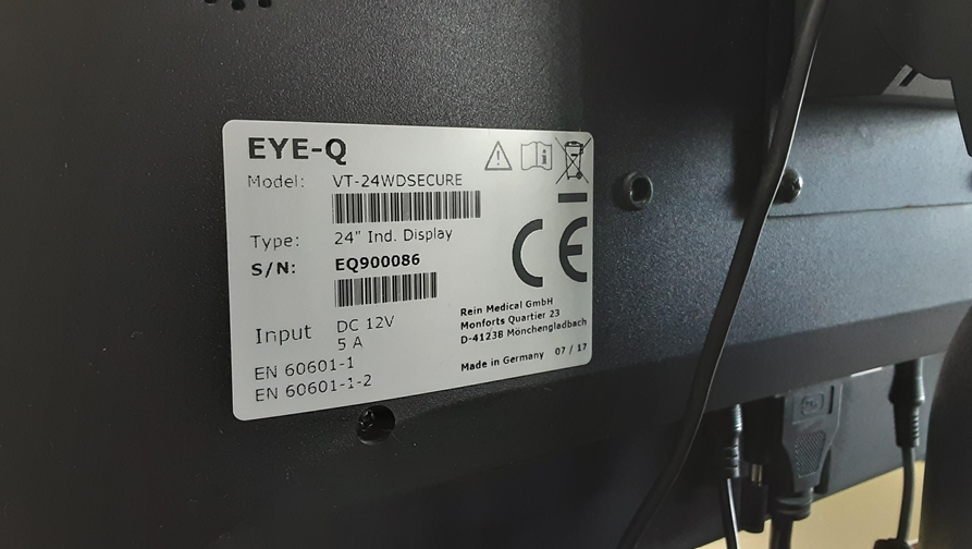

12V und Monitor habe ich jetzt auch nur 10-15" gefunden und einen 24" bei Ebay im Ausland, aber der hat nur DVI und einen Cinch Eingang. Ich habe auch in all den Jahren sowas nicht gesehen.
Aber hier in unserer Firma haben unsere Bildschirme für das Prozessleitsystem einen 12V Eingang vom Netzteil. Foto habe ich gerade gemacht. Mehr kann ich dazu aber auch nicht beisteuern. Sind 24" !!
EDIT: einige haben VGA und HDMI, andere hier VGA und DVI. Firmen kaufen ja was gerade da ist ^^
