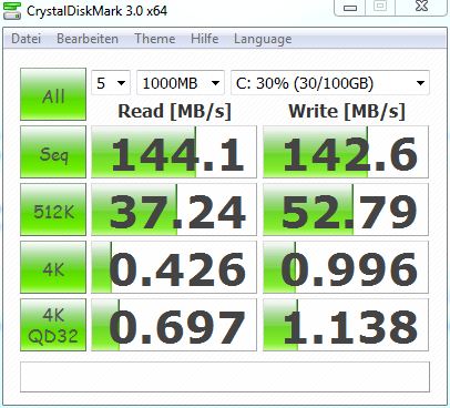

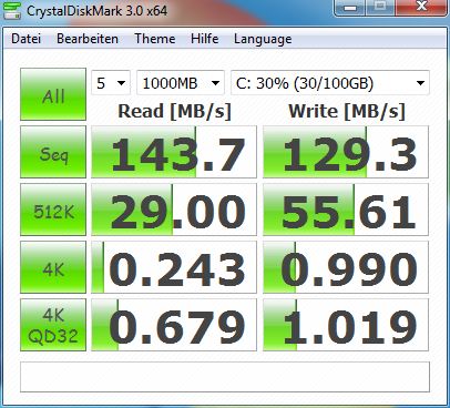

Hatte eben das Acoustic Management auf quiet gestellt, die Performanceunterschiede sind schon da, siehe Bilder.
Leiser ist die Samsung geworden, aber immer noch recht laut wie ich finde.
Ich werde wechseln.
