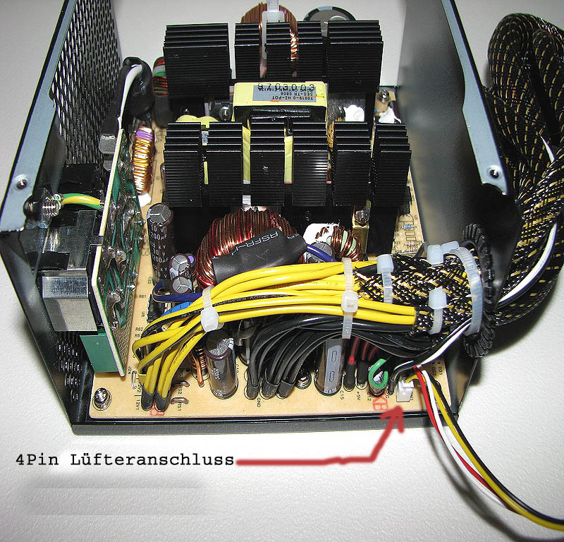

Ich sehe grad das meine netzteil ein dünnes kabel für den lüfter hatt, dieser ist an einem 3 pin anschluss des motherboards angesteckt. wird an diesem anschluss auch der lüfter gesteckt , den ich austauschen will? weil inerhalb des netzteils da passt der 3 pin anschluss nicht. ich dachte eigentlich ich müsste den lüfter unbedingt inerhalb des netzteils anschliessen dammit er auch die drehzahl reguliert. aber wenns so ist das ich das kabel des austauschlüfters auch nur an den 3 pin anschlusses des motherboards machen brauche , dann ist ja gut. aber was mach ich denn mit dem 4 pin anschluss im netzteil der ja dann beim wechsel frei bleibt. kann der dann frei bleiben oder muss da irgend ein überbrückungskabel ran oder so ?
Ähm. Das Kabel was aus dem NT rauskommt ist nur für die Übertragung eines Tachosignals gedacht. Das NT sollte oder muss den Lüfter schon selbst regulieren können. Alles andere wäre Mord fürs Netzteil. Ich bezweifle auch, dass das NT ohne Signal vom Lüfter dauerhaft läuft. Enermax hat da mit Sicherheit eine Absicherung für Lüfterblockade oder ähnliches eingebaut. Wenn du also den Lüfter tauschst, musst du auch den Lüfter dafür umlöten (ist aber nicht allzu schwierig). Eine Anleitung gibt es aber nur gegen Bilder. Blind ist das nicht gerade ungefährlich und es muss sauber gemacht werden (Löterfahrung und die Verwendung von Schrumpfschlauch ist ein muss!).

hab hier ein foto gefunden, genau das gleiche als wenn ich ein foto von meins machen würde, nur das dies das 385w enermax 83+ ist. wie auf dem foto zu sehen hab ich euch die stelle markiert wo der lüfteranschluss ist.als hinweis: dieser 4 pin anschluss/steckplatz ist kleiner als ein 4 pin pwm stecker/steckplatz, und die reihenfolge der der kabelfarben ist auch anders.
