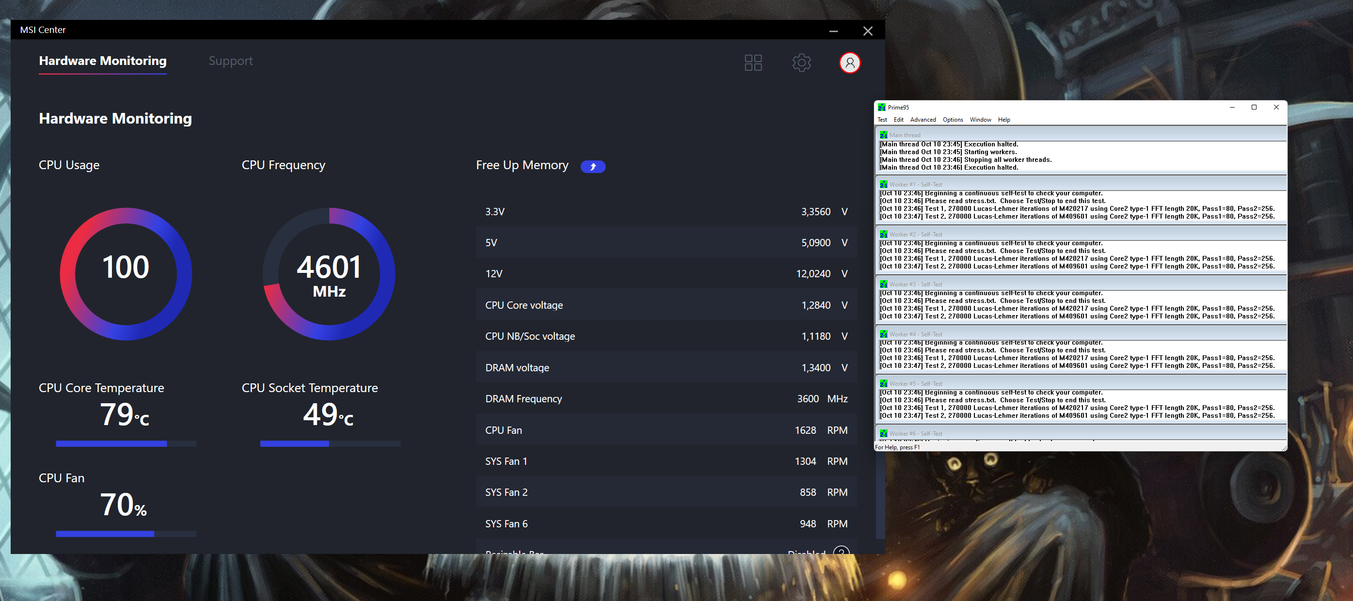

och ich bin gerne lernbereit nur am anfang stur ja ich hab mich nun unwillig mit der lüfterkurve beschäftigt was wohl beim esport wirklich nötig ist dann gehts und dreht nichtsmehr auf trozdem bleibt die temperatur bei unter 75grad...
anscheinend bringt das aufdrehen recht herzlich wenig was das runterkühlen angeht
bei meinem alten PC war nen
Thermalright Macho X2 verbaut da war der scheiss halt nicht nötig hätte sicher auch geholfen weil die einfach max nicht hoch aufdrehen aber der ESPORT DUO 34 braucht des halt.. Lektion gelernt danke
jetzt kann ich mich auch noch da einlesen was ich bei meinem msi am besten einstelle GRML manchmal is mit geld zuschlagen einfacher aber muss zugeben das war hier nicht nötig

ja danke für das hinschieben in die richtige richtung wie man auf dem bild sieht hab ich OHNE verluste nun nen stillen PC und die CPU läuft trotz all core betrieb unter 80 grad glaube mehr kann man nicht verlangen
