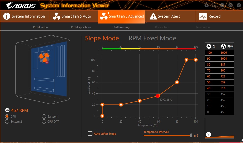

hier mal meine Lüfterkurve:
Reaktionen: M4ttX
Da muss ich hier zustimmen. Der AC Freezer 34 ist richtig geregelt unlaut, also leise.
Meinen habe ich am Anfang verbaut und die Steuerung der Lüfter AUTO machen lassen. Schon bei 60 Grad hatte der 2000 U/min. Was wirklich störend war. Bis ich ihn dann manuell im Bios geregelt habe. So ähnlich wie im Bild von @Thorque.
Der muss nicht schnell drehen, um meinen R5 3600 zu kühlen. Der dreht bei mir immer so 500 U/min und ab 60 Grad auch mal 1000.
Damit ist er nicht laut oder störend.
Reaktionen: M4ttX
