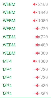

Wenn man sich die Videos herunterlädt kann man z.B. mit dem VLC sich Codec-Information anschauen.
Bei dem neues GamerNexus Video konnte ich bis 1080p auch eine mp4 mit h264 als Codec herunterladen:
Auflösungen darüber gab es nur als webm mit VP9:

1080p gibt es sowohl als mp4 als auch als webm:
