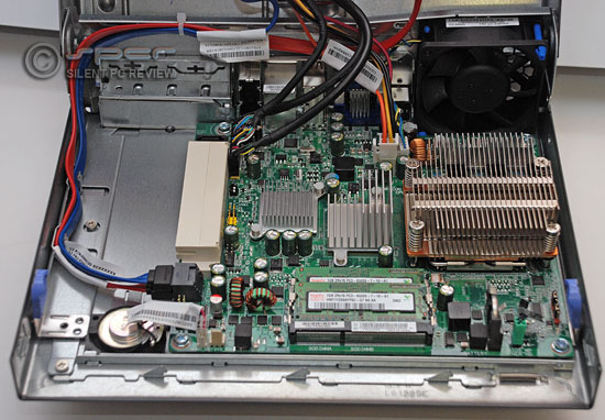

als Office-Rechner habe ich mir einen Lenovo M58p (USFF) zugelegt.

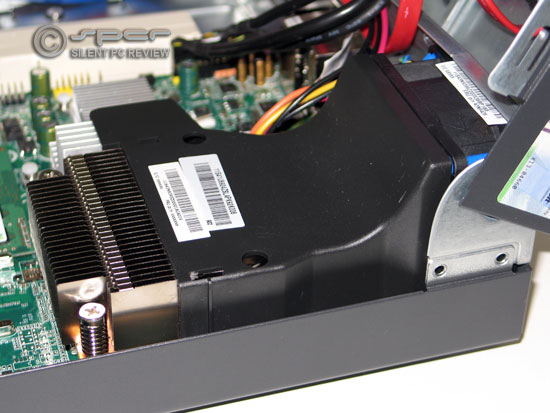

Verbaut ist ein Core2Duo E8400. Der Originallüfter ist recht laut und soll mit einem leiseren Modell ersetzt werden. Welcher Lüfter wäre empfehlenswert? Die erforderlichen Maße wären 70x70x25 mm (evtl. auch 70x70x15 mm) mit 4-Pol-Anschluss. Der originale Kühlkörper muss konstruktionsbedingt erhalten bleiben.

Das weiß ich. Nur ist in dem Gehäuse kein Platz für einen Top-Blower - bei der Höhe kollidiert das Ganze mit der Festplatte, rechts und links ist kein Platz für ausufernde Konstruktionen durch den Chipsatz-Kühlkörper bzw. die Gehäusewand. Die Verschraubungen vom CPU-Kühlkörper sind 50x70 mm (gerade gemessen) - wäre das Sockel 775-Norm oder eine exotische Lösung von Lenovo?
Ich habe mich schon nach Komplettkühlern umgesehen und nichts passendes gefunden. Daher frage ich ja nach einem einzelnen Lüfter. Hier kann man gut sehen wie knapp der Platz bemessen ist:
