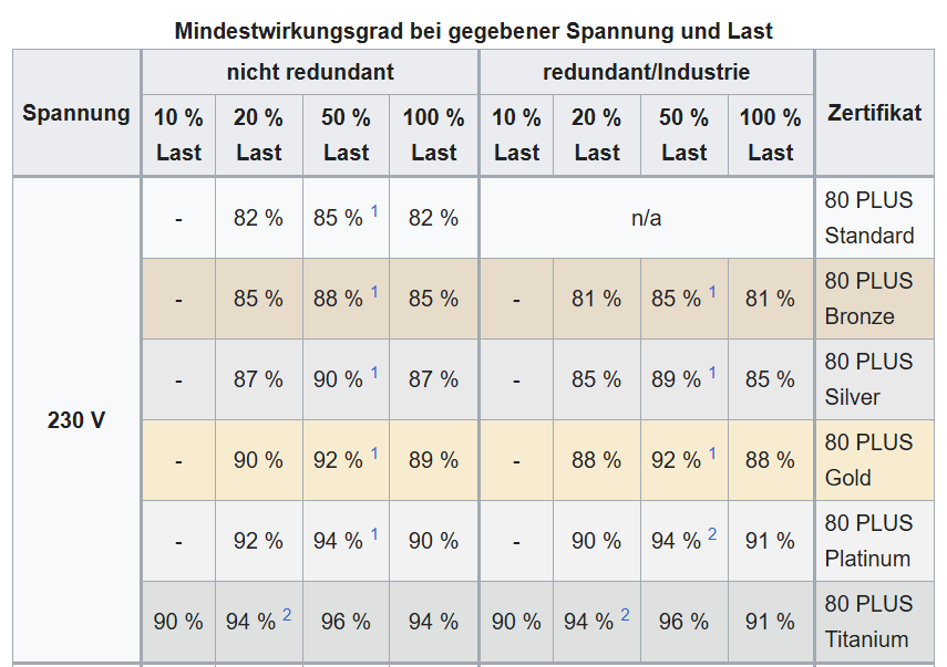

Wenn du das willst brauchst du nen Titan zertifiziertes NT:
Quelle: https://de.wikipedia.org/wiki/80_PLUS
Und das wird dann halt sehr sehr teuer: https://geizhals.de/?cat=gehps&xf=18421_6

Auf der Sharkoon Homepage werden diese Werte versprochen: "The WPM Gold ZERO is certified 80 PLUS Gold, achieving at least 90 % efficiency at 50 % load as well as 87 % efficiency at 20 % and 100 % load." was gemaess der verlinkten Tabelle von @Sahit eigentlich 80 Plus Silver und nicht 80 Plus Gold entspricht.
