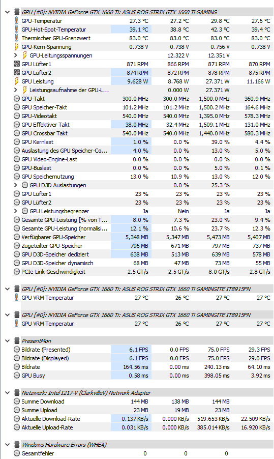

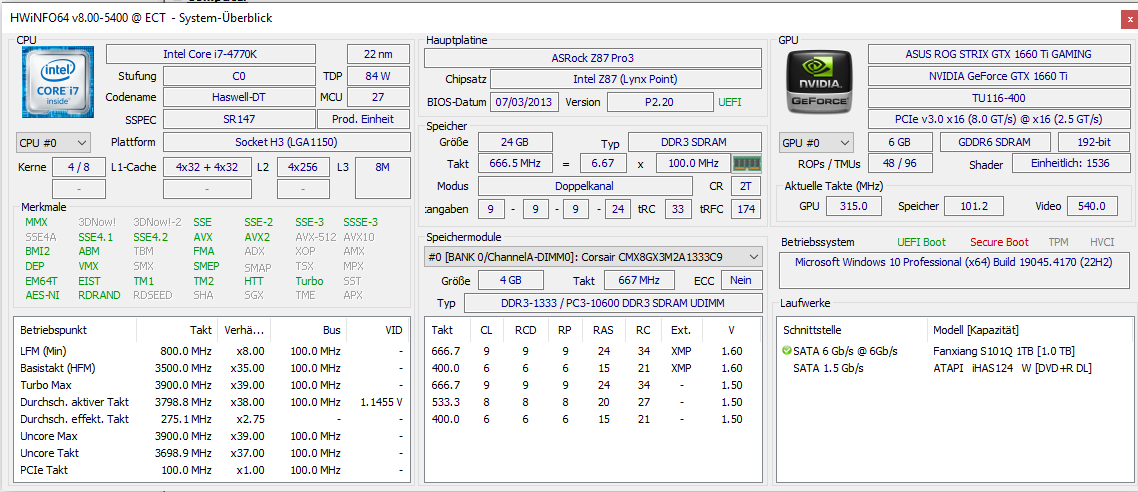

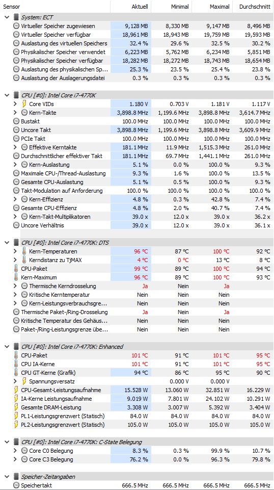

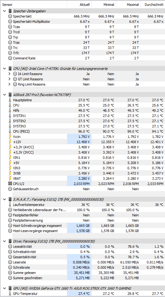

Hier mal das von HW Info...wenn ihr was anderes braucht sagt bescheid
Jup
Was soll ich jetzt tun?
Ach so, ich dachte das wurde schon klar :D also CPU Kühler runter, CPU Heatspreader und Kühlerunterseite sauber machen und mit neuer Wärmeleitpaste wieder aufbauen.

Der TE hat das Problem ja nun bestätigt, einmal demontieren, neue WLP und sauber neu montieren und das passt, voraussgesetzt der Kühler ist nicht beschädigt.
