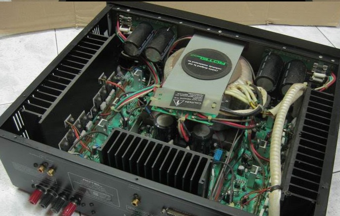

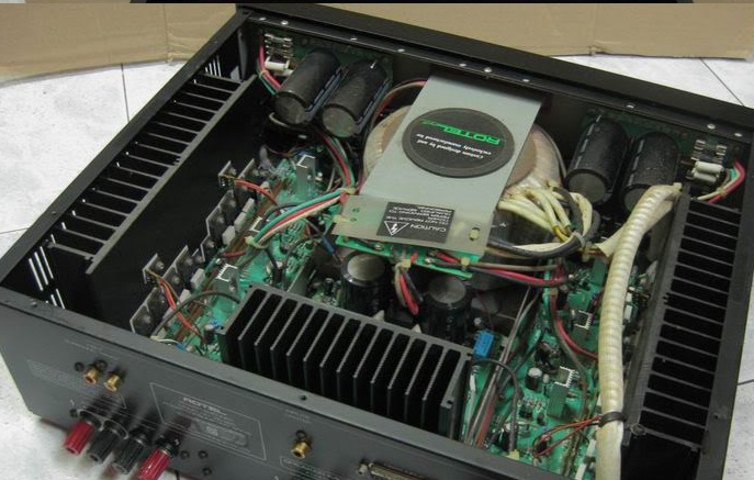

EDIT: Für "echte" 5x100W (8Ohm) muss das Konstrukt (ClassAB) im inneren in etwa so aussehen. (Anhang)
Herstellerangaben wie 5x160W kann man bei low budget AVRs lesen und gleich wieder vergessen.
Rotel verbaut für 5x200W zwei (!) 1,2kVA Ringkern-Trafos und stellt dafür fast 180k µF an Siebung bereit.
