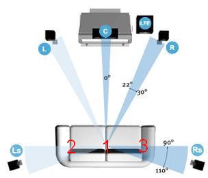

Allgemeine Frage: Hat der x1000/2000 eine 1 Punkt oder 3 Punkt Einmessung (oder mehr)?
@Bast wie groß ist dein Raum und wie weit stehen die beiden Front Kanäle von einander entfernt? An wie vielen Punkten hast du die Einmessung durchgeführt? Du solltest damit der Center nicht zu leise ist immer Mindestens eine 3 Punkt Messung (Rote Zahlen auf dem Bild beachten) durchführen. Denn je weiter die Front-Links/Rechts von einander weg stehen desto Lauter müssen sie im Vergleich zum Center spielen um an der optimalen 5.1 Sitz Position (Einmesspunkt 1) gleich laut zu spielen.
Durch die 3 Punkt Einmessung wird verhindert das der Center zu stark runter geregelt wird damit die außerhalb der Optimalen 5.1 Position sitzenden Personen auch ausreichend Lautstärke abbekommen. Bei normalen Lautsprechern hat diese Anhebung des Centers die Folge das die Stimmen in komplexen Situationen für die Personen außerhalb der Optimalen Sitzposition trotzdem zu verstehen sind. Bei den kleinen Mini Lautsprechern von diesen Mini 5.1 Sets kann das je nach Abstimmung der Centers jedoch anstrengend für die Ohren werden da der für die Stimmen wichtige Mitteltöner oft unterdimensioniert ist und somit entsprechend hoch die Anhebung ausfallen muss damit die Stimmen verständlich bleiben, diese Anhebung sich jedoch mit dem Hochtöner beißt da er dann schnell penetrant vorlaut werden kann...

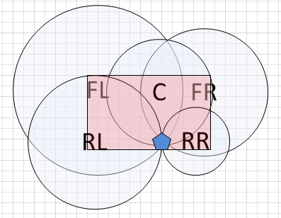

Abstand:
Front L 4,26m
Front R 3,09
Center 2,49
Subwoofer 3,12
Surround L 3,21
Surround R 1,62

Bast schrieb:
Front L 4,26m
Front R 3,09
Center 2,49
Subwoofer 3,12
Surround L 3,21
Surround R 1,62
Hmm, Dein Stereo-Dreieck ink. Center wirken von den Werten etwas merkwürdig.
Der Rear-Bereich dafür sehr gut.
Wieso ist F-L so weit weg? Bzw. der F-R so nah?
Kannst Du das raumtechnisch besser aufstellen oder verhindern da Möbelstücke diese Möglichkeit?
Denn ich glaube, dass eine ausgewogenere Frontaufstellung Dir eine bessere Sprachverständlichkeit schaffen kann. Wie gesagt, bei den Rears gibt es offensichtlich nichts zu meckern. Beide annähernd gleich weit entfernt von der Hörposition.
Rein von den Werten sieht das doch einfach so aus als wäre die Sitzposition, angenommen rechteckiger Raum, einfach zu weit rechts.
Dann müsste aber auch der Center weiter weg sein als der FR.
Es sei denn, die Fronts stehen sehr viel weiter hinten als der Center+TV. Aber das kann ich mir nicht vorstellen ;-)
Ich habe die Lautsprecher über den ganzen Raum verteilt.
Der Tv hängt nicht mittig im Raum eher weiter rechts.Deshalb ist der Abstand vom linken Front Lautsprecher so weit entfernt.

Mal auf die schnelle:
Sieht für mich nicht sooo schlimm aus.

@bu.llet Skizze ist richtig
Mensch, ich hab immer den Subwoofer als Surround R gelesen ... *an den Kopf fass*
So ergibt das natürlich ein Bild ... da sowohl Front L als auch Surround L wesentlich weiter weg sind. Stellt sich dann aber immer noch die Frage, wieso man die Lautsprecher zwingend in die Ecken platzieren muss, anstatt um den Hörplatz in harmonischen Abständen herum.
Ich persönlich halte, insofern es der Raum zulässt, eine gleich weite Aufstellung aller Lautsprecher (exkl. SW) um den Hörplatz für sinnvoller und klangförderlicher als dies über die Entfernungseinstellung im AVR zu regeln.
