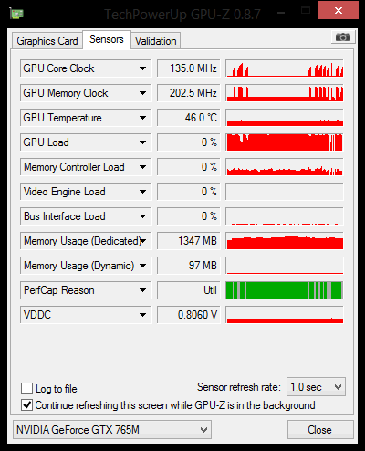

Gpu core clock spingt zwischen 135MHz und c.a. 900 MHz ständig hin und her
Memory Clock das selbe nur zwiscjen 1002 Mhz und c.a. 400 MHz
Memory Useage(Deticated):max 1508 MB
so sieht das dann aus: Fallout 4.gif
Weiß jemand was genau das jetz heißt? und wie kann ich das fixen?

das sieht fast so aus, als würde der gpu ständig "trotteln".. entweder defekt, wärmeproblem oder probleme mit treiber..
beim installieren des alten treibers hast du die erweiterte option "alles neu installieren" gewählt?
