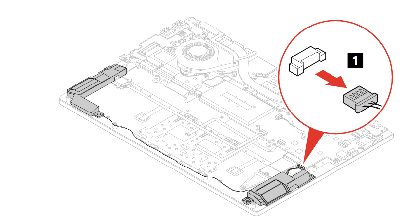

Falls dein Notebook so aussieht wie unten auf dem Bild:
Evtl. hast Du im "rot Markierten" Bereich mit der Spachtel die Lautsprecher beschädigt.
Kannst Du mal die genaue Produktbezeichnung des Notebooks nennen ? Es gibt hier anscheinend verschiedene Ausführungen.

Hi Bartorn, danke für Deine Rückmeldung.
Könnte gut sein, dass das passiert ist, wäre aber mehr als ärgerlich.
Garantie wird dann ja wohl auch nicht greifen, wobei ich es eigentlich auch nicht okay finde, wenn man das Gehäuse nicht vernünftig auf bekommt, ohne dass was kaputt geht. Wird ja extra angeworben, dass der Ram getauscht werden kann.
Das genaue Modell ist:
Lenovo IdeaPad C340-14API 81N6008DGE
danke und beste Grüße
bart0rn schrieb:
Bei deinem Modell scheinen die Speaker anders auszusehen.
Möglicherweise sind die ja auch gar nicht mechanisch Beschädigt.
Du wirst nicht drum rum kommen das Gehäuse erneut zu öffnen.
Habe jetzt die Lautsprecher einmal einzeln angesteuert und die scheinen beide gleich "scheiße" zu klingen. Wäre ja ein ziemlicher Zufall, wenn jetzt auf einmal beide einen weg haben. Ich habe die Lautsprecher bisher auch nicht oft genutzt, mir ist jedoch gestern Abend beim Serie schauen direkt aufgefallen, dass der Klang ziemlich schlecht ist, daher denke ich nicht, dass es von Anfang an so gewesen ist.
Es ist auch relativ unabhängig der Lautstärke. Insbesondere bei Frauen-Gesang wenn töne etwas länger gezogen werden, dann klingen die einfach schrill, schwer zu beschreiben.
Bin morgen wieder zu Hause und nehme das Teil nochmals auseinander, mal schauen was dann das Problem ist. Ggf. haben die sich ja auch gelöst oder irgendwie wird die Schwingung auf das Gehäuse o.Ä. übertragen.
Was mich bloß extrem verwundert, dass beide Lautsprecher betroffen sind...
