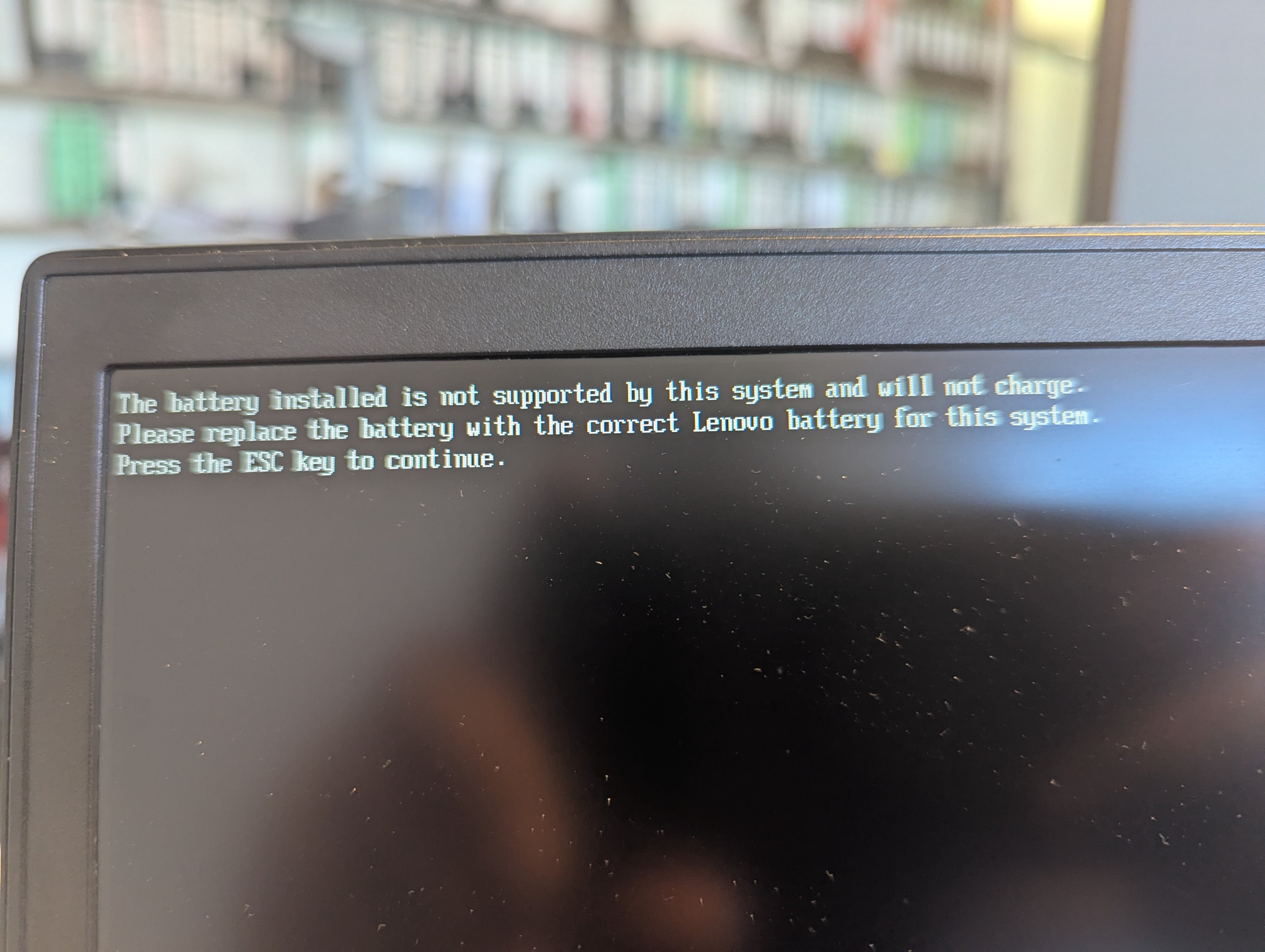

ich habe einen Lenovo E580, ich glaube aus dem Jahr 2019. Ich habe den alten defekten original Akku durch einen No Name Akku getauscht. Der Laptop weiß das es kein Original Akku ist. Bei jedem Start kommt jetzt die Meldung.
"The battery installed is not supported by this system and will not charge. usw." Siehe Bild.
In meinem Fall lädt der Akku ganz normal. Also die Meldung stimmt so auch garnicht.
Um weiter machen zu können muss ich die Meldung mit ESC quittieren.
Hat jemand eine Idee wie ich diese Meldung abschalten kann?

Schau im BIOS, ob es da sowas wie "Akku-Management", "Akku-Check" oder sowas gibt. Das abschalten.
Vielleicht ein BIOS Update, aber glaube nicht.
Dann gibt es wohl nur noch einen original Akku zu kaufen, wenn nix davon geht.
Hi,
leider gibt es im Bios keine Funktion was auf sowas hinweist. Es gibt auch keine neuen Bios Versionen.
Und ein Original Akku steht nicht im Verhältnis.
Vielleicht gibt es ja irgendeinen Trick oder so. Ansonsten ist es nur eine kleine lästige Meldung.

Den Reddit Post hatte ich auch schon gelesen. Ich werde das mal Ausprobieren. Also Akku ausstecken und 20sek Power Button drücken. Wenn das was bringt, würde ich mich stark wundern. Aber vielleicht hilft es ja.
Auch nochmal weiter runterschauen im reddit-Thread, da war noch mindestens eine weitere Möglichkeit drin.
Ich habe auch mal bei einem Lenovo L580 den Akku getauscht und natürlich so einen günstigen gekauft. Da hatte ich die selbe Meldung wie du. Ich konnte es nicht glauben, aber der Trick von Reddit hat bei mir damals tatsächlich funktionert. Die Meldung ist seitdem nie wieder aufgetaucht und der Akku läd ganz normal.
Also diese Version davon:
Steps to fix the error :
Step 1 :- Remove all peripheral devices that are connected to the system, including the battery and power adapter.
Step 2:- Completey shutdown your system
Step 3:- Press and hold the Fn+S+V keys for 60 sec
Step 4:- Press and Hold the Power button for 60 sec
Step 5:- Then Connect the adapter and supply the power to system
Step 6:- Then normally start the system with power button
Then check it if the issue resolved or still same

@KnustKnut
Ich habe es ausprobiert. Es hat tatsächlich funktioniert. Die Meldung erscheint nicht mehr. Thx
grüße refi
