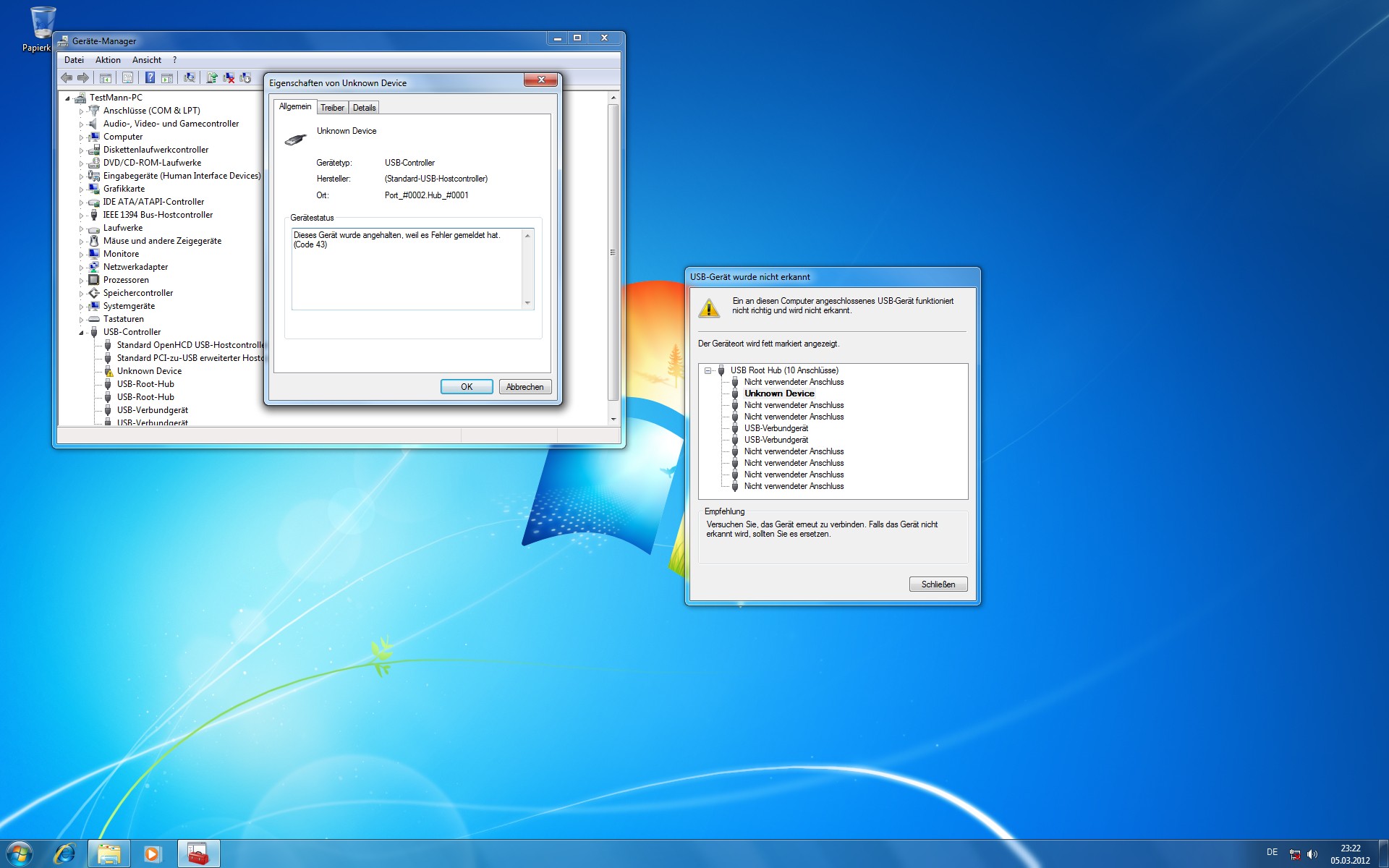

Guten Tag,
Ich habe auf meinem Board einen defekten USB Port (kein Signal, kein Saft, einfach tot). Das stört mich nicht weiter, da ich noch 7 weitere habe, die funktionieren. Was mich allerdings stört ist diese Meldung, die ab und an aufpoppt:
Ich habe schon versucht, das betroffene Gerät im Gerätemanager zu deaktivieren. Das bringt leider nur bis zum nächsten Neustart etwas. Wenn ich in den Einstellungen für den Infobereich die Benachrichtigung und das Symbol ausblenden lasse, dann stellt sich das trotzdem wieder auf "Benachrichtigung anzeigen" um. Was bleibt mir da noch für eine Möglichkeit? Vielleicht alle Balloon Tips abschalten? Gibt es eine bessere Lösung?
Grüße

Hi,
Wenn ich es über den Schlüssel mache, dann komm ich wie gesagt ja in die Einstellungen für den Infobereich. Wenn ich dort die Benachrichtigung und das Symbol ausblenden lasse, dann stellt sich das trotzdem wieder auf "Benachrichtigung anzeigen" um. Ist irgendwie nur bei diesem Symbol so. Vielleicht, weil es zum Windows Explorer gehört (steht unter dem Symbol in den Einstellungen).
Im Notfall hilft wohl nur ignorieren, das stimmt.
Hast du im Gerätemanager einen Fehler, sprich: Ein gelbes Fragezeichen hinter dem Symbol?
Wenn ja, probier mal rechtsklick, manuell deinstallieren.
Oder Rechtsklick, Erweitert: USB Fehler nicht anzeigen
Erweitert kann ich da nicht auswählen? Wenn ich das "Unknown Device" per Rechtsklick deaktiviere oder deinstalliere, dann taucht es nach einem Reboot trotzdem wieder auf, bzw. meckert Windows wieder.
So sieht das im Gerätemanager aus:
edit: Ich weiß nun, was du meinst: http://pcwissen.net/stoerende-usb-hinweise-ausblenden/
Das werde ich mal testen, danke! Habe ich noch nicht gesehen.

Ich werd das nun mal mit "USB Fehler nicht anzeigen" und den abgeschalteten Tips beherzigen. Abschalten kann ich den Anschluss ja leider nicht!
Grüße und besten Dank!
