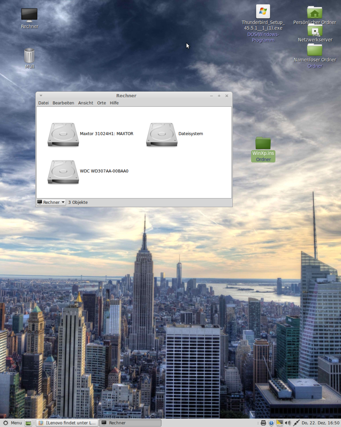

Sicherlich hängt das mit der Hardware zusammen, aber ... die Platte und das CD-Rom LW läuft an einem anderen Rechner und auch an dem mit Linux mint, aber nicht wenn ich nur die "jungfräuliche" Platte und das CD-Rom-LW anschließe.

Warum sollte ich über eine solche Selbstverständlichkeitt "ob die Platte überhaupt vom Bios erkannt wird" ein Wort verlieren?
Sie wird und ich kann von der anderen Festplatte kopieren, was ich will - nur nicht von einem CD-Rom-Laufwerk (hier nicht sichtbar, da nicht eingebaut, weil keine Anschlüsse dafür vorhanden).
