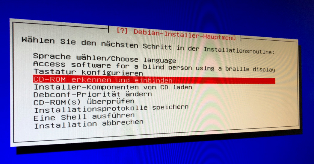

Nach der Sprachauswahl kommt aber immer
Habe es auch schon mit der ganzen CD-Probiert von der Debian Seite.
Blöde Frage, aber was mache ich falsch.

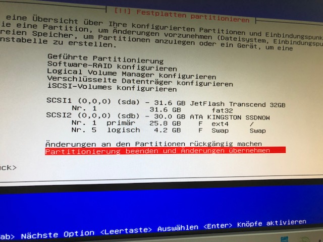

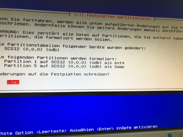

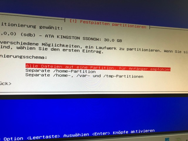

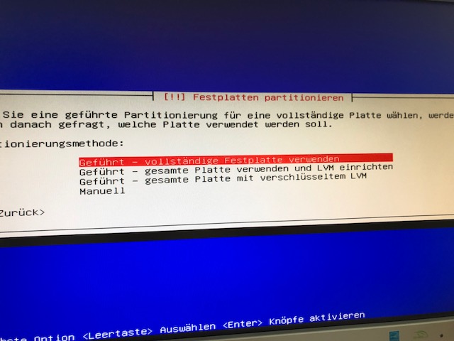

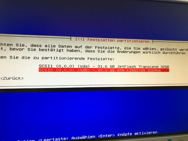

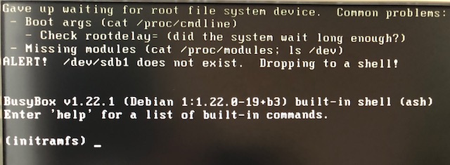

Das initramfs deiner Debian-Installation kann deine Root-Partition nicht finden. Wie hast du deine Festplatte(n) konfiguriert/partitioniert/formatiert?

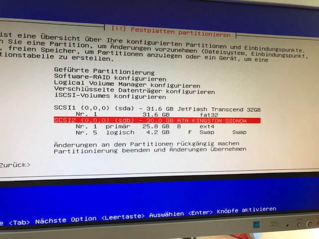

Bin wie folgt vorgegangen!

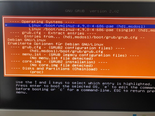

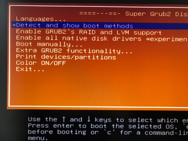

So ich hab mal SuperGrubDisk runtergeladen und wen ich die partition wie hier manuell auswähle, bootet es wunderbar durch.
Wäre jemand so nett und erklärt mir, wie ich das in GRUB dauerhaft einstellen kann. Absoluter GRUB-Noob!!!
Wenn du das Debian von der Platte booten kannst, dann brauchst du nur ein grub-install /dev/sda machen(normalerweise).
Merkwürdig. Die Fehlermeldung sagt klar, dass die Partition /dev/sdb1 nicht gefunden werden kann, was auf ein Problem im initramfs hinweist, denn Grub ist an der Stelle ja bereits durchgelaufen und hat das initramfs geladen. Warum die Installation mit der Supergrubdisk bootet, erschließt sich mir nicht. Da erschöpfen sich meine Kenntnisse und Erfahrungen.
Ich würde jedenfalls aus dem laufenden System das initramfs regenerieren und gegebenenfalls, wie BLACKDIAMOND geschrieben hat, Grub neu installieren. Könntest du bitte die Ausgabe von lsblk posten?

Bei Kali, das ja auch auf Debian basiert kommt bei der Installation von USB auch:
Can't mount and detect CD-ROM drives
da lässt sich das ganz einfach beheben indem man den Stick einmal raus und wieder einsteckt.
