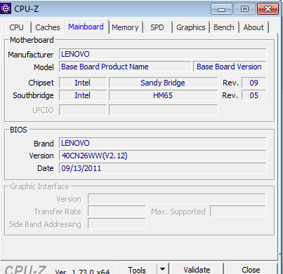

schon das Bios aktualisiert?

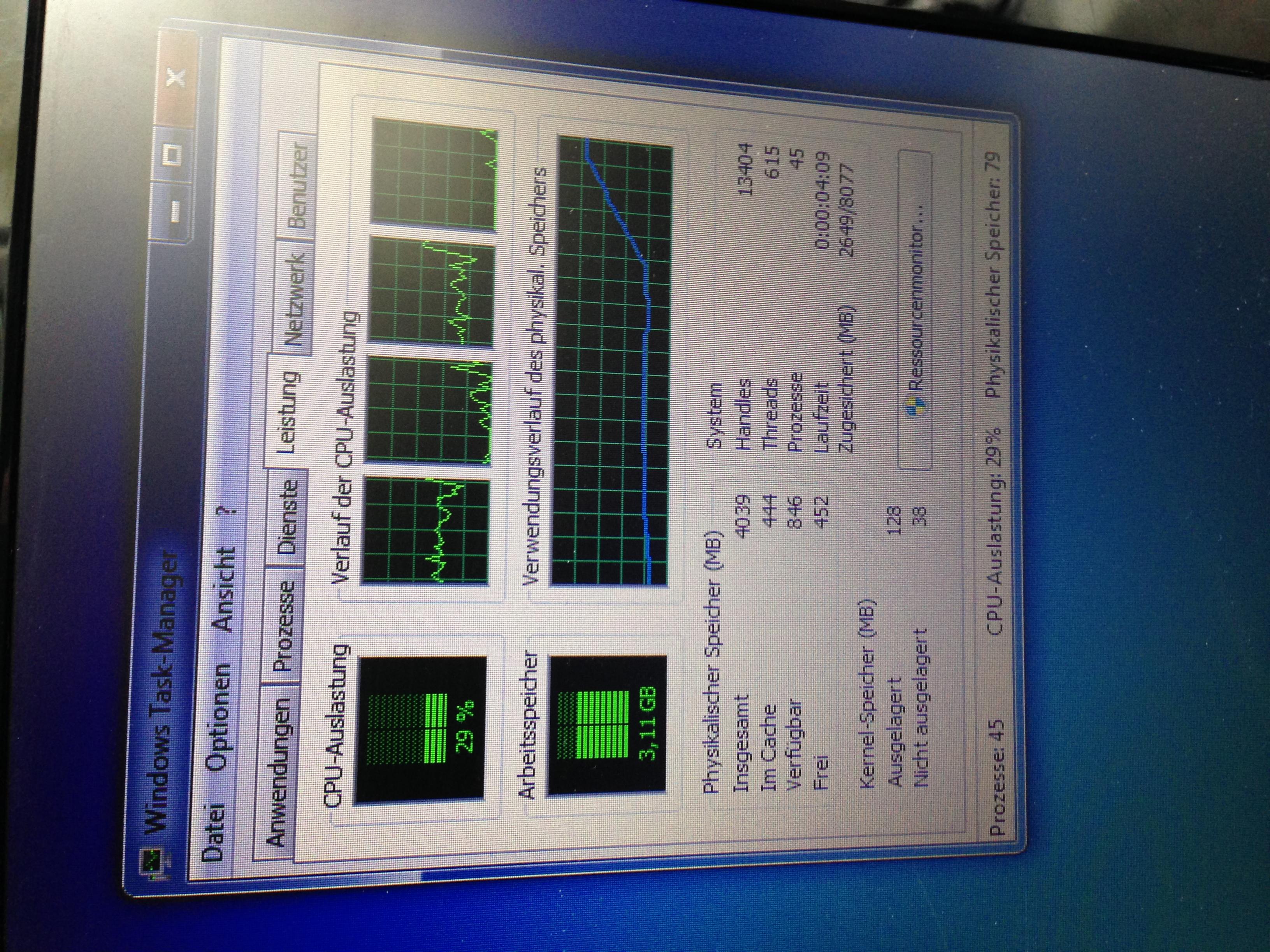

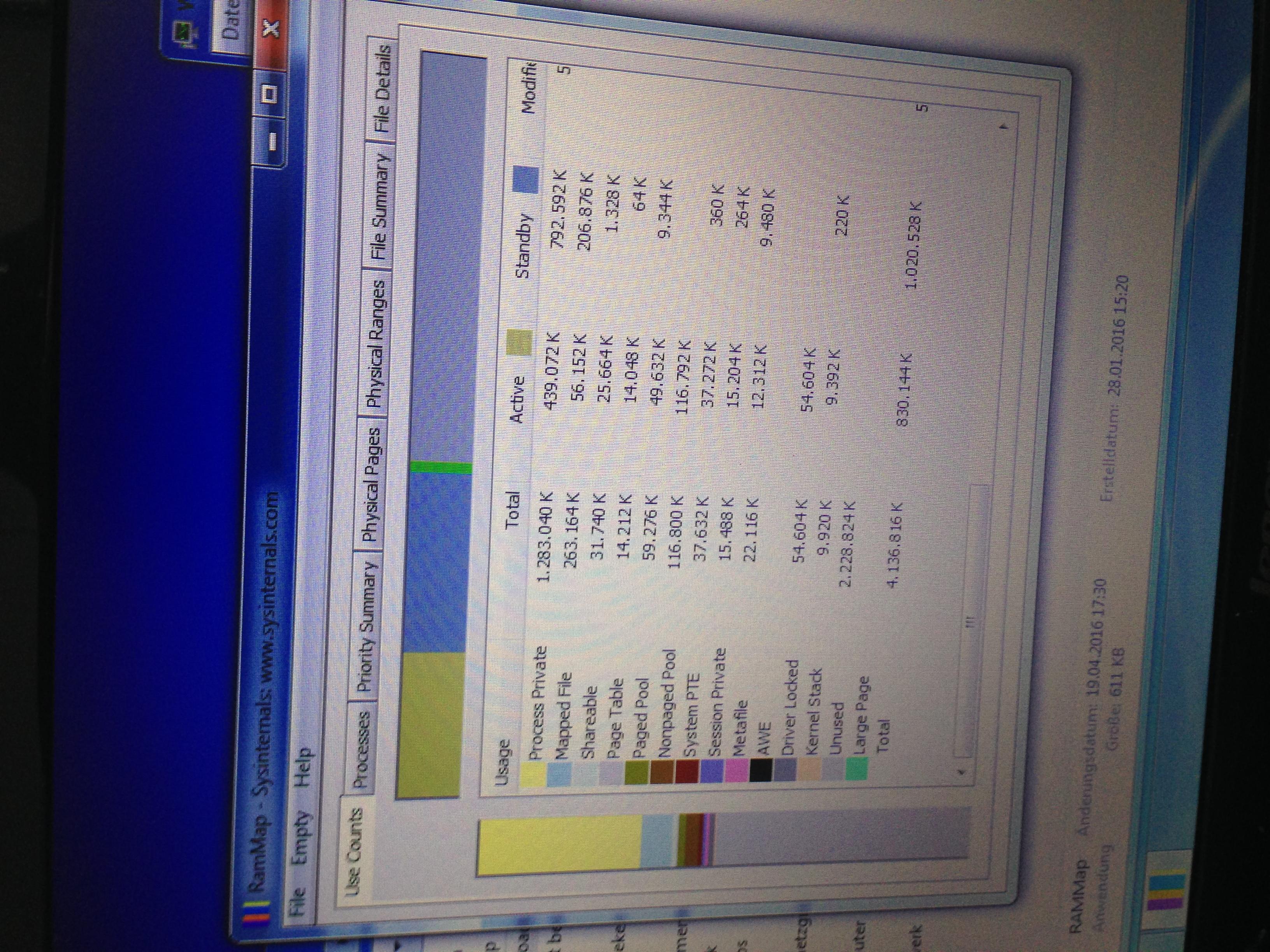

Und was hast du da entdeckt ? Sehe nix ungewöhnliches auf dem Screen, außer dass mir jez der Nacken wehtut ^^
Wenns nicht das Problem ist sollte das Programm ja dennoch Aufklärung darüber geben was dem RAM verbraucht ...
Checke garnix ^^

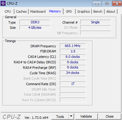

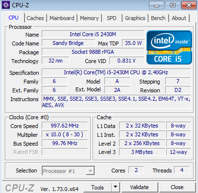

Kannst du mal die aero oberfläche abschalten in Windows7? Das sieht alles total nach mangelnder Grafikbeschleunigung aus. Und damit muss die CPU alles Rechnen und schon wird es lahm. Mach mal bitte einen Screenshot von CPU Z Prossessor und Memory wüsste ich gern.

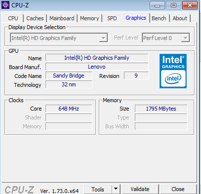

Zudem steht an vielen Punkten das das Teil eine Switchable Grafik hat. Intel Integriert und eine AMD auf welcher läuft er denn zur Zeit. Hast du die dafür sicher notwenidigen treiber von der Herstellerseite (Lenovo) gedownloaded?

bei intel HD sollten ja sogar die neusten von Intel direkt gehen wundert mich nur das fast überall steht das das ding 2 grakas hat. mal Aero deaktiviert und wenn ja ändert sich das ansprechverhalten?
Core Temp könntest noch mal in erfahrung bringen wie die Temp der einzelnen cpu Kerne ist.
Aber sieht nicht nach einem CPU Problem aus wie ist die Auslastung der HDD? Man könnte auch mal eine Linux Distribution von USB Stick oder soetwas booten wenn die Videos ordentlich laufen, Bleibt ja nur noch Treiberproblem unter Windows bzw ein defekt übrig.
