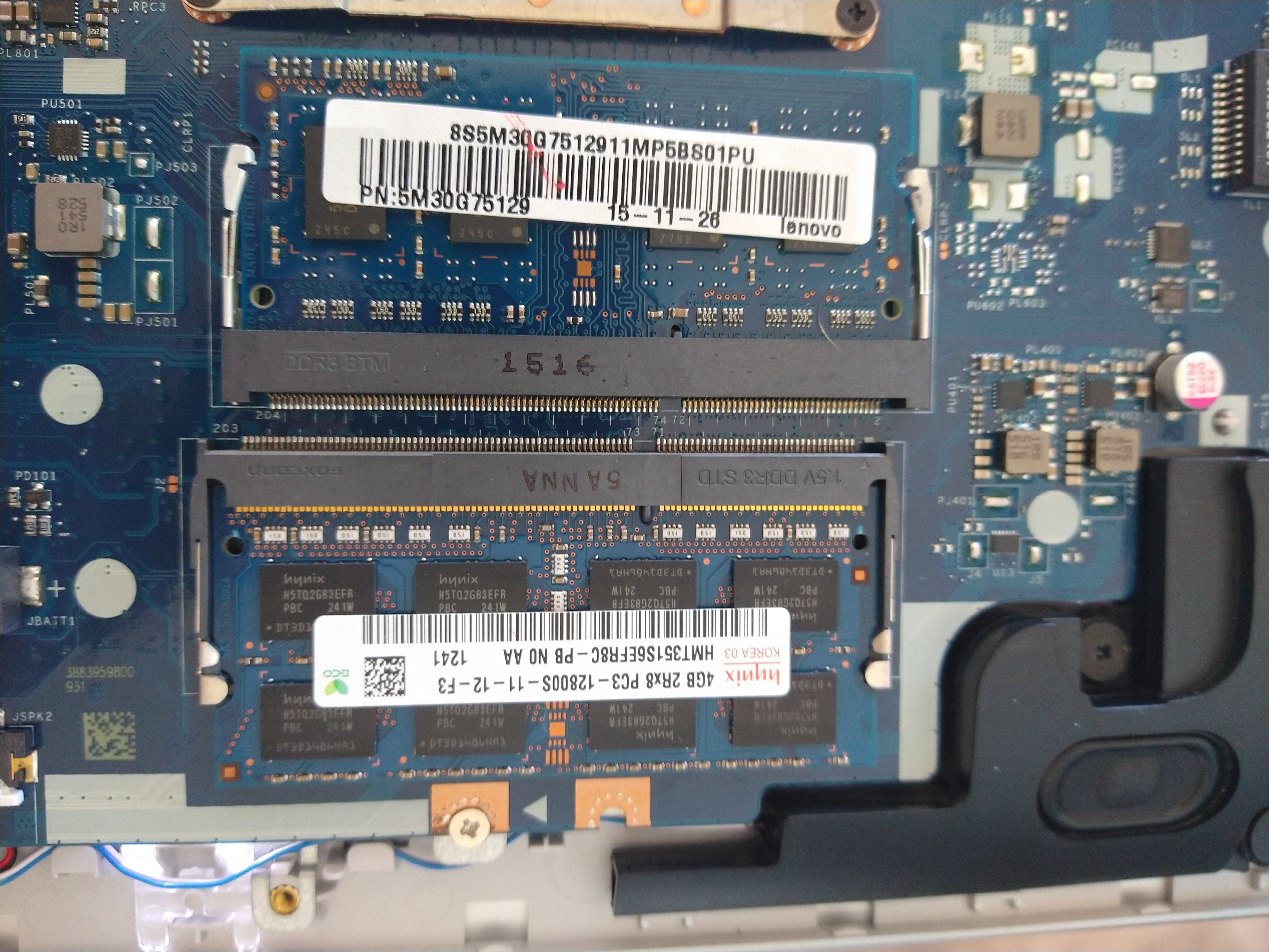

Habe hier n weiteren RAM-Riegel rum liegen und habe den eingesteckt, er erkennt aber unter Win 10 64 bit nur 4 von 8 gb.
In CPU-Z oder HWinfo zeigt er beide an.

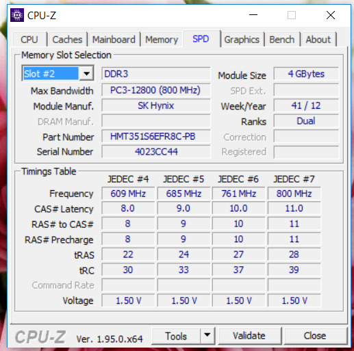

Daten Zusatz RAM: 4GB SK Hynix, DDR3 PC-12800 800 MHz 1,50 V
Was mache ich falsch?
Im Bios /Uefi kann man nix einstellen/wählen, wie ich das von anderen kennen. Sind die Lenovo´s so beschränkt?

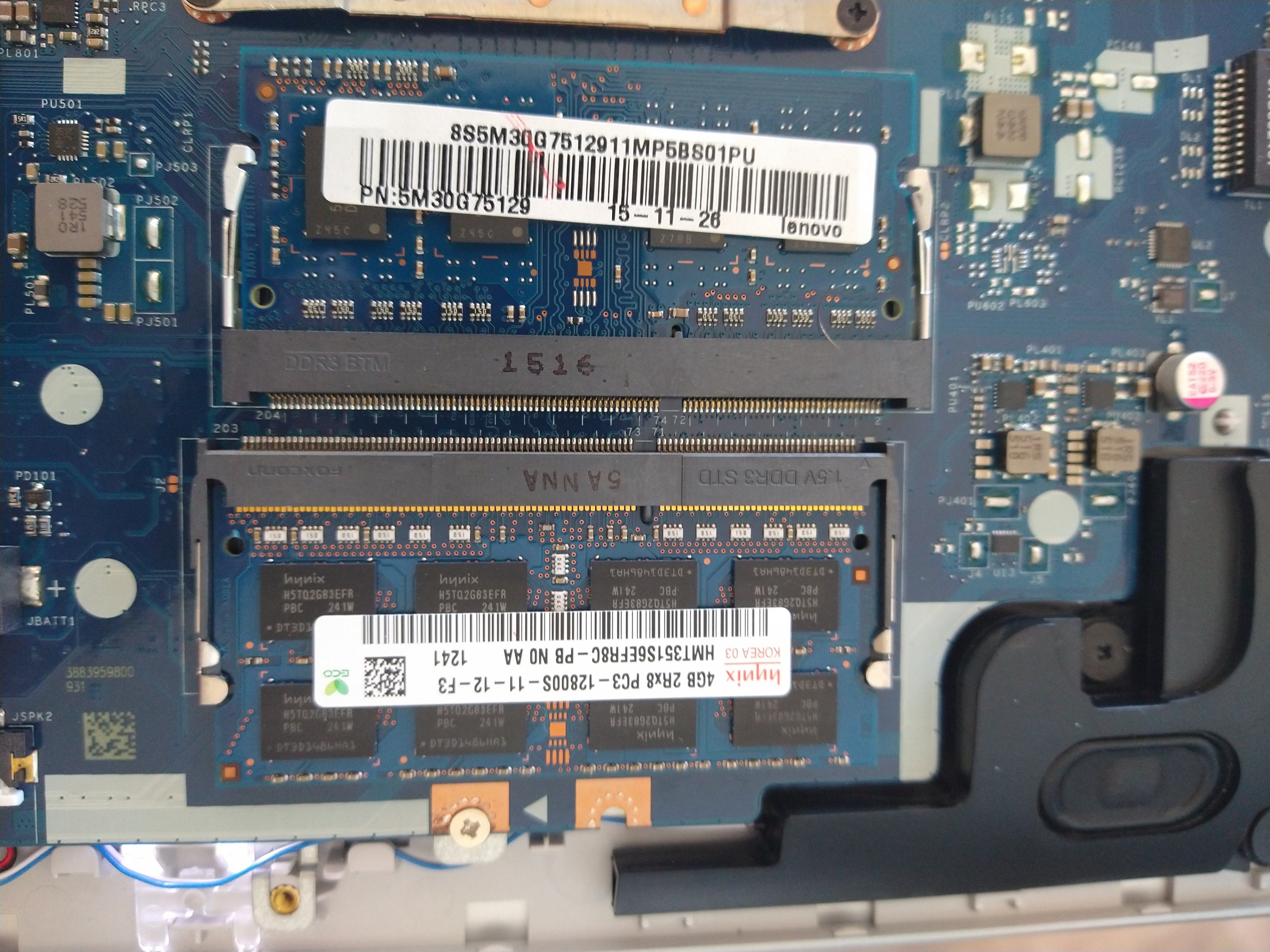

Liegt es an der Spannung? An dem Einsteckslot ist auf dem Plastik 1,5V DDR3 zu sehen, sollte also gehen, oder?
Treiber nach dem Lenovo Tool angeblich aktuell.
Bild anbei.

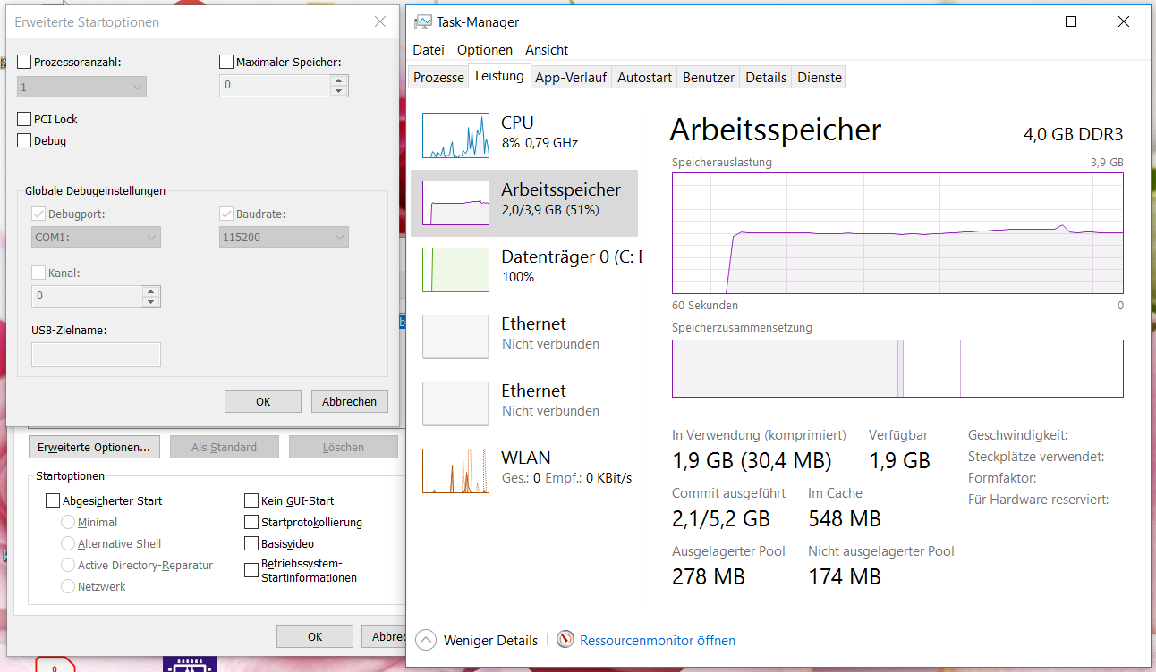

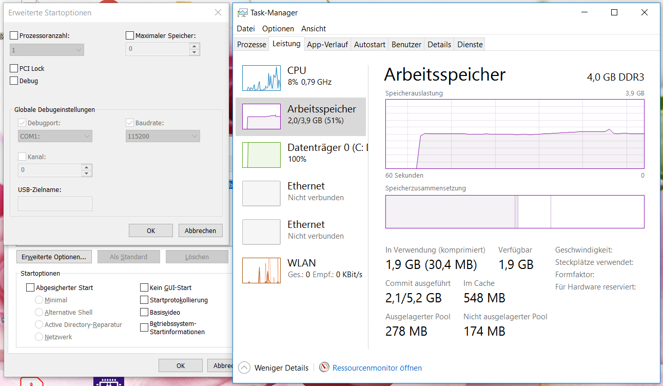

Welche Windows Version?
Was ist in msconfig eingestellt?
Screenshot vom Taskmanager?

Hast Du das "neue" Modul mal alleine probiert? Kannst Du mal Screenshots von CPU-Z und dem Taskmanager machen?

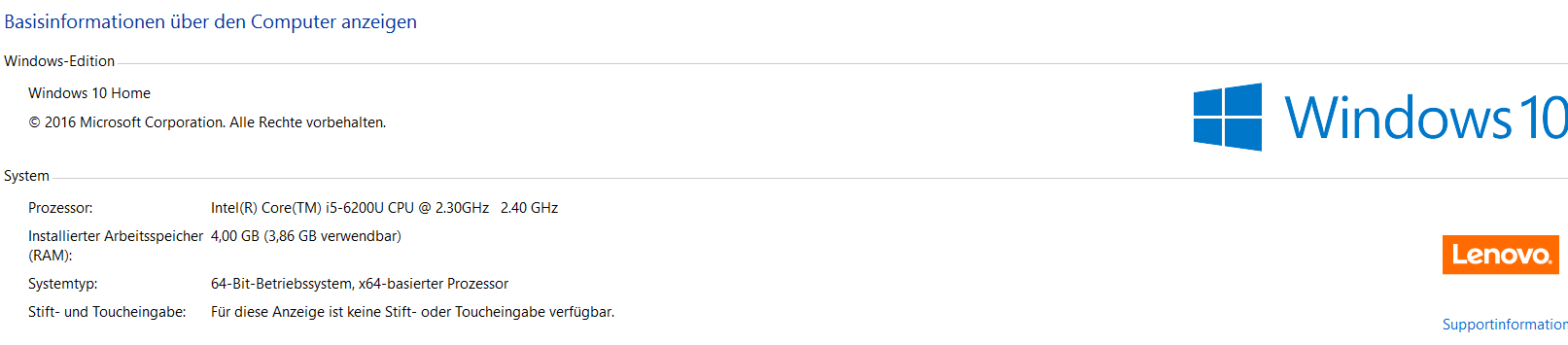

Die Edit: Windows Version ist hoffentlich 64 Bit und nicht zufällig 32 Bit?

Ich tippe auf 32 Bit Windows...

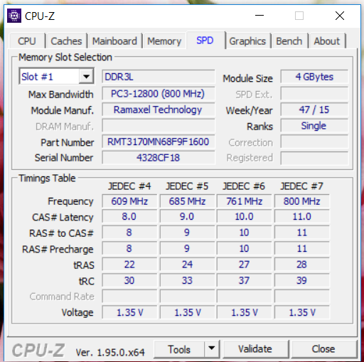

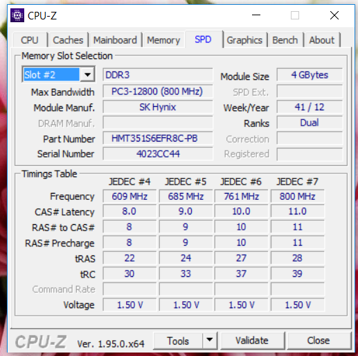

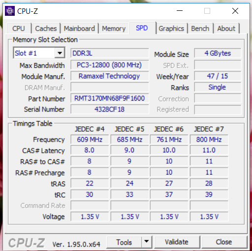

Ich probiere es gleich noch mal nur mit dem "Zusatz" und nicht originalen zu starten, wobei ich meine, ich hätte das gestern Abend auch versucht. Anbei Screenshots.

Ok. Zumindestens sieht man bei CPU-Z der eine hat "Single-Rank" der andere "Dual-Rank" - könnte ein Problem sein - aber dann dürfte CPU-Z das Modul eigentlich auch nicht anzeigen...
Sehr mysteriös - Windows 64 bit? 32 kann nur bis 4GB!? Ich bin wieder super scheisse im lesen heute :D

i5-6200U unterstützt nur DDR3L oder DDR4-SODIMM, je nachdem, für was sich der Hersteller entschieden hat. Das ist schon seit der 1. ULV Generation (i5-3337U z.B.). In meinem Thinkpad T460s steckt z.B. auch ein i5-6200U, dort kommt aber DDR4 zum Einsatz. Im T460 hingegen wird noch DDR3L verwendet.
Siehe dazu hier: https://ark.intel.com/content/www/d...-6200u-processor-3m-cache-up-to-2-80-ghz.html
Danke, das wusste ich nicht.
Habe nur auf Dinge wie 204 pol. + drr3 geachtet.
Wie man auf dem Bild erkennen kann, stehen da aber sogar 1,50v. Ist dann auch echt unglücklich vom Hersteller gelöst worden. So dachte ich, der würde den auch nehmen.
Vielleicht hilft es ja nun anderen, die ihrem Core i5 6200 U mehr Arbeitsspeicher spendieren wollen.
Ja, das mit dem Slot habe ich auch noch nicht gesehen, da hast du wirklich recht. Da hat Lenovo wohl was ausm Altbestand genommen.... aber wenn der Speicherkontroller der CPU nur DDR3L/DDR4 unterstützt, bringt das leider nicht viel.

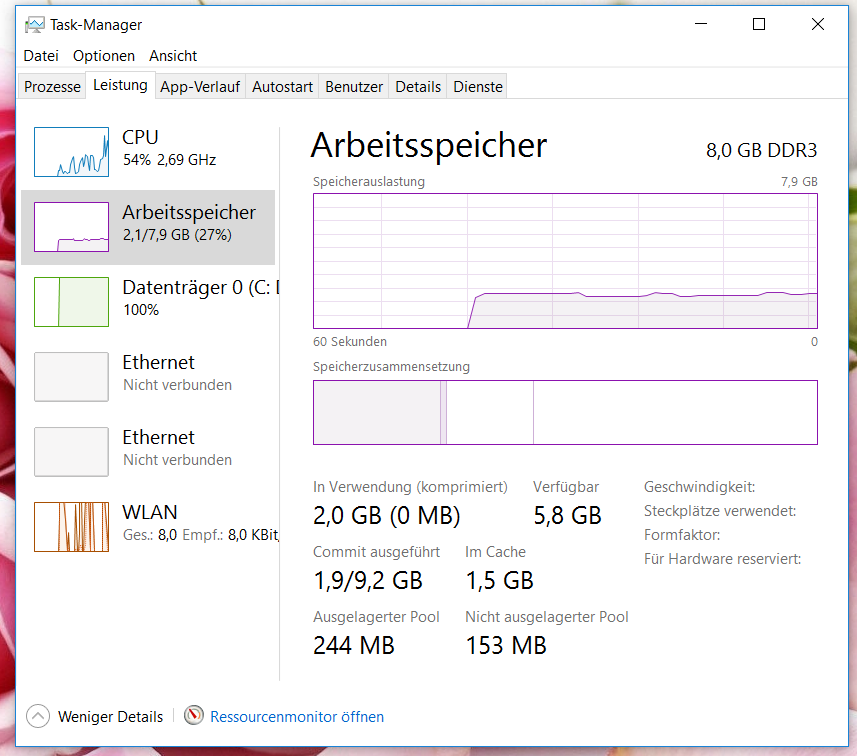

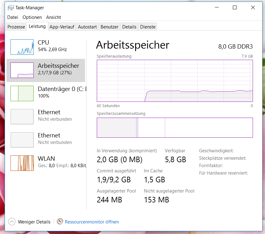

So, hab n anderen 4gb Riegel bekommen. DDR3L 1600 MHz PC3L 12800S 1,35V steht drauf.
Läuft! Als nächstes dann mal ne SSD schießen.
