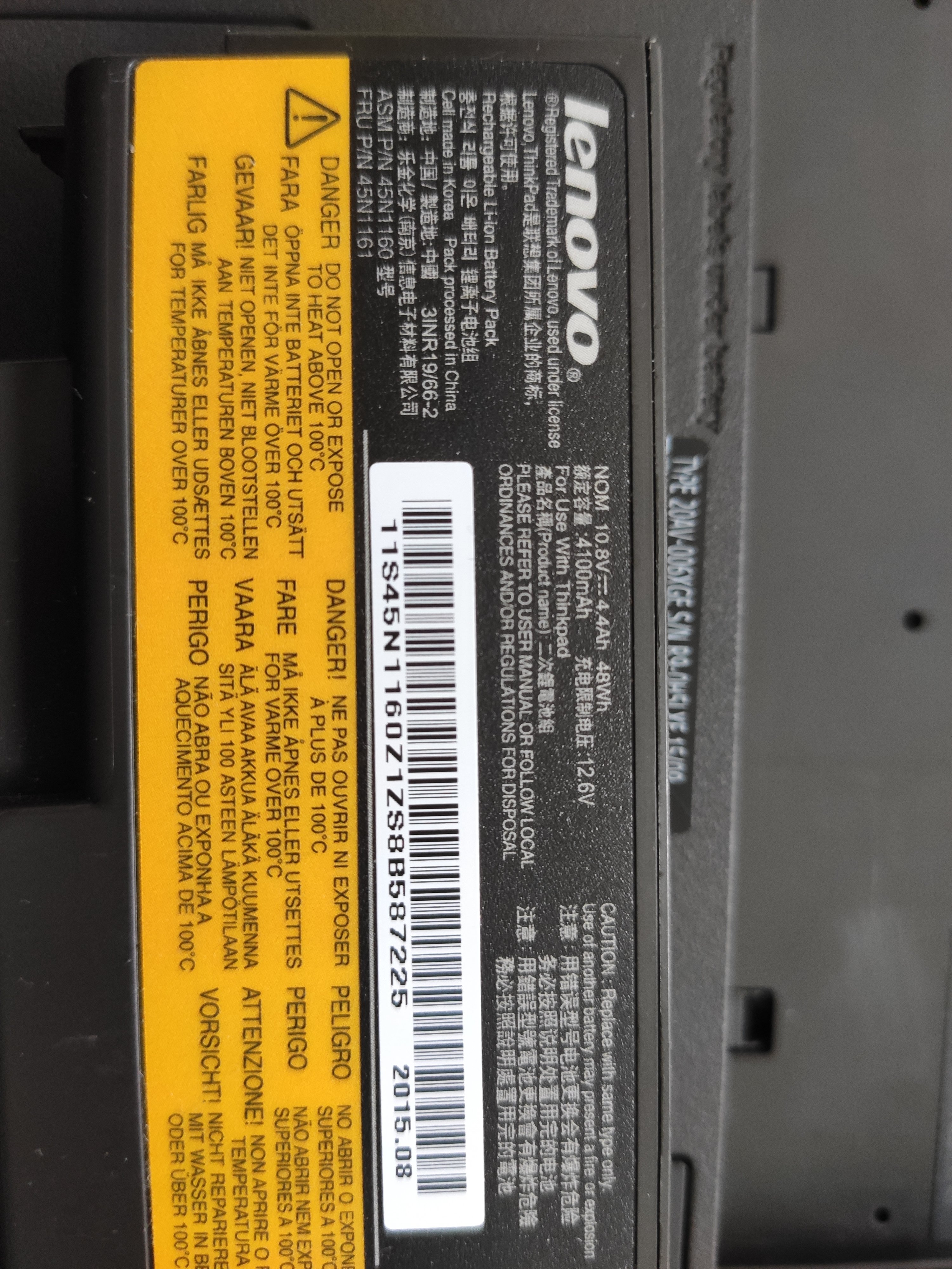

Was steht denn auf dem derzeit verbauten Akku für eine Leistung drauf?
Den habe ich aktuell im Laptop. 48kwh
Dann nimm den IPC Akku aus deinem Beitrag #5, mit 4400 mAh für 69,- Euro.

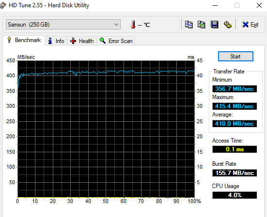

Bios batterie habe ich heute eingebaut, ohne Probleme. RAM und SSD sind schon aktiv :)

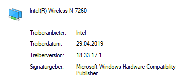

Treiber sollten alle auf stand sein
Habe diesen hier im Einsatz.

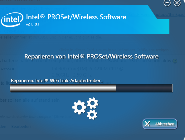

Download des Treibers...
https://pcsupport.lenovo.com/de/de/...ries-laptops/thinkpad-l540/downloads/ds112917
Reparatur...
Treiber bleibt aber auf
