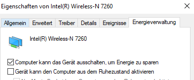

Deaktivierung des 5GHz habe ich schon... leider auch ohne Erfolg.

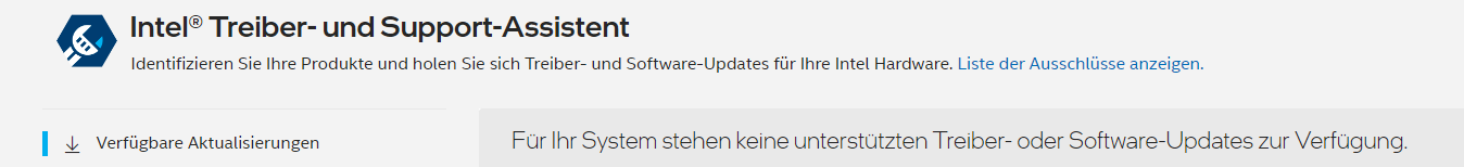

Der Intel-Updater zeigt leider auch nichts neues an
Das hier aus einem anderen Faden entdeckt und mal probiert... Option deaktiviert!
Leider alles ohne Erfolg. Bleibt wohl nur der Adapter Austausch

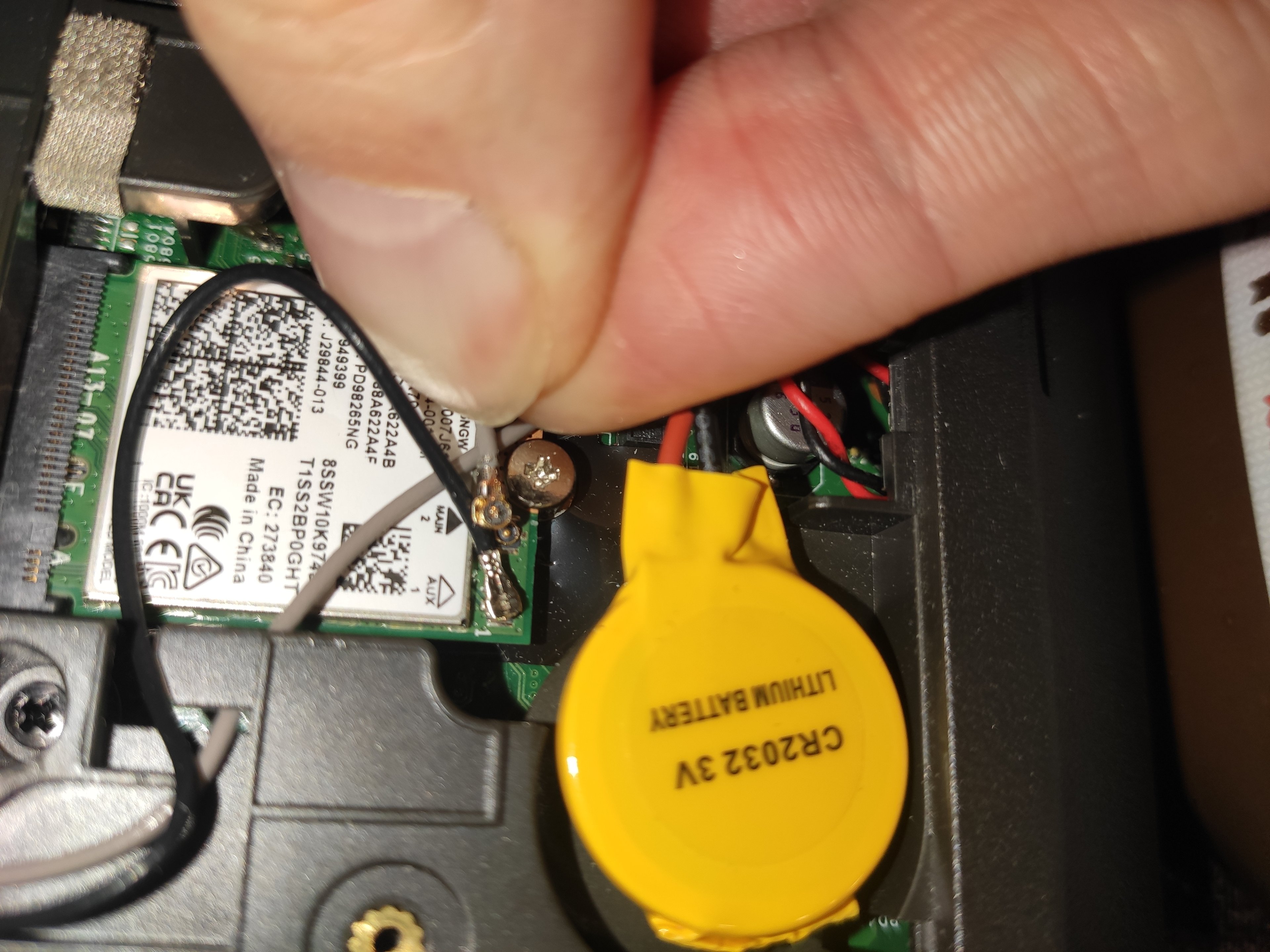

Jetzt habe ich das Prinzip verstanden. Bekomme aber die eine Antenne nicht mehr drauf. Offensichtlich hat es den aufnahmepin etwas verbogen. Hab schon durch biegen etc versucht, keine Chance. Muss ich mir neue Antennenkanbel besorgen? Oder gibt's einen Trick 17? Wenn ja, sieht es so aus, als ob ich dann das ganze Gerät auseinander bauen muss :/
Karte scheint er ohnehin nicht zu Schlucken.
Edit: Antenne hab ich wieder drauf bekommen

Alte karte habe ich wieder eingebaut. Linker Antennenstecker ist etwas lädiert, hält aber. Und Internet bzw WLAN funktioniert wieder. War ein Versuch wert, Mal schauen ob ich die alte Karte wieder zurückschicken kann :/

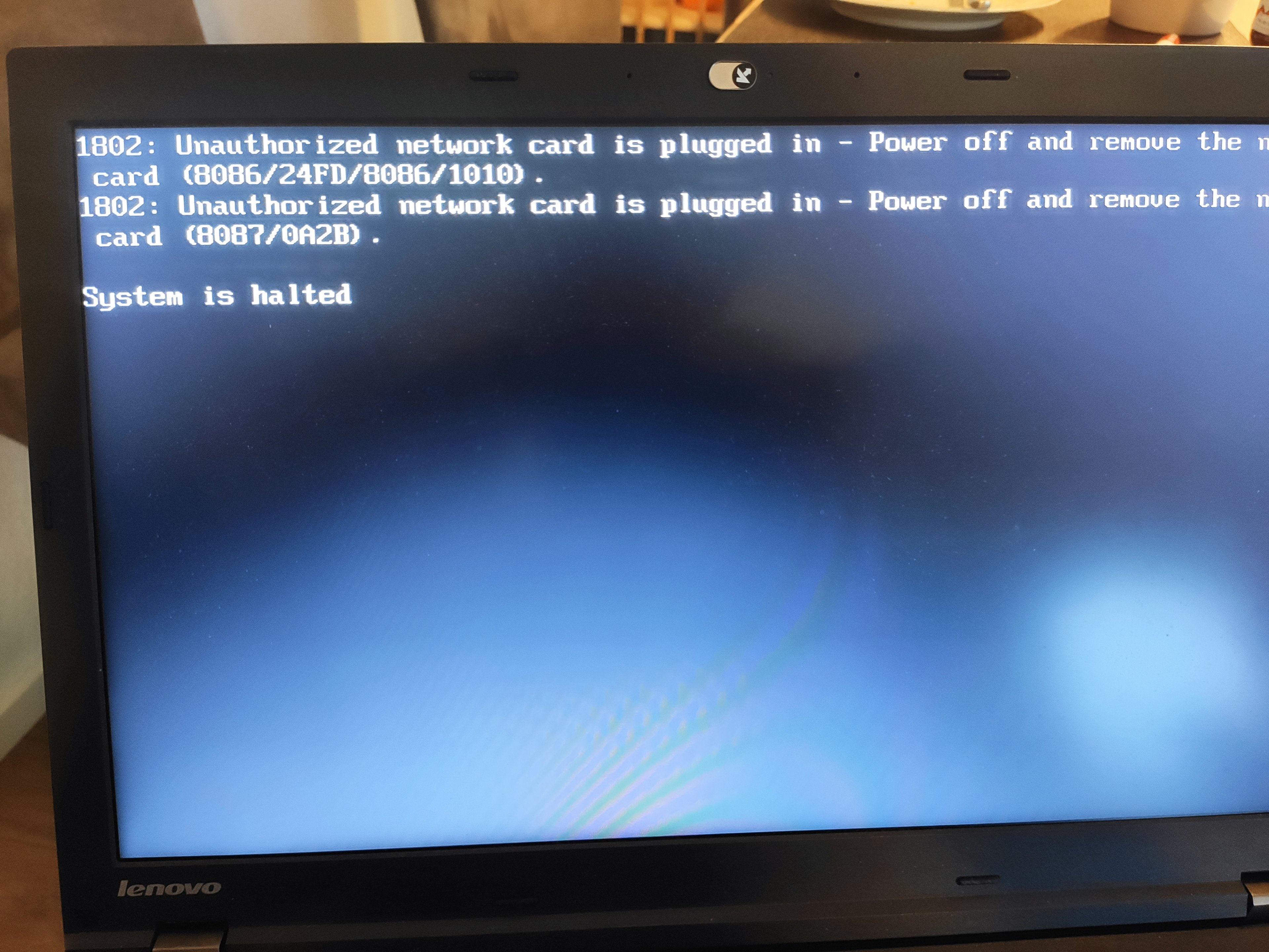

Keiner eine Idee, wie ich an ein neues Modul komme?djdone000 schrieb:kurzes Update - das mit den WLAN Abbrüchen häuft sich leider.
Kann ich mir da irgendwie ein logfile ziehen oder laufen lassen, wo man der Ursache etwas näher kommt?
https://geizhals.de/intel-wireless-ac-8265-bluetooth-ohne-vpro-8265-ngwmg-nv-a1501657.htmloder vielleicht liegts wirklich an der WLAN Karte - die letzte die ich mir gekauft habe (auf Empfehlung oben) hat nicht funktioniert!

jo, wlan whitelist sollte nicht überraschend sein.
kann man loswerden, aber ich verlinke in zeiten wie diesen nix. auch, weil eine modifizierte firmware natürlich grundsätzlich gewisse risiken birgt. plus: ist kompliziert, schon ab der vorgängergeneration ivy bridge.
ich hab auf die schnelle auch nix unkompliziertes gefunden.
und: man kaufe in jedem fall eine karte mit lenovo FRU nummer.
das schnellste, was physikalisch passt ist eine intel 7260 AC. ist wifi 5. ich hab sowas in meinem 1vyRain T430.

passend: nur die, mit denen das ausgeliefert wurden.
und ned irgendeine, sondern eben mit der richtigen FRU.
edit: weil baugleiche karten ohne FRU gibts auc, sprich: andere firmware.
da mag es ein paar verschiedene geben, nachschlagen.
alles andere, INKLUSIVE meiner 7260 AC, benötigt eine bios/uefi modifikation. prich: die whitelist muß raus, sonst keine chance.
und seit ivy bridge (vorgängergeneration) macht lenovo was gegen einfaches modden..
genauso wie dell oder hp.
