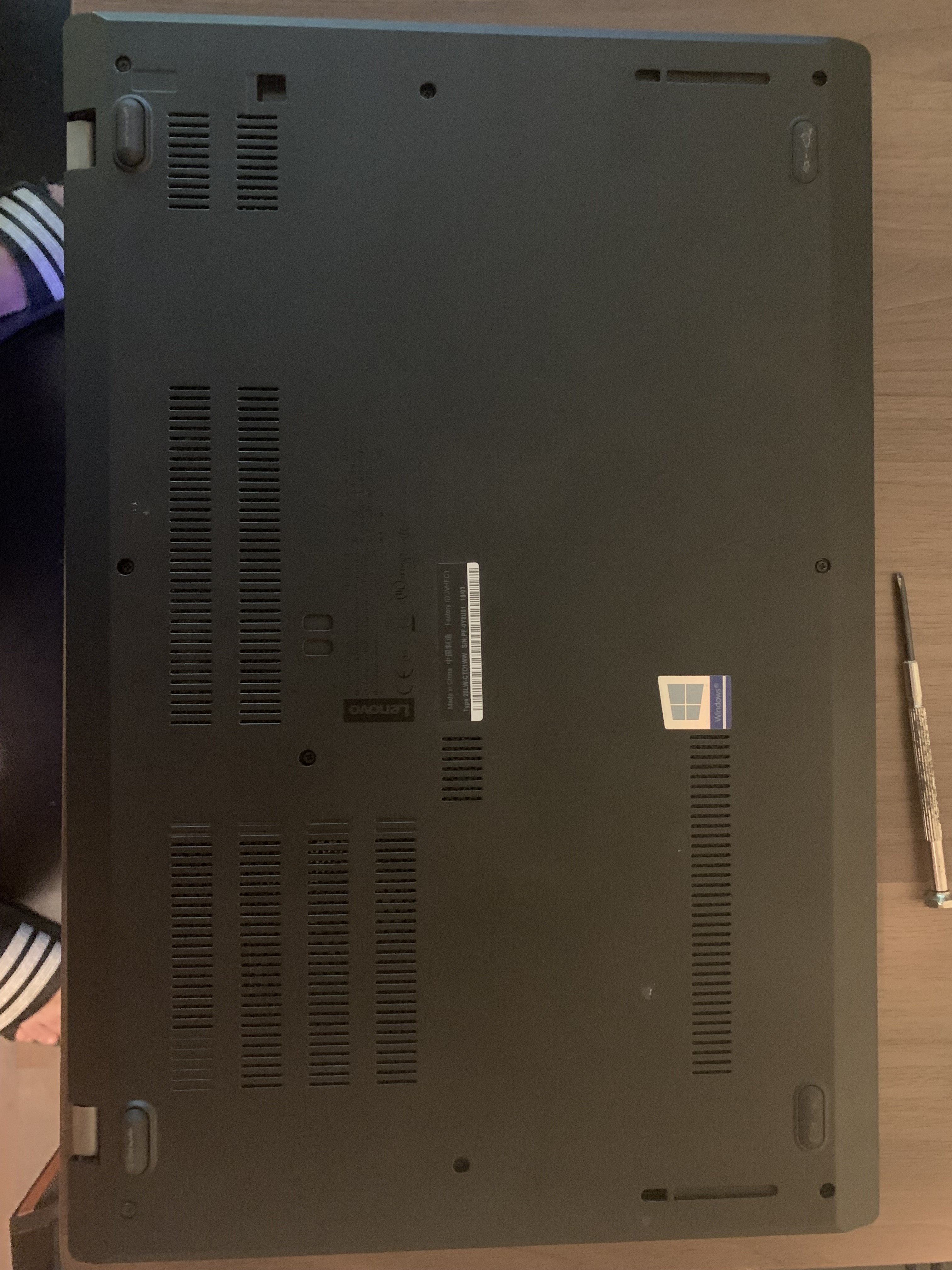

@Ork36 : Mach doch mal bitte ein Bild von der Unterseite. Kann ich fast nicht glauben. Lt. dem LINK sollte sich dort ein solcher "Button" befinden. Der kann allerdings auch und natürlich an anderer Stelle an der Unterseite sein.

Eventuell hast du neben den Netzteil Buchse ein Resett Knopf (Loch)
@Makso ahhh da ist der Knopf....so alles abgesteckt, Knopf (Loch gedrückt) nichts..
trotzdem danke!
@Ork36 bau alles zusammen und probiere nochmals zu starten.
10sec solltest im kleinen Loch gedrückt halten. Dann startet das NB selbst oder du musst es selbst einschalten.
