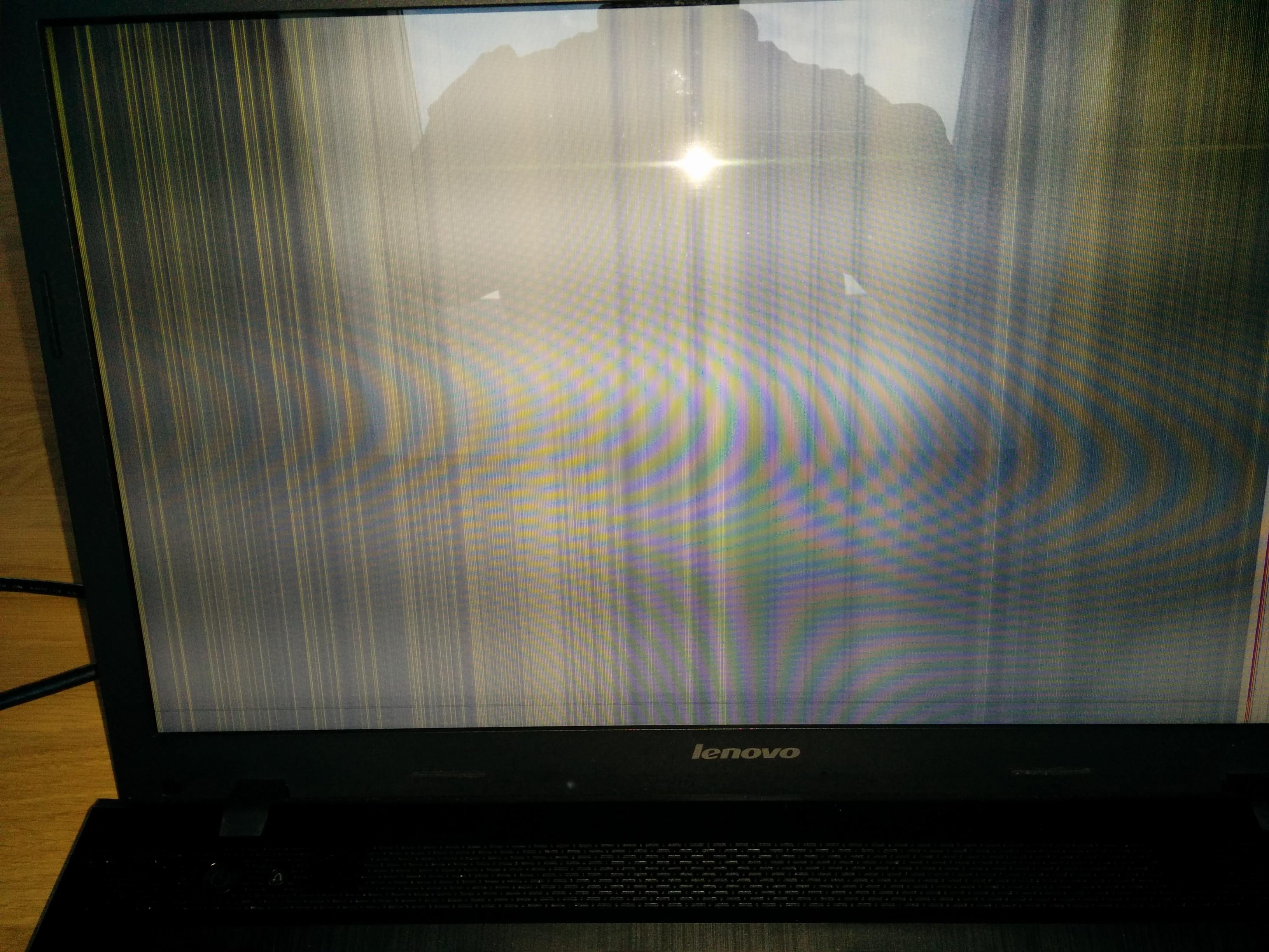

ein bekannter hat mir seinen lenovo G710 laptop gebracht bei dem wohl das display defekt ist:
Oder was sagt ihr zum Bild?
Könnte es auch nur das Verbindungskabel zum bildschirm sein?
Schließe ich einen externen bildschirm an ist dort das bild ok, d.h. die grafikkarte sollte wohl ok sein.
Lohnt sich hier ein wechsel und wie kompliziert ist das?
Hab schon mal bei youtube ein paar videos angesehen, nach denen es bei anderen geräten wohl nicht ganz so kompliziert sein soll.
Wobei ich beim vorliegenden modell direkt keine zugänge zu schrauben o.ä. finde, über die ich den displayrahmen öffnen kann :(

also bei ebay gibts die displays für 70 bis 90€. kommt halt drauf an ob er genug geld hat für nene neugerät
Schließe den Laptop einfach mal an einen externen Bildschirm an, dann weißt du ja ob es die Grafikeinheit oder der Bildschirm selbst ist.
Gelesen hast Du aber den ganzen Thread auch Post #1:
Bleibt immer noch die Frage ob ein externer Monitor nicht von einer zweiten Grafikkarte gespeist wird, soll es bei Notebooks ja auch geben, 1 x iGPU in der CPU (weiss ja nicht welche CPU verbaut ist) und NVIDIA® GeForce® GT 720M als Beispiel? Displaytausch im Fachgeschäft wird bestimmt auch bei ca. 150-200 € liegen, wenn man es nicht selbst machen kann.
Ich hatte ein ähnliches Bild, als das Kabel vom Grafikprozessor zum Display durchgescheuert war. Das ließ sich gut austauschen (war ein Dell). Ersatzkabel hat ca 16 Euro gekostet. Schau doch mal, ob sich das Bild verändert, wenn du das Display mehr oder weniger kippst - das deutet dann auf einen Wackelkontakt bzw. eine Scheuerstelle (bei mir in der Nähe des Scharniers) hin. Gerade auch für Lenovo läßt sich da alles einzeln nachkaufen und einbauen.
danke für eure tipps sowie den link zum handbuch
scheint bei diesem wohl etwas komplizierter zu sein der austausch wie bei den youtube videos
werde meinem bekannten dann eher davon abraten
er kann das gerät ja zumindest mit externem bildschirm weiterhin nutzen
