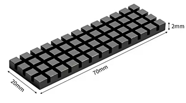

Da die SSD die da vorher eingebaut war wegen Überhitzung (82 Grad) drosselte habe ich der neuen SSD ein Kühlkörper verpasst.
Um genau zu sein diesen hier:
Nvme m.2 Kühlkörper ssd Kühlkörper, graphit beschichtetes reines Kupfer Kühlkörper-Wärme leitpad für 2280 ngff m.2 ssd Laptop ps5 (70x20x2mm)

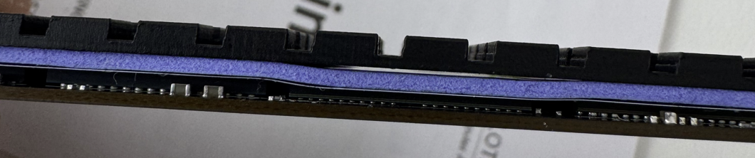

Ach ja man sollte aufpassen das auch eine Verbindung zu dem Controller und nicht nur zu den Speicherchips besteht. Oft ist der Controller "tiefer" als die Speicherchips. Ich habe zwei verschieden Dicke Pads kombiniert. Es gibt auch mittlerweile Wärmeleitknete.

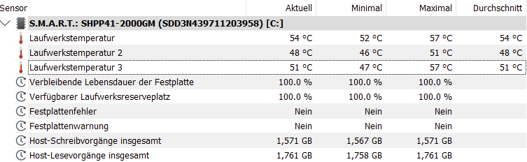

Die Laufwerkstemperatur ist jetzt bei "normalen" Betrieb bei 53 Grad. Bei einer Umgebungstemperatur von 20 Grad. Welche Temperatur was ist, keine Ahnung, bei der alten SSD war es die Temperatur 3 die zu hoch wurde, wahrscheinlich der Controller.

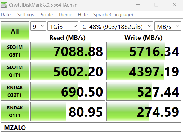

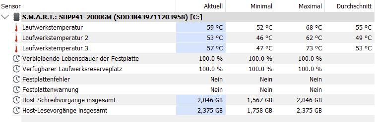

Wenn ich die SSD etwas stresse mit CrystalDiskMark.
Dann steig die Temperatur auf max 73 Grad.

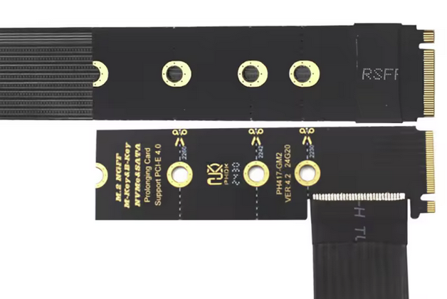

Dazu musste ich aber irgendwie beide SSD in den Laptop gleichzeitig einbauen.
Der eine Platz ist aber nur für eine SSD M.2 2242 gedacht, nicht für eine 2280.
Ich habe es mit einem Verlängerungskabel versucht, das wollte aber nicht.
Daher habe ich die SSD so halb eingesteckt, für die halbe Stunde Kopiervorgang hat es geklappt.
