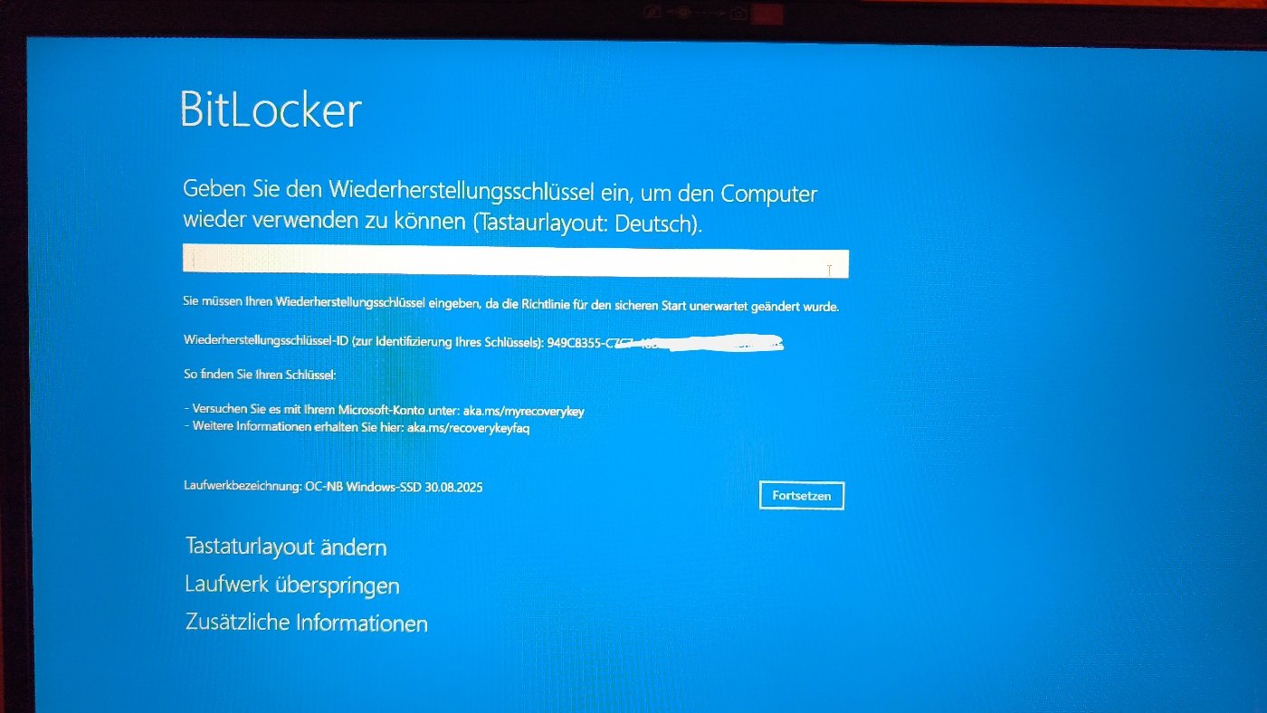

Und was mache ich jetzt? Es sind Gott sei Dank noch sehr wenig Daten auf dem Notebook, da ich bisher nur etwas Programme installiert hatte und mein Hauptrechner der PC ist. :confused_alt:
Kann ich jetzt per USB Stick Windows 11 neu installieren? Oder geht jetzt gar nichts mehr? :confused_alt:
Neuinstallieren geht immer.
Aber wiederherstellen, geht nur mit dem Wiederherstellungsschlüssel.
Reaktionen: acidarchangel
Meine Nerven.... :rolleyes::rolleyes::rolleyes:
Zum Glück war ich mit dem Microsoft Konto angemeldet. Dort konnte ich meinen Wiederherstellungsschlüssel (das ist ja ne ewig lange Nummer) einsehen und jetzt läuft es wieder! :daumen:

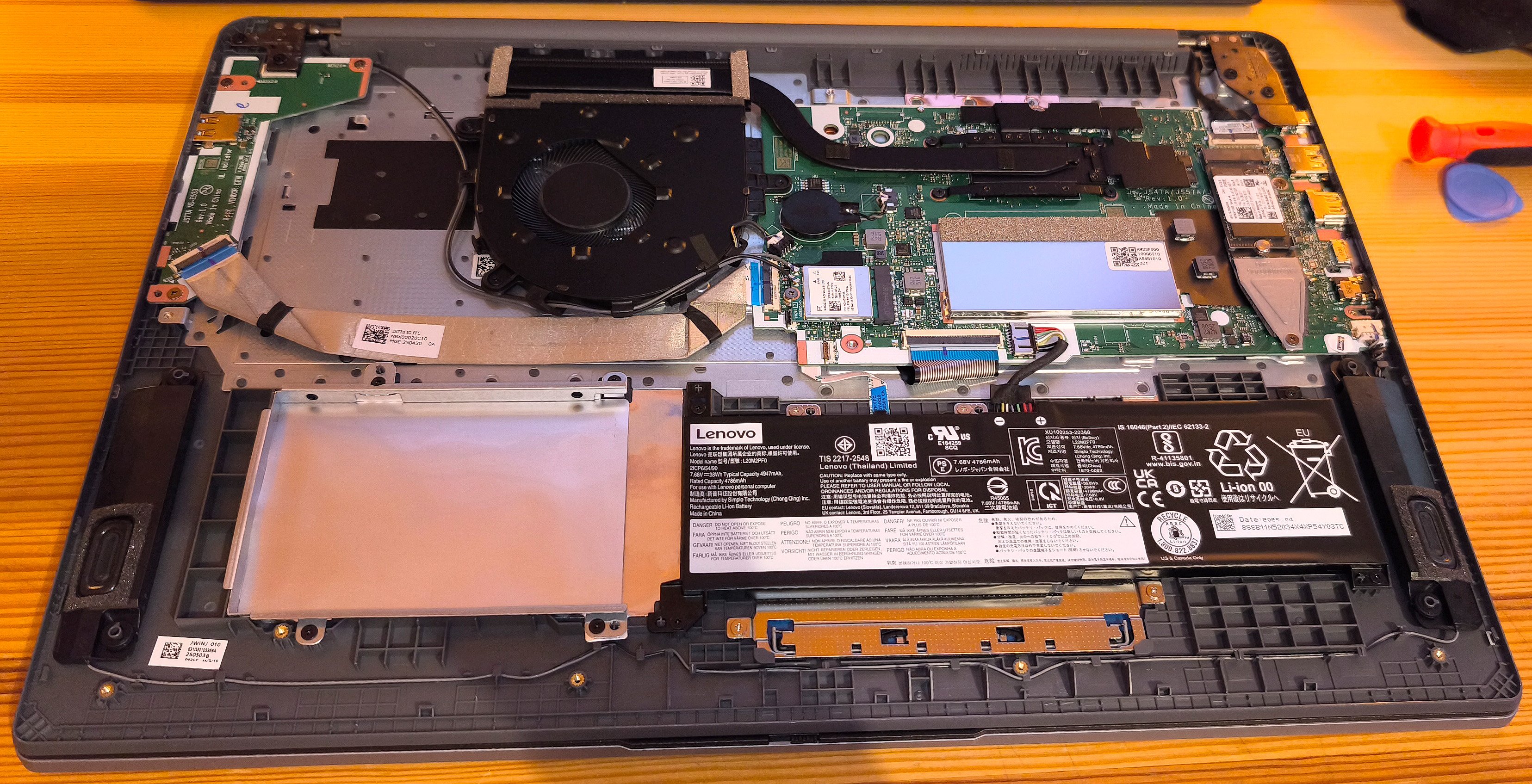

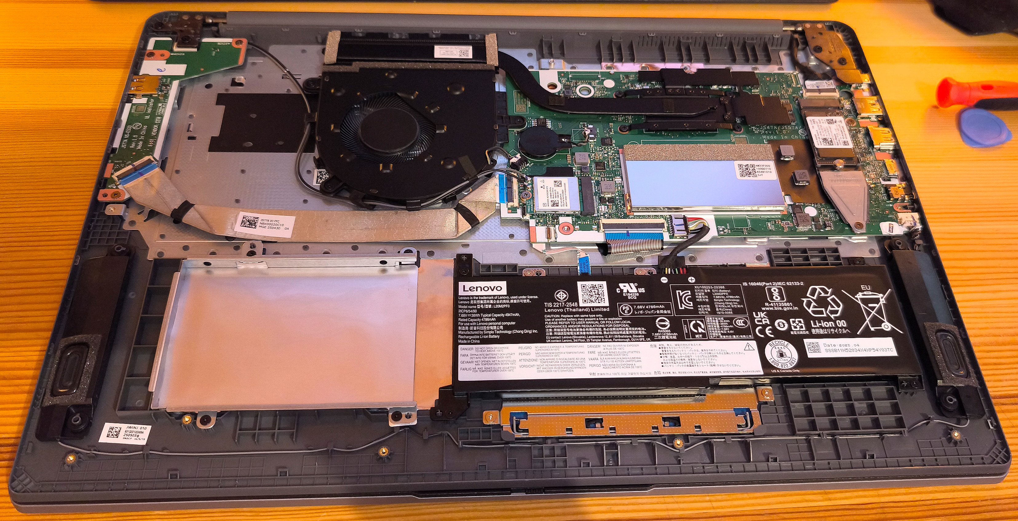

jetzt zu den Fotos des Innenlebens im Lenovo IdeaPad 3. Habe vorsichtig alle Schrauben raus gedreht und mit einem Pletkrum vorsichtig die Abdeckung abgenommen und dann vorsorglich den Akku abgetrennt.

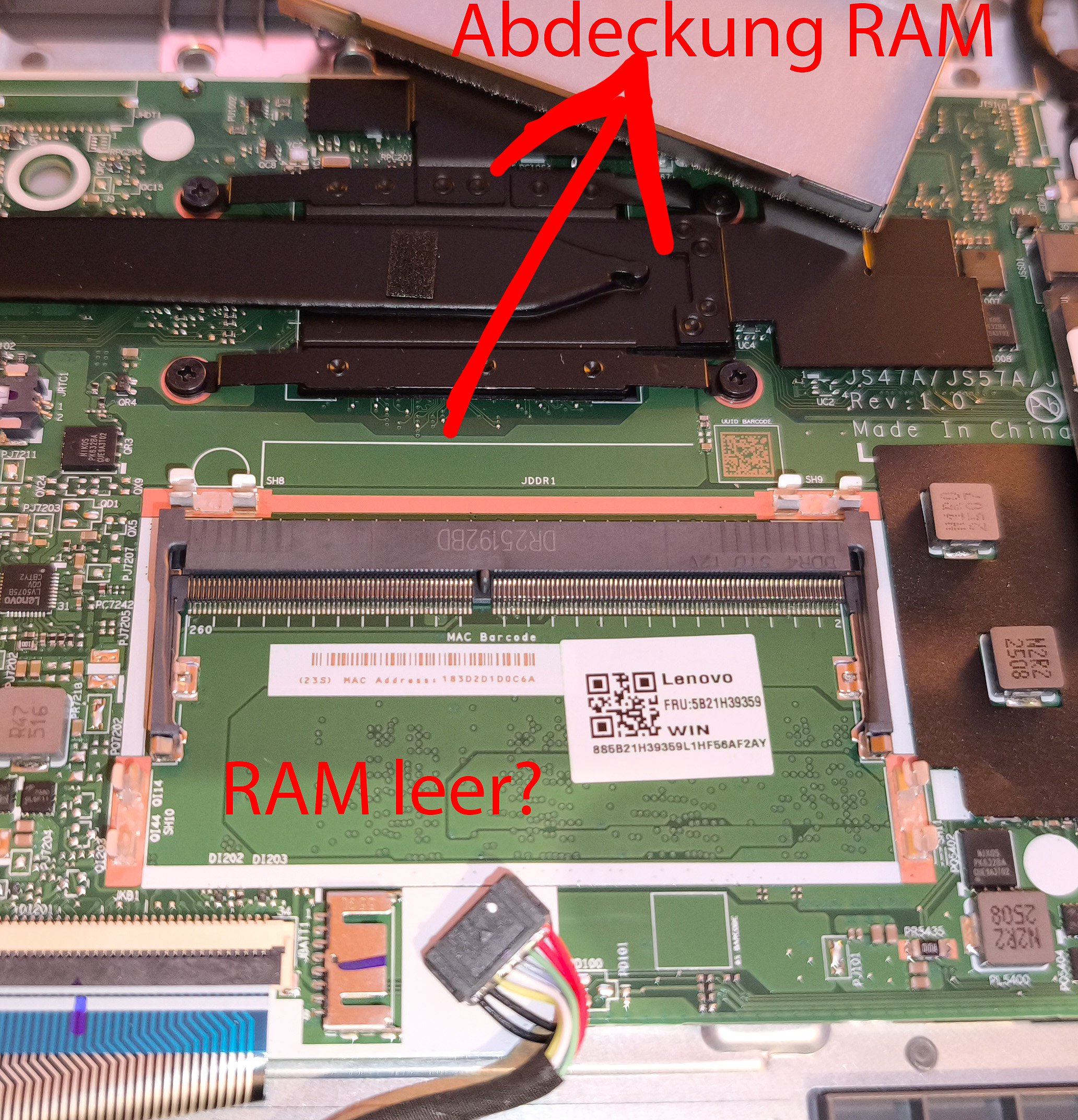

Als ich den RAM Steckplatz sah, dachte ich, ich sehe nicht richtig. Der ist leer!
Daher vermute ich, dass die 8GB RAM, die im Taskmanager aufgeführt sind, fest verbaut sind. Da steht auch was von Steckplatz 1/2 belegt.
Macht es jetzt Sinn, dass ich mir diesen 16GB RAM besorge, oder gibt es dann mit insgesamt 24GB RAM Probleme? :confused_alt:

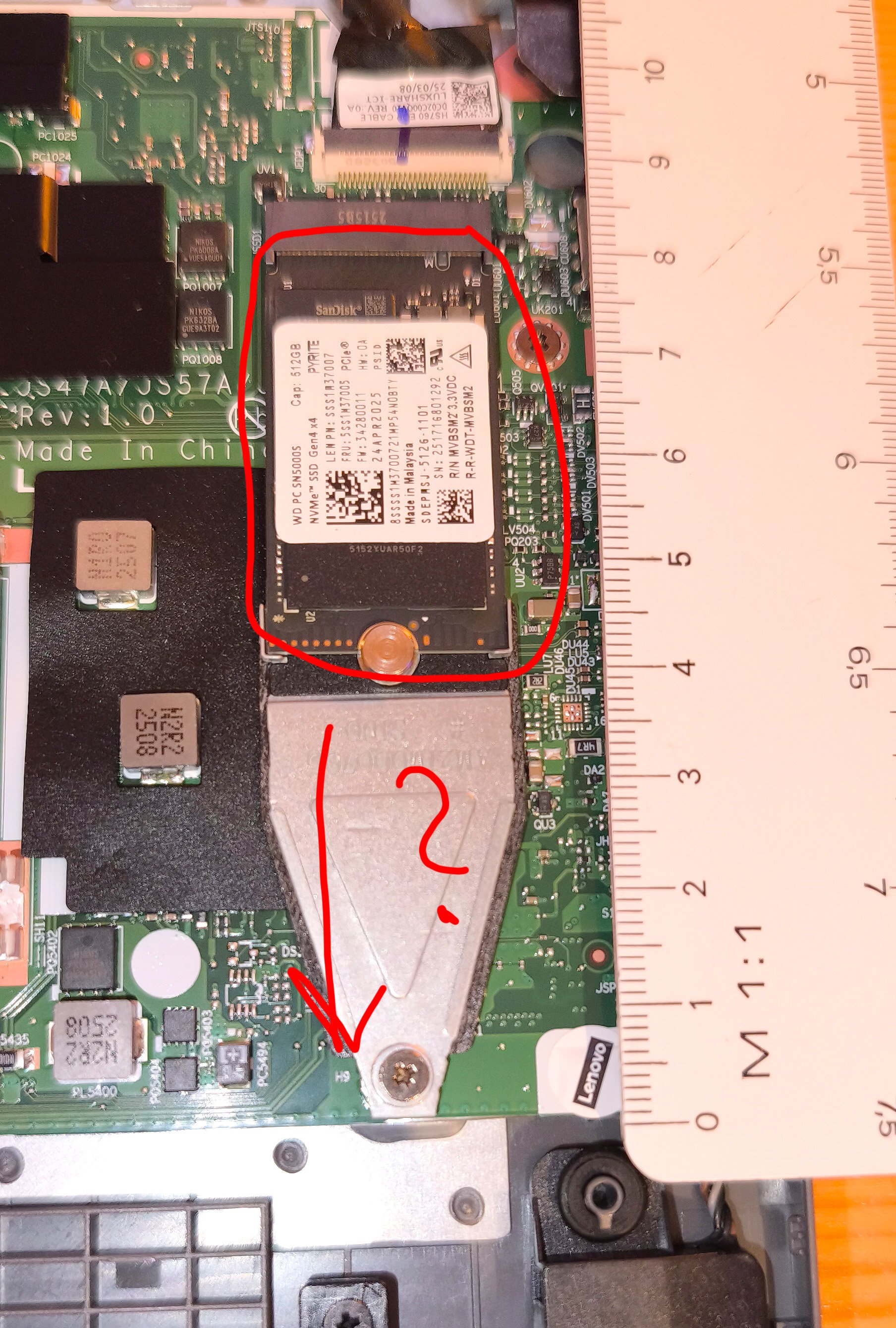

Dann noch kurz zur M.2 SSD. Aktuell ist eine 512GB M.2 SSD mit 40mm Länge verbaut. Kann ich da auch eine normale 1TB M.2 mit 80mm Länge nehmen? (Siehe Fotos). Kann man den Abstandshalter quasi weiter unten befestigen? :confused_alt:
Übersicht:
RAM Steckplatz (noch) leer:
Kann ich hier auch eine 80mm M.2 SSD nehmen?
In der oben verlinkten Anzeige bei Amazon und auch immer bei Lenovo unten am Gerät steht die Modellnummer - in diesem Fall
82RQ008XGE​
Die Anlaufstelle für definitive Infos zu allem, was Lenovo so verkauft oder verkauft hat, ist das PSREF. Und dort findet mensch dann nach Eingabe der Modellnummer dieses Datenblatt:
Maximaler RAM: 16 GB, immer verlötet vorhanden 8GB, Du kannst also noch 1x 8 GB dazu kaufen. Mehr kannst Du testen, dass das funktioniert, ist nicht garantiert. Maximale SSD-Größe: 2280, bis zu 1 TB.

Wie die Fußnote (1) im geposteten PSREF suggeriert, werden vermutlich auch +16/32GB Riegel laufen, Lenovo hat das nur nicht getestet und gibt es deshalb nicht offiziell an.

hat alles super geklappt. Habe für rund 25 Euro einen 8GB RAM Riegel eingesteckt, so dass ich nun 16GB habe.
Und die 512GB M.2 SSD gegen eine größere 1TB M.2 82mm SSD ausgetauscht, was ca. 60 Euro kostete.
