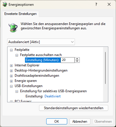

Die Optionen findest du in der Windows Systemsteuerung (Systemsteuerung in Windows-Suche eingeben) -> Anzeige "kleine Symbole" -> Energieoptionen -> Energiesparplaneinstellungen ändern ->erweiterte Energieeinstellungen ändern -> (siehe Screenshot)

Danke für deine ausführliche Antwort. Die Option USB-Einstellungen gibt es weder auf meinem Arbeitsnotebook noch auf meinem PC. Scheint wohl irgend ein Eintrag in der Registry zu fehlen. Ich werde später auf jeden Fall mal den Treiber aktualisieren und ein Ticket beim Lenovo Support machen. Parallel werde ich mich auch gleich an den Corsair Support wenden.

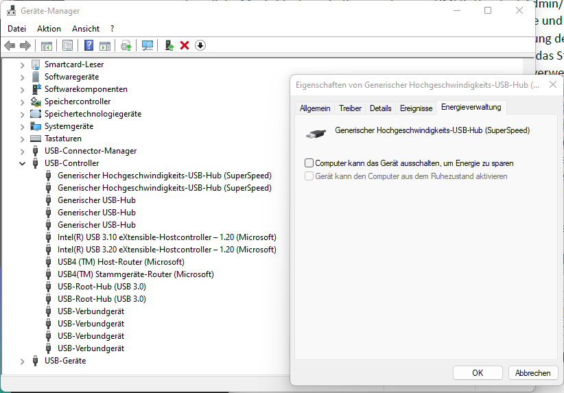

Ich habe noch eine Methode gefunden, die bei mir geholfen hat. Ich habe im Geräte-Manager die Option "Computer kann das Gerät ausschalten, um Energie zu sparen" für alle USB-Hubs deaktiviert. Seit dem funktionierts problemlos. Nachteil ist, dass die angeschlossenen Geräte nicht in den Energiesparmodus versetzt werden können. Leider ist mir nicht klar, welcher Hub der vom Monitor ist, dann würde ich das Ganze auch nur für diesen konfigurieren.

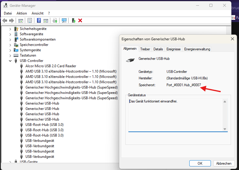

Man könnte es herausfinden, wenn du mal das USB-Kabel des Monitors vom PC trennst und dann schaust, welche USB-Hubs noch angezeigt werden. Man könnte die angezeigten Hubs ggf. unter dem Reiter "Allgemein" -> "Speicherort" voneinander unterscheiden. Danach schließt du das USB-Kabel des Lenovo-Monitors wieder an den PC und guckst, welche Hubs mit welcher Bezeichnung unter "Speicherort" neu hinzugekommen sind.

@OneKlick ja stimmt, das könnte man noch versuchen. Ticket habe ich noch keins aufgemacht, werde ich aber noch machen. Habe schon festgestellt, dass der Hub-Trick leider bei wiederholtem Wechsel zwischen PC und Notebook auch nichts bringt. Sobald ich was vom Support gehört habe, melde ich mich nochmal.
