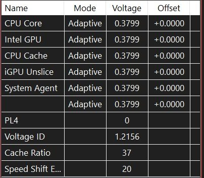

Hey,
ich habe ein Lenovo T480s erstanden und wollte ein nun Undervolting der CPU betreiben, um meine Effizienz zu verbessern.
Dazu habe ich Throttlestop installiert und meine Einstellungen im Offset gesetzt. Leider übernimmt er aber die Offsets nicht in die Tabelle oben rechts in FIVR. Dort steht überall 0,0000, obwohl ich das Offset bei CPU Core und Catch ändern kann.
Die Kernisolierung ist abgeschaltet. Hat jemand eine Idee, warum das nicht funktioniert? Muss ich eventuell im BIOS/UEFI etwas ändern?
Ich habe die Tabelle als Beispielbild (sind nicht meine Werte) einmal beigefügt.
Trotz geänderter Werte im Offset und Übernahme der Einstellungen, sind alle Werte bei 0,0000 geblieben.
