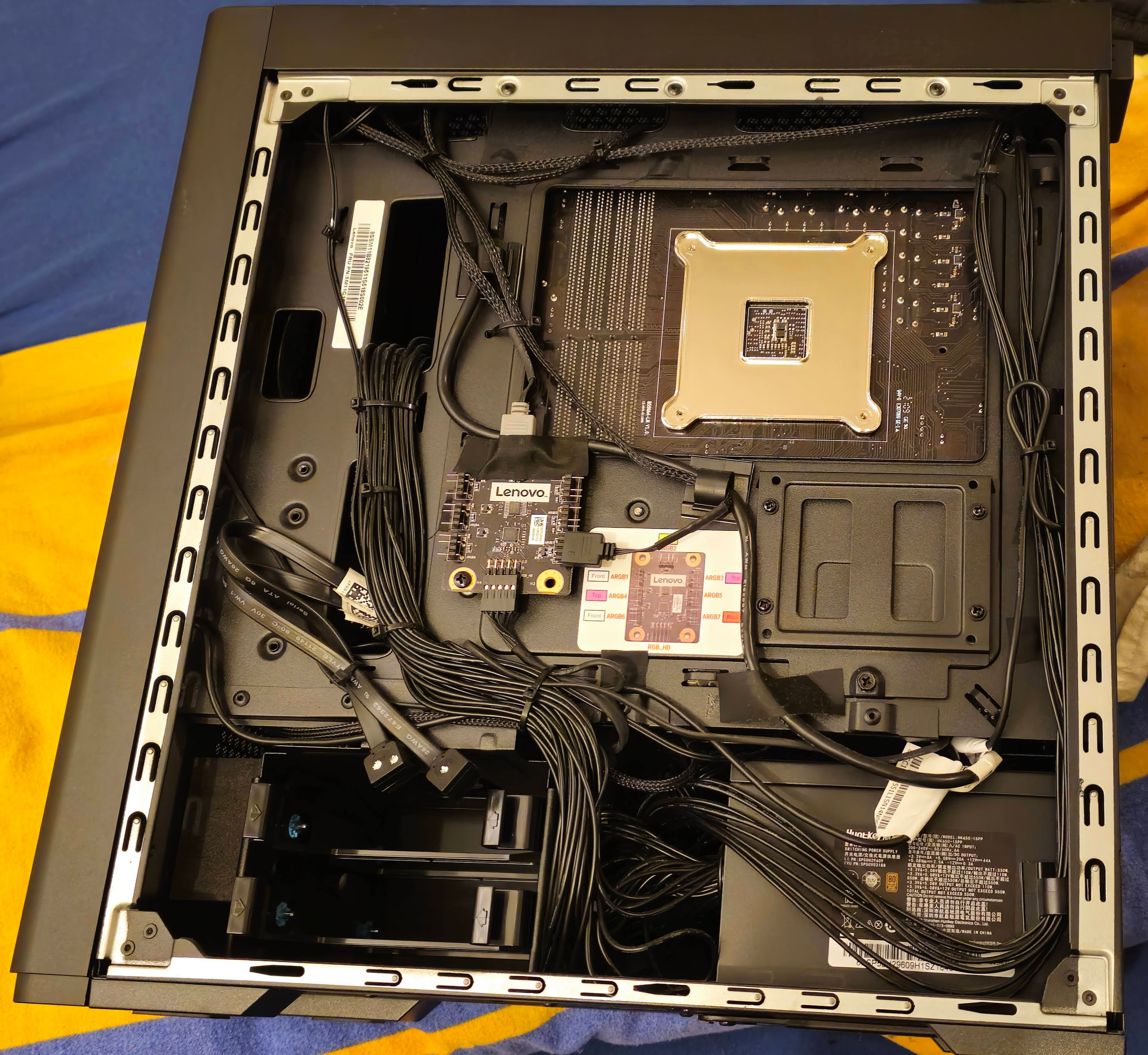

Das Netzteil würde ich gerne jetzt gegen ein stärkeres austauschen.
Was muss ich da beachten?
Ich hab schon gesehen, dass es keine Stecker hat, sondern ein wust Kabel da raus kommt. Auf der Rückseite des Mainboards ist auch noch eine kleine extra Platine für Beleuchtung mit allerlei Steckern.
Krieg ich das hin mit etwas Geduld?

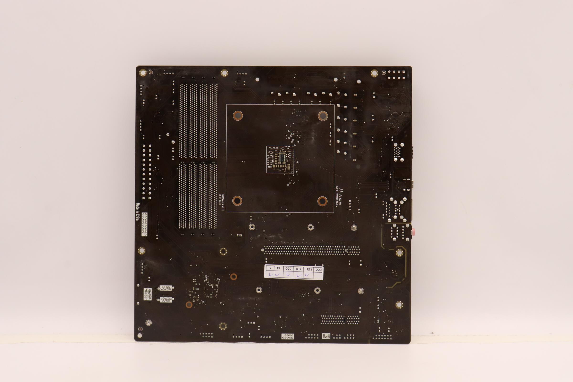

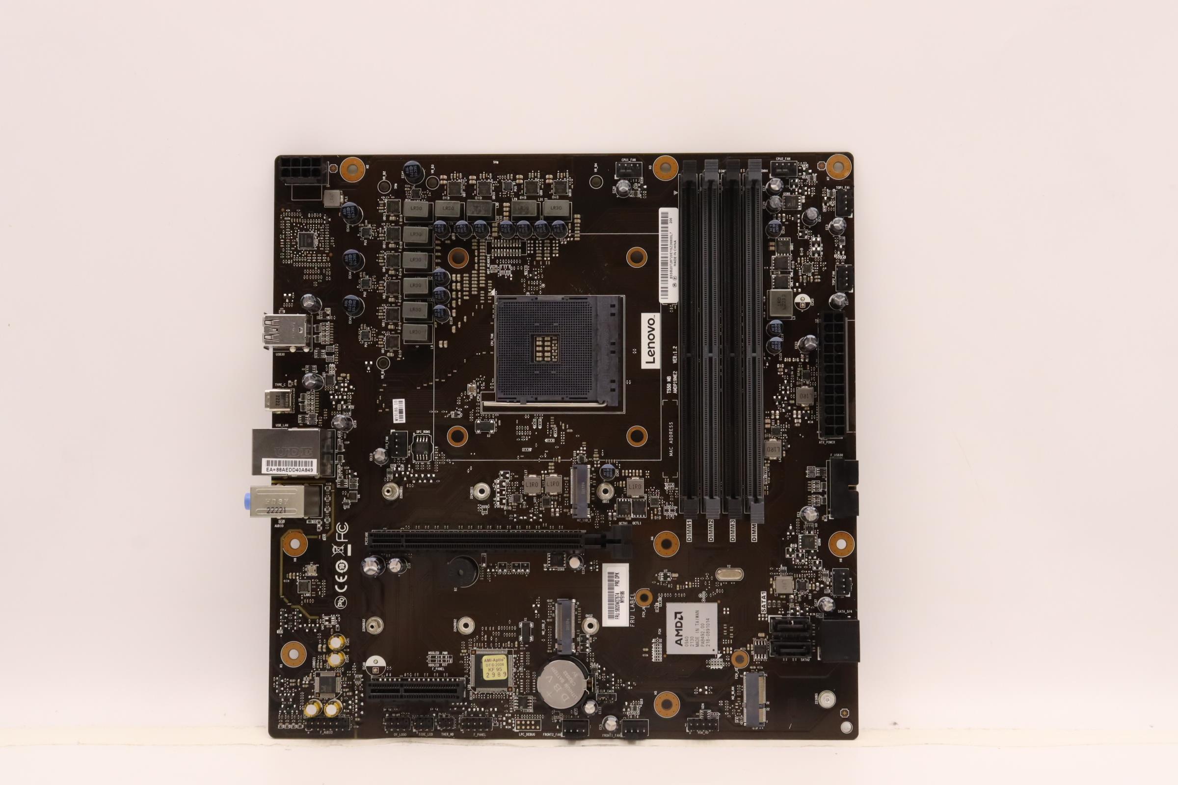

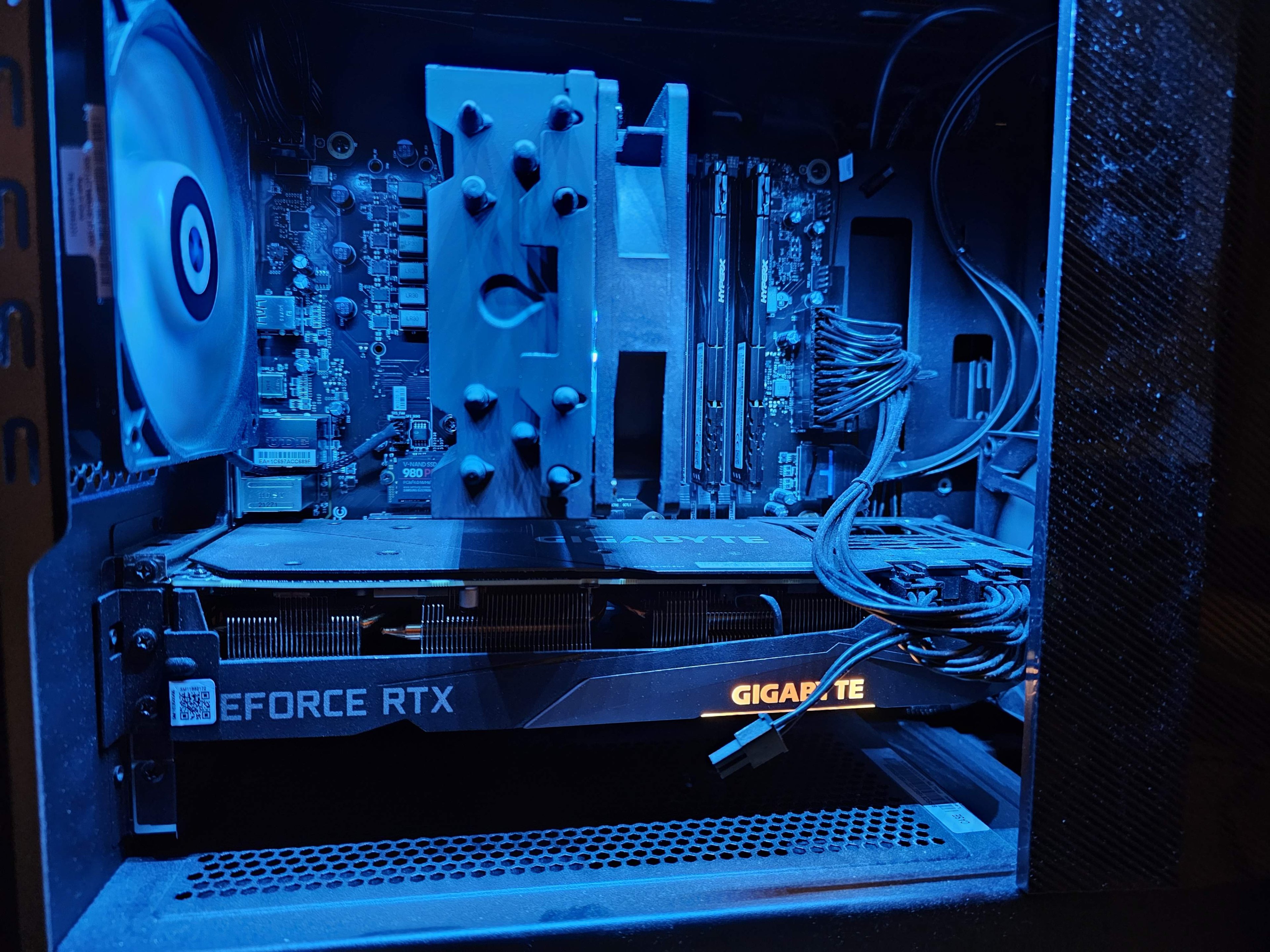

Zeig das Board mal von der anderen Seite bitte.
Lenovo verwendet gerne properitäre Lösungen im Bereich Board und Netzteil welche sich dann nicht tauschen lassen durch Standard Hardware.
Reaktionen: Sonntagsgamer

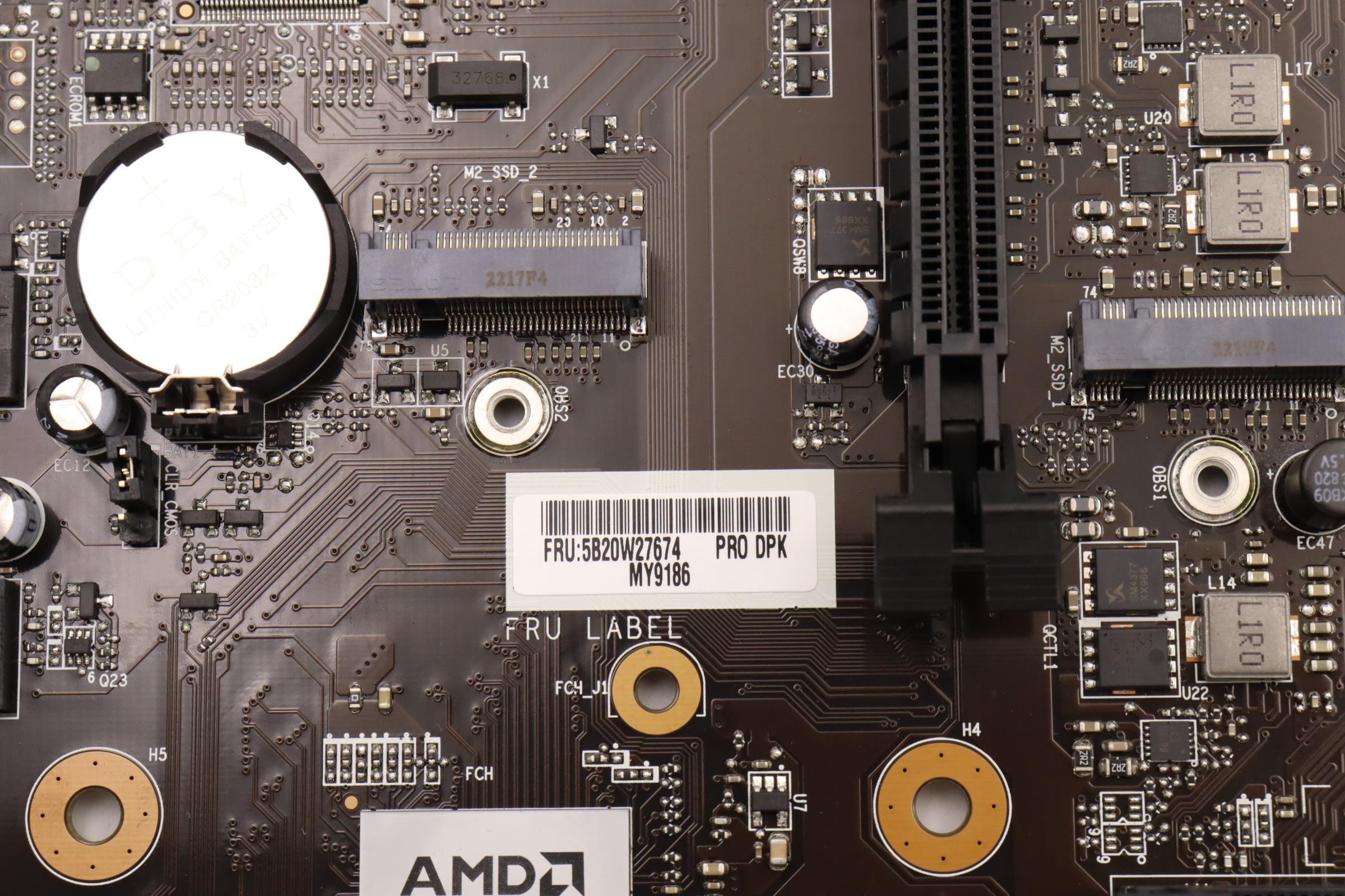

Von vorne kann man nicht viel erkennen, zu voll. Ne 30cm lange Karte passt rein.

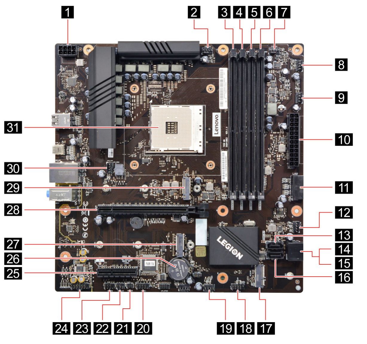

Hab Mainboardfotos von Lenovo genommen.

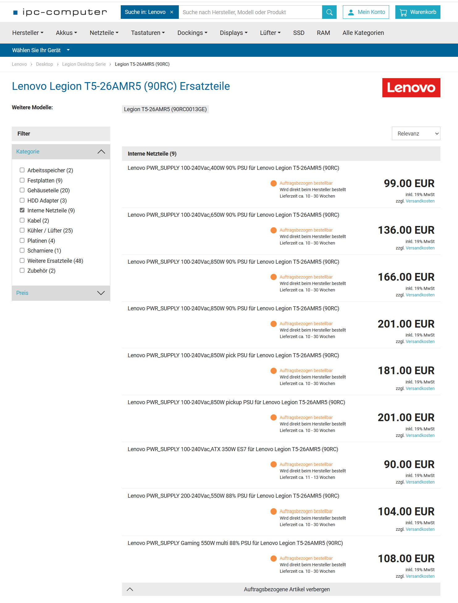

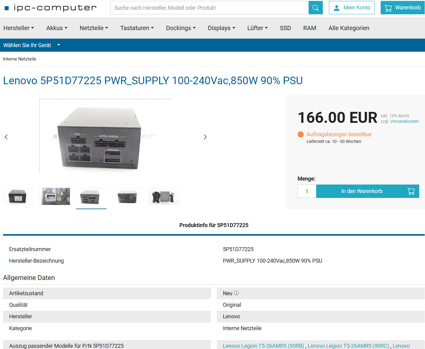

Hier hab ich nen Händler gefunden der scheinbar sowas hat, aber irre lange Lieferfristen.

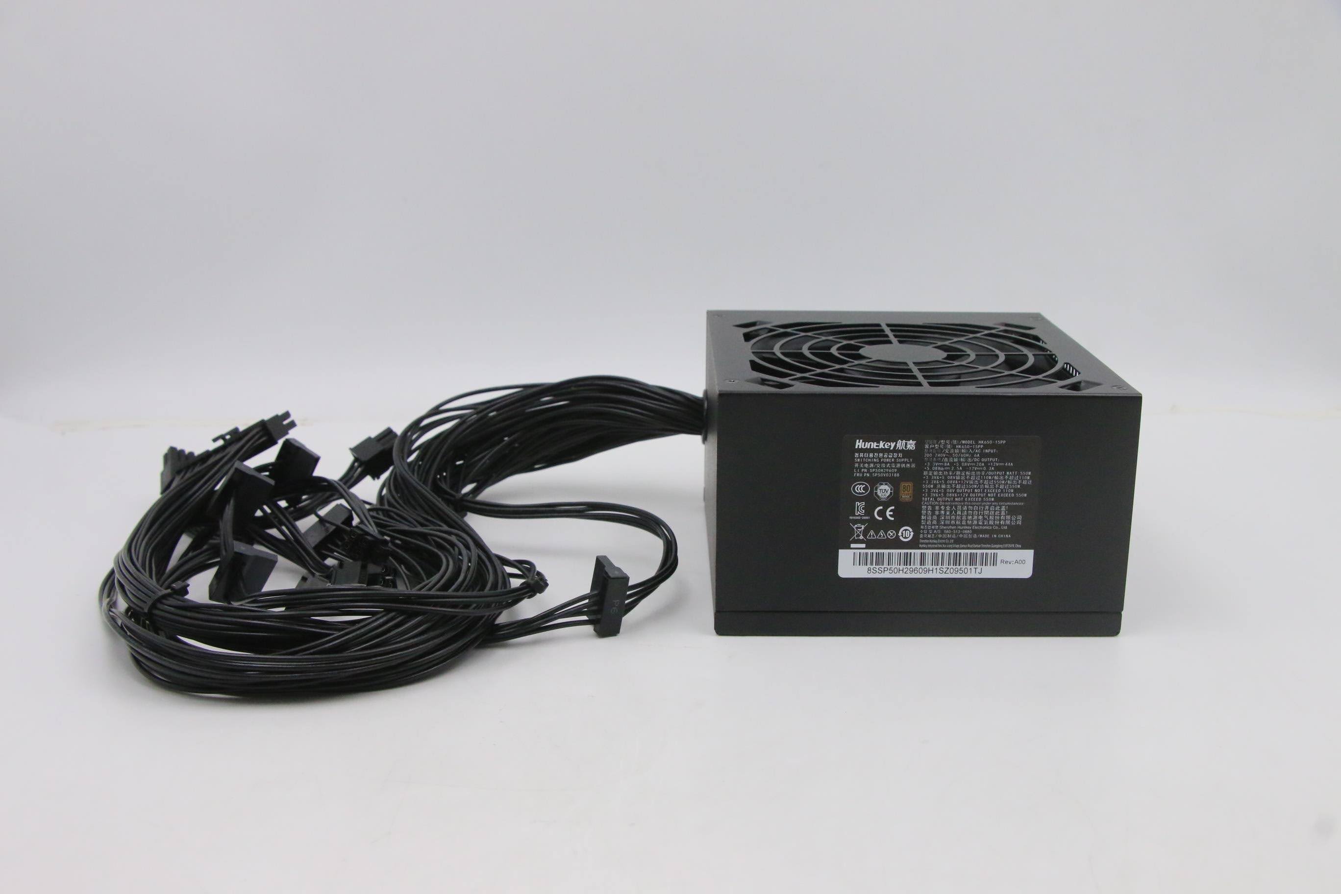

Auf den ersten Blick würde ich sagen, das ist ein Standard ATX Netzteil:
https://www.ipc-computer.de/noteboo...tzteile/interne-netzteile-5p50v03188-62319905.
Das scheint auch über einen 8 Pin für Grafikkarten zu verfügen, daher insofern es auch eine 4070 ohne ti tut, würde ich vermutlich gar nichts ändern.
Insofern es eine 4070ti werden soll, würde ich schauen, dass ich gleich ein ATX 3.0 Netzteil mit 12VHPWR Anschluss nehme, dann entfallen irgendwelche Adapter.
Reaktionen: cscmptrbs und Sonntagsgamer

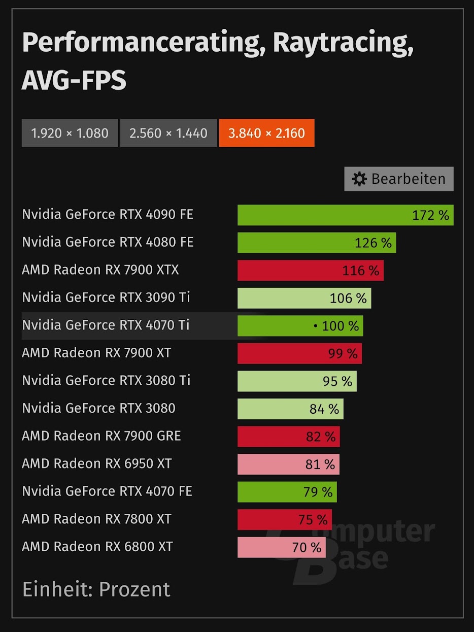

Es muss gar nicht eine 4070ti sein, wenn das Netzteil genug Power hätte, könnte ich ja auch was anderes nehmen, was gerade günstig zu bekommen ist und in der Leistungsklasse liegt. 4070 FE hätte laut CB nur 80% der Leistung einer ti, das fände ich schade. Wäre die 4070 noch etwas besser?
Naja zwischen einer 4070 und 4070 ti liegen halt auch 200-250 Euro
ATX-Netzteil Stecker sind boardseitg genormt, das sollte in der Regel kein Problem sein.
Auch die Lüftersteuerung wird hier keine Ausnahme darstellen, die meisten der Kabel werden ja irgendwo in Richtung der Lüfter oder Frontpanel gehen. Vermutlich wird ein Kabel irgendwo zu einem Fan-Anschluss auf dem Board gehen und ggf ein zweites zum Netzteil, daher die meisten Kabel wären gar nicht anzufassen.

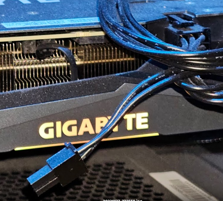

Da das Netzteil sogar 2x 8Pin hat könnte man theoritsch mit einem Adapter auf 12VHPWR testen, ob es die 285 Watt + Spitzen für eine 4070 ti liefert und dann immernoch tauschen.
Was die Stecker und Adapter angeht, blick ich gar nicht mehr durch. Wo sieht man denn, dass ich 2x8Pin habe? Ich kanns nicht entdecken. An meiner Grafikkarte ist ein 6er und ein 8er? Und wie sähe der nötige Adapter für 4070ti aus?
An dem 6er hängt noch ein 2er dran (6+2 damit man flexibel für 6er oder 8er Anschlusse ist ohne 2 verschiedene Kabel zu brauchen):
"Adapter auf 12VHPWR" einfach mal in Google kopieren....
Wobei man sagen muss, das wäre dann schon Arg auf Kante genäht.
Ach ja klar🤦‍♂️, danke. Und die beiden 8er klemmt man dann einfach an einen Adapter mit dem neuen Stecker?
Ich hatte mir eben schon ein paar angeguckt, die hatten dann 3x8. 2x8 wird wohl recht heiß?

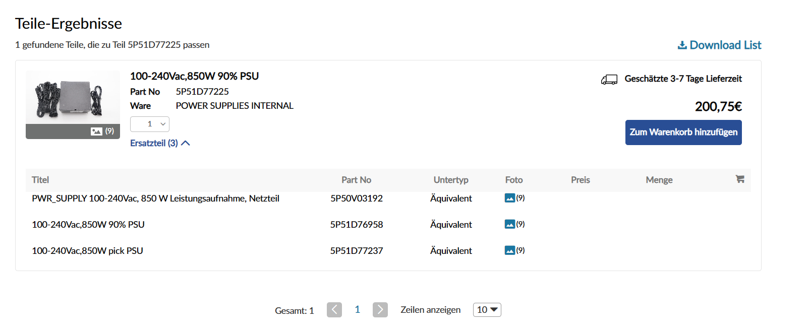

Bei Lenovo hab ich ein verfügbares 850W Teil gefunden. Wäre das ein cleverer Move, das Teil zu bestellen?
Oder ist das sinnlos überteuert?

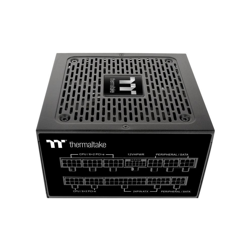

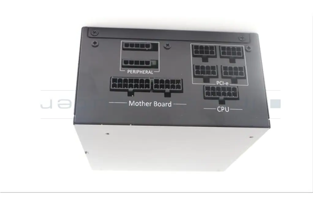

vielleicht mag mir jemand noch mal bzgl. der unterschiedlichen Stecker behilflich sein.
Also das als kompatibel ausgewiesene Netzteil hat einen CPU-Stecker, den ich so bei den aktuellen Bestsellern nicht sehe. Auch diese schmalen Peripherie-Anschlüsse findet man nicht überall.
Heißt das, so ein Be-Quiet 1000 W Netzteil kommt nicht in Frage?
Bin für jeden Tip dankbar!

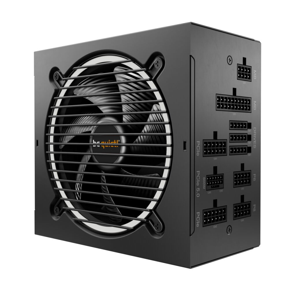

Wie das am Netzteil aussieht ist egal, da ncht genormt. Wichtig ist hier aber alle Kabel vom neuen Netzteil zu übernehmen damit die Steckerbelegung stimmt.
Bei Be Quiet ist das Pendant zu Peripherie "Drives".
Einzige Bedingung: das Mainboard muss den klassischen ATX-Stecker Standard haben.

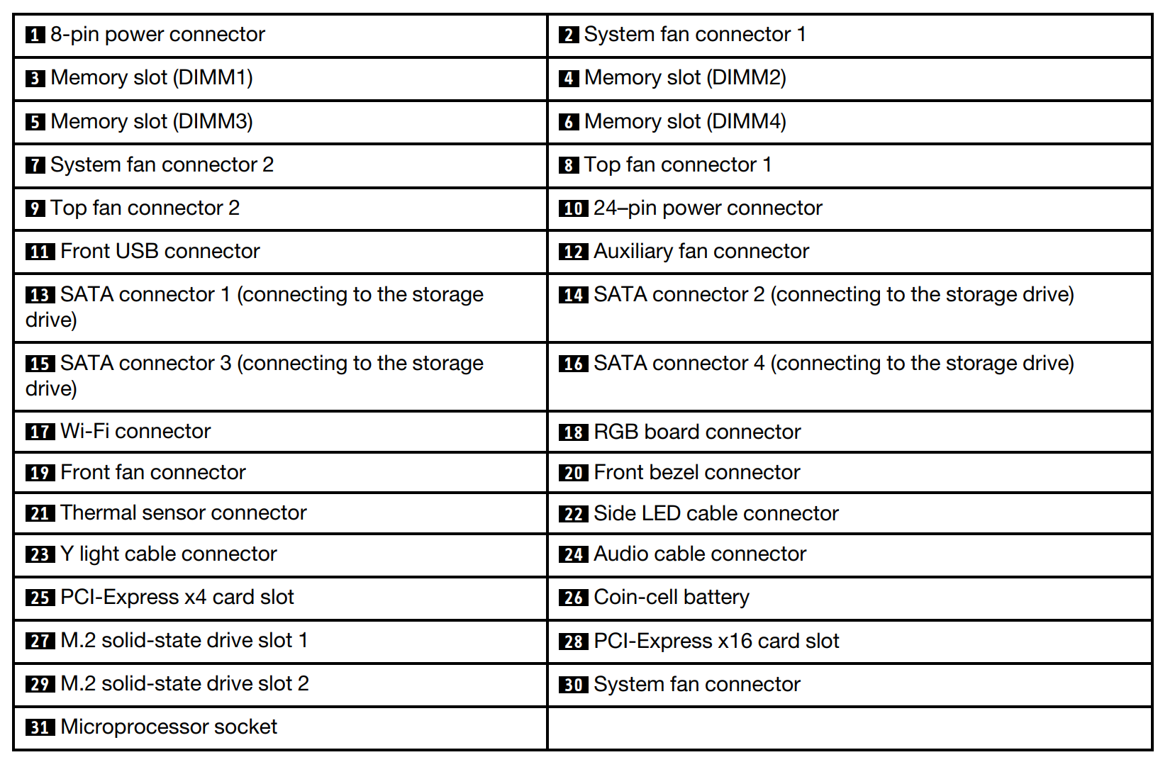

Dieser 24-polige Mainboardstecker irritiert mich, den seh ich kaum an den Netzteilen.
Das Board heißt Lenovo BDPLANAR AMD Vermeer B550 WIN DPK.

Der teilt sich bei allen 3 Netzteilen auf 2 Stecker auf welchen an einem Kabel hängen das auf der anderen Seite den 24 Pin Stecker hat.
Ah ok. Ich hab jetzt kurzentschlossen ein
be quiet! Straight Power 12 Platinum 1000W ATX3.0
bestellt und hoffe es passt alles. Dann bin ich bereit, komme was will. Wenn jemand ne 3090Ti zum Schnäppchenpreis anbietet, bin ich gerüstet. 😀 Oder ne 4070Ti oder ne 4080, mal gucken ob sich mal was findet.

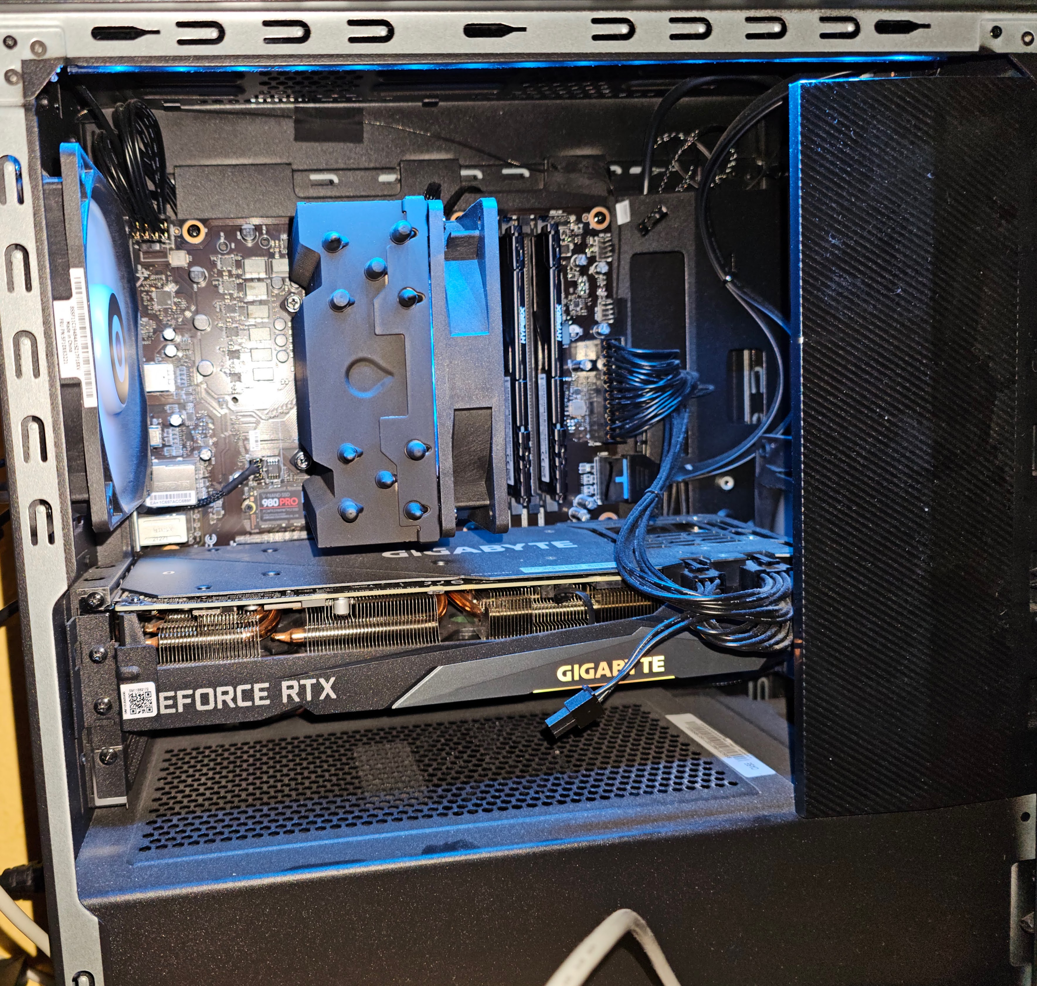

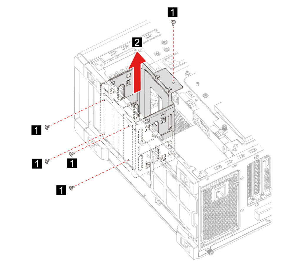

Viel Erfolg. Das SP12 1000W ist ohne modulare Kabel bereits 16cm tief. Ich vermute, das Original von Lenovo ist lediglich 14cm tief, wie das für OEM-Modelle dieser Art üblicher ist. Das wird demnach extrem knapp ... Könnte sein, dass man den Festplattenkäfig demontieren müsste, damit es passt. Sofern das natürlich vorgesehen ist.

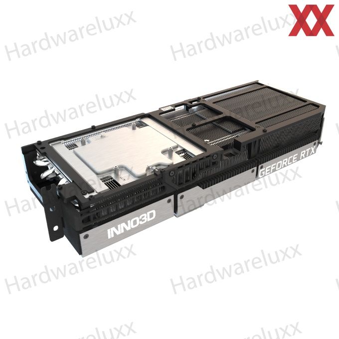

Oha, mal schaun. Über das Format der Lenovo-Netzteile war nichts zu finden, selber nachgemessen hab ich noch nicht. Der Festplattenkäfig kann ruhig raus, Ausbau sollte problemlos möglich sein. Sorge macht mir, dass die Grafikkarten zu dick sind und gegen diesen unteren Kasten stoßen. Den kann man wohl nicht entfernen.
Ist hier doch recht simpel: größere als Drei-Slot-Karten werden nicht passen. Aus Gründen der Luftzirklulation dürften 2,5-Slot-Karten wahrscheinlich das Sinnvollste sein. Bei Geizhals kann man bei Grafikkarten die spezifische Höhe der Modelle schnell herausfinden ...
Sowas z.B. sollte gerade noch irgendwie gehen, sofern dann die exorbitante Breite nicht in die Quere kommt: https://www.computerbase.de/preisve...vcg408016tfxpb1-a2844326.html?hloc=at&hloc=de Jeder gewonnene mm in der Höhe dürfte dann für die Kühlung von Vorteil sein.
Gestern war ich am rätseln, ob die hier noch passen würde. 🤔
