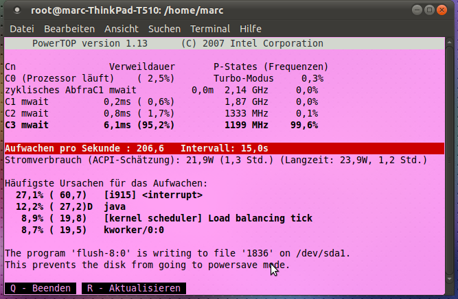

hier ein Screen von PowerTop!
Ich denke mal die Werte passen...

Prozessor passt, aber über 20W Stromaufnahme ist viel zu viel.
Wird wohl an Optimus liegen, aber der Support kann da nicht das geringste tun. Das ist kein Defekt.

Wenn das die Idle Werte sind, ist das viel zu hoch, da sollte was von maximal 15 Watt stehen, eher weniger. Und den Support kannst du da nicht bemühen, du hast eigenmächtig Linux aufgespielt, dafür gibt es keinen Support. Schau mal die Werte im Energiemanager in Windows, wenn da alles passt wirst du keine Chance haben.

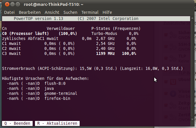

/edit: Ich habe nun nach dieser Anleitung mit dem Befehl "byo-switcheroo" meine NVidia GPU abgeschalten, so sollte nun der Intel-Chip am werkeln sein!
Stromaufnahme hat sich auch geändert, siehe Anhang! Gibt es einen Befehl, mit dem ich schauen kann, welcher Chip gerade am werkeln ist?
Hallo nochmals, ich habe noch ein wenig rumprobiert und bin zu einer recht einfachen Lösung gekommen:
Wenn ich Akku-Leistung benötige, dann muss ich im Bios einfach die Optimus-Einheit deaktivieren, sodass Ubuntu nur den Intel-Chipsatz erkennt. So läuft das Teil nun mit 15-16 Watt konstant.
Das Problem an der Sache ist, dass wenn Optimus eingeschalten ist, beide Chipsätze (Intel und NVidia) parallel laufen, was natürlich viel Saft kostet.
Es gibt zwar Tweaks, wie man die jeweils andere Einheit abschalten kann, jedoch ist das mit viel Terminal-Hackerei verbunden, das spar ich mir.
Wenn ich das Teil im mobilen Einsatz brauche, schalte ich einfach Optimus ab und gut ist...
