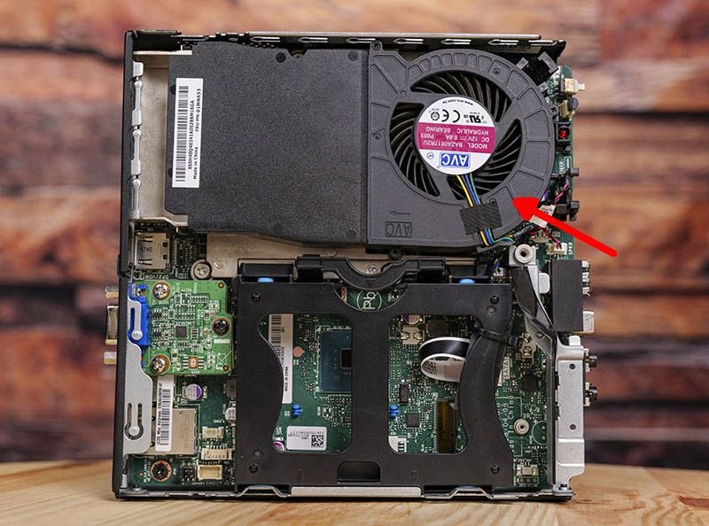

Habe festgestellt, dass ich einen gewissen "nervigen" Teil des Lüftergeräusch abstellen kann indem ich auf diese Stelle leicht Druck ausübe. Habe dazu einen kleinen Teil eines Filzgleiters + Moosgummi auf die Stelle gelegt so dass der Deckel den Druck ausübt.

Ich habe auch einen refurbished M720q bestellt und empfinde das Lüftergeräusch auch als störend.
Bei mir hört es sich so an als würde der Lüfter an einer Stelle reiben. Mit höherer Geschwindigkeit hört man es öfter.
Bei dir sieht es so aus, als wäre der Lüfter schon ersetzt worden.
