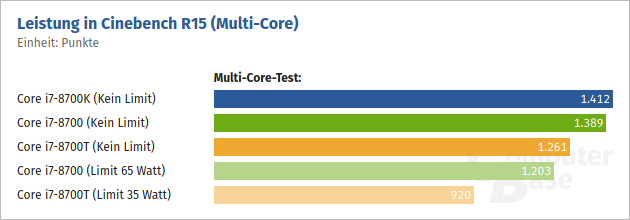

Vermutlich nein. Einerseits gab es zumindest in der Vergangenheit (um die Zeit vom Sockel 1155) leichte Unterschiede bei der Spannung (ich weiß nicht, wie das aktuell ist), andererseits sind es zwei Unterschiedliche Parameter. Die 35W TDP von Intel sind eine Klassifizierung, kein Limit. Stellt man ein Limit im Bios ein, resultiert das nicht in der gleichen Leistungsaufnahme, was wiederum Einfluss auf Takt und damit Performance hat.
Hier sieht man, dass ein i7-8700 mit 65W-Limit sogar langsamer ist als ein i7-8700T (immer noch 35W TDP) ohne Limit:
Screenshot_2021-08-23 CPU-Leistungsaufnahme Was „TDP“ bei Intel Core und AMD Ryzen bedeutet.png
Wenn du die Leistungsaufnahme auf 35W begrenzen kannst, wäre zumindest die höhere Wärmeentwicklung wohl nicht mehr das Problem, aber es bleibt fraglich, ob das Mainboard die CPU überhaupt unterstützt.
Beim 8700T ohne Limit bedeutet ja er darf nehmen was er will....also nicht 65 Watt? Wenn der T dann z.B. 95W ziehen darf, ist er schneller als ein 8700 mit max 65W Limit, wenn ich das richtig verstehe....Mann müsst dann sehen was der 8700 bei 35W an leistung bringt...Also den 8700T mit 35W testen und den 8700(K) mit max 35W testen.
