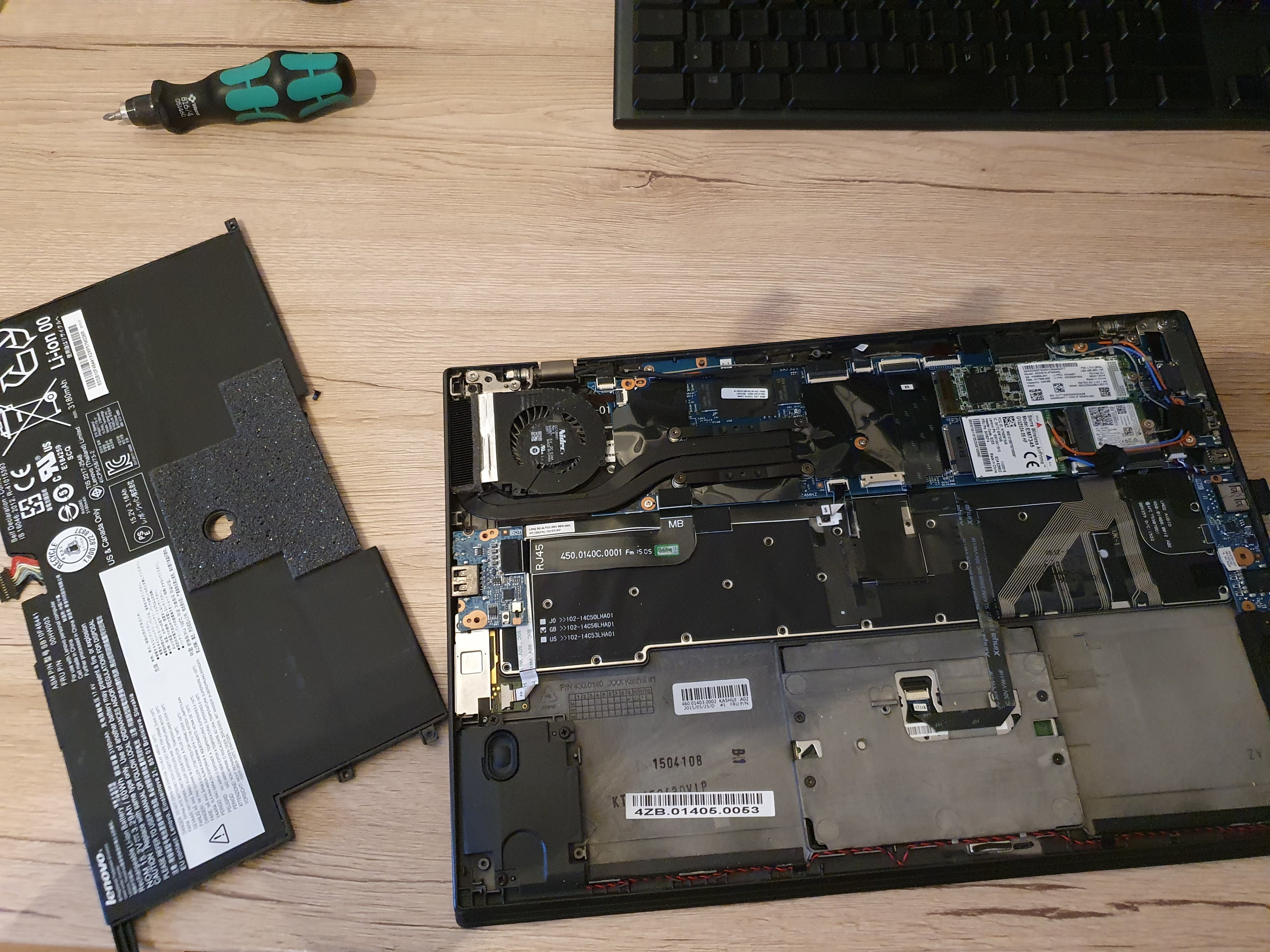

Type 20BT-S33S01
Hoffe dass ist richtig... habe gerade den akku ausgebaut
S/N bitte löschen ;-)
Man weiß nie, würde es nur einfach nie irgendwo öffentlich posten. Sollte aber nix passieren.
Ok, danke!
Werde jetzt mal die 15 Min warten... sollte dass nichts bringen muss ich halt nen neuen Akku kaufen.
Hat jahrelang gute Dienste geleistet dass Gerät!
So, habe ihn wieder angemacht.
Startet ohne Netzteil, wollte aber wieder Datum und Uhrzeit. Sicher weil ich den Akku abgeklemmt habe.
Werde es jetzt nochmal die Tage beobachten und falls notwendig dann einen neuen akku bestellen!
Danke für die Empfehlung, werde dann den genannten bestellen!
