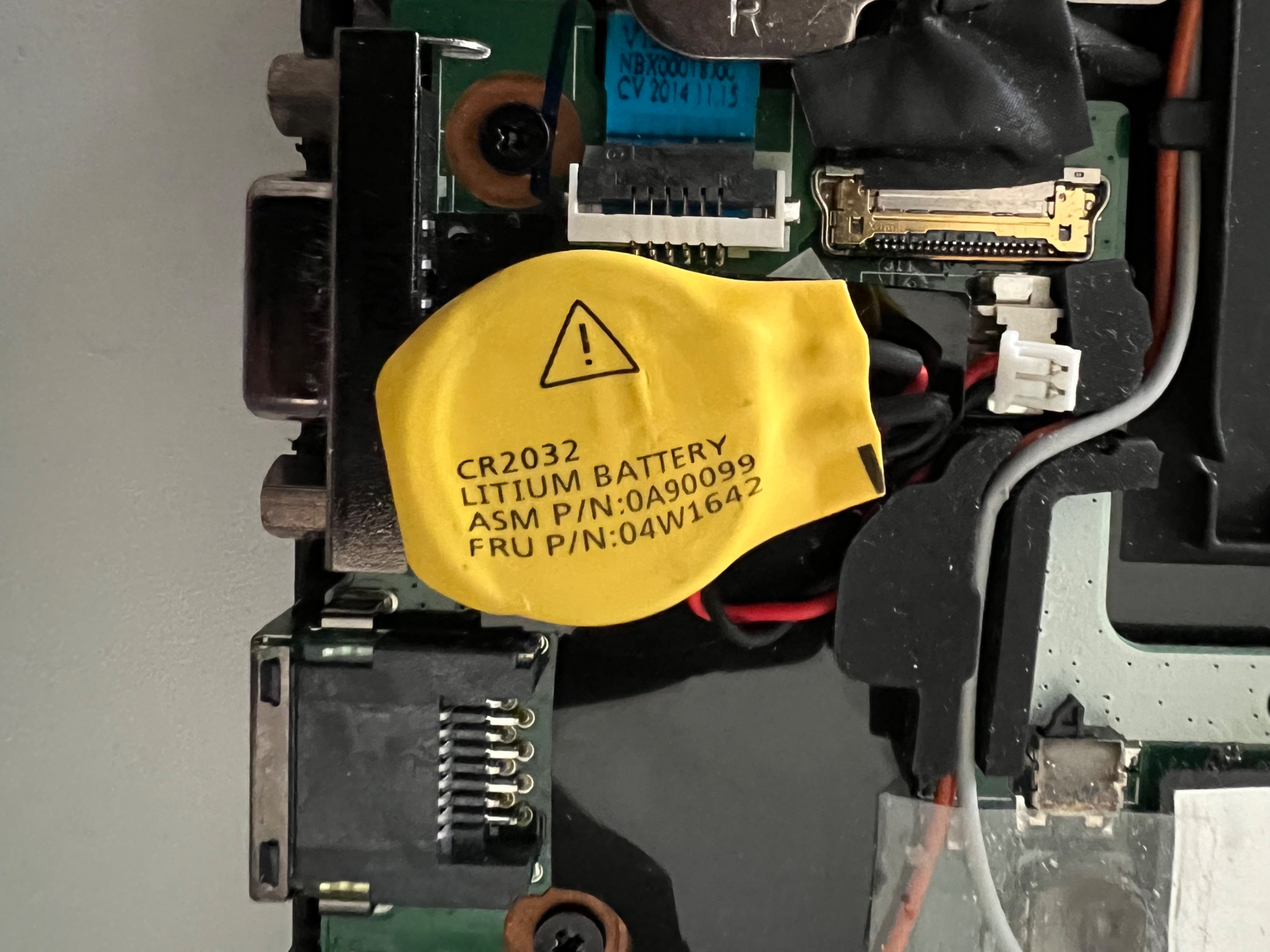

Ich habe eine neue CR2032 Batterie (nur die Batterie) parat, aber wie ist der Wechsel gedacht? Muss ich die Ummantelung abnehmen? Oder soll man das gesamte Teil bestellen?

Ich Persönlich würde das ganze Teil neu Bestellen. Kostet ja nur ein Paar Cent Mehr.
Reaktionen: cyberpirate
In der Tat sind da Kontakte dran gelötet, wie ich beim Zerschneiden der Ummantelung festgestellt habe :).
Habe mir jetzt eine 2 polige (nicht von Lenovo) über Amazon Prime bestellt.
