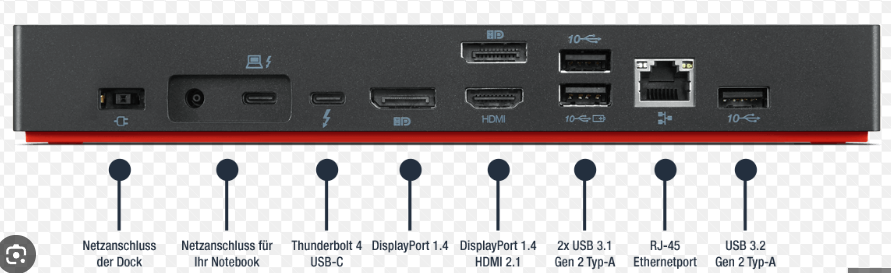

Lenovo ThinkPad Workstation Thunderbolt 4 Dock 40B0
Beide Monitor die betrieben werden sollen haben 27" FullHD mit 144Hz, der eine mit G-Sync Funktion.
Wenn ich nun den einen Monitor (G-Sync Funktion) mit einem USB-C auf Displayportkabel direkt an den NUC anschließe habe ich G-Sync und alles läuft wie es sollte.
Gehe ich nun über die Dock habe ich nur die G-Sync Option im Nvidia Treiber wenn ich per USB-C auf Displayport an den "Thunderbolt 4 USB-C" Anschluss der Dockingstation gehe.
Displayport und HDMI werden hier mit dieser Funktion nicht unterstützt (was ich auch wusste)

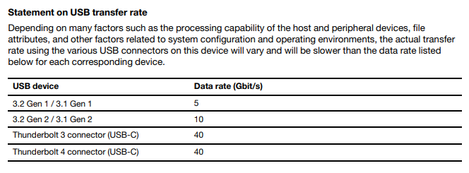

Name wurde ergänzt aber Sie sollte es können lt. Beschreibung (Die Datenrate wäre ausreichend)
@Chakotey in dem Link ist doch ne Liste, welche Monitor-Kombinationen funktionieren - bei allen steht nur etwas von 60Hz.
Reaktionen: Chakotey und LadykillerTHG
@painomatic
da sind jeweils die maximal Möglichen Auflösungen aufgeführt.
Full HD liegt da weit darunter d.h. weniger Bandbreite.
