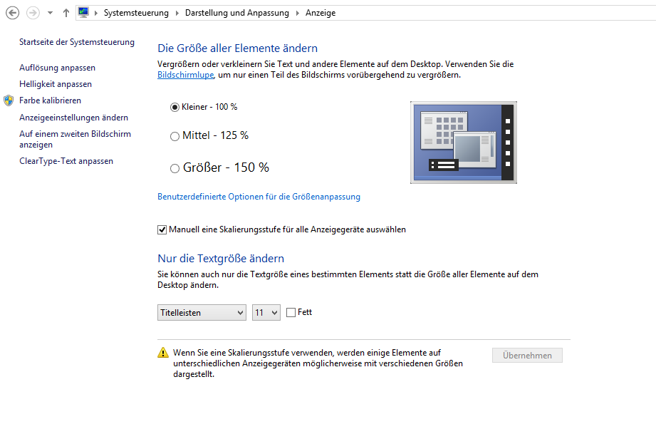

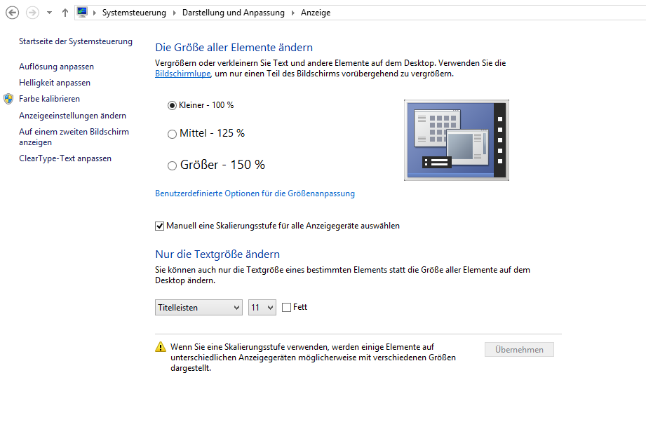

Hehe ich werde es morgen direkt ausprobieren ;-) Was mir auch am Notebook aufgefallen ist: teilweise sind einige Fenster/Programme unscharf wie z.B. Spotify - Auflösung ist bei den empfohlenen 1920x1080 (ich habe das U430T mit Full HD Display). Woran könnte das liegen?
- Okt. 2007
- 5.089
Skalierung aktiv?
Dh du meinst Rechtsklick Desktop -> Bildschirmauflösung -> Erweiterte Einstellungen -> Steuerung für Intel HD Grafik? Da steht nur Displayskalierung beibehalten und ich kann auch nichts weiter auswählen.fireblade_xx schrieb:Skalierung aktiv?
