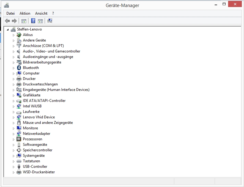

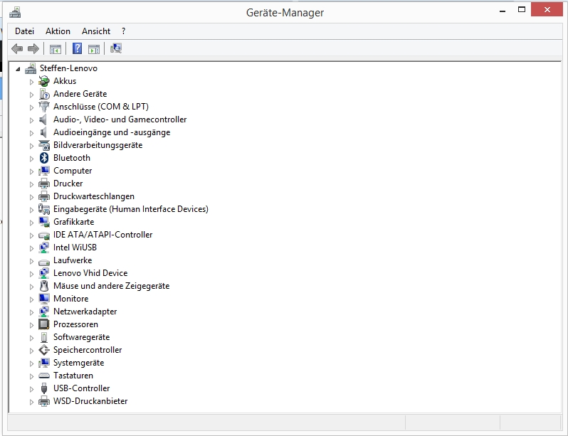

Im Gerätemanager ist alles normal bis auf den Punkt "Andere Geräte". Da wird ein kleines blaues Fragezeichen eingeblendet und das betreffende Gerät ist mit "LIVIO_CONNECT" betitelt. Sonst sehe ich keinerlei Konflikte oder fehlende Treiber. Habe kurz nach dem Update auf Windows 8.1 alle Treiber von der Lenovo-Seite heruntergeladen und installiert. Unter "Grafikkarte" (im Gerätemanager) ist sowohl "Intel(R) HD Graphics Family" als auch "NVIDIA GeForce GT 730M" als jeweils funktionierend aufgelistet.

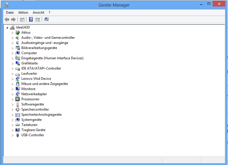

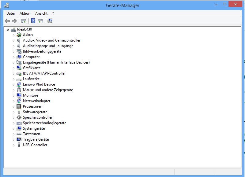

So sieht's bei mir im Gerätemanager aus:
Leider weiß ich nicht, was ein kleines blaues Fragezeichen bedeutet und LIVIO_CONNECT sagt mir auch nichts. Klingt mMn aber am Ehesten nach Intel Smart Connect, das afaik auch installiert sein muss, damit alles ordnungsgemäß funktioniert.
Als letzten Ausweg gäbe es natürlich noch die Möglichkeit, dass du das System auf einen Zeitpunkt vor dem Update zurücksetzt, und das ganze dann nochmal aufspielst.
Guten Abend Gethema!
Danke für die Antwort und vor allem für den Screenshot. Bei mir ist ein wenig mehr aufgelistet.
Daran, alles noch einmal neu aufzuspielen habe ich auch schon gedacht, nur fehlt momentan die Zeit dafür. Hinzu kommt die Aussage vom Support, dass Treiber folgen.
Stutzig macht mich jedoch, dass es sowohl bei Dir funktioniert, als scheinbar auch bei allen anderen, da ich nirgends Gegenteiliges lese.
Ja, ich habe auch ehrlich gesagt bis auf das eine Mal, wo ich den einen (Intel dGPU) Treiber installiert habe, den Win8.1 anscheinend nicht unterstützte, nie Probleme seit dem Windows Update gehabt.
Ich habe, seitdem ich das U430 besitze, eigentlich immer nur die Erfahrung gemacht, dass es nur dann nicht richtig funktioniert, wenn eben irgendwelche Hinweise oder Konflikte im Geräte-Manager angezeigt werden. Ich würde daher an deiner Stelle einfach noch mal versuchen, irgendwie dahinterzukommen, was sich hinter den "anderen Geräten" mit blauem Fragezeichen versteckt.
Wenn ich bei mir unter Programme unter Features (Systemsteuerung) schaue, dann fallen mir neben den ganzen proprietären Treibern (Nvidia, Intel etc.) auch noch zwei Treiberpakete direkt von Lenovo auf, die wie folgt lauten:
Windows-Treiberpaket - Lenovo (WUDFRd) LenovoVhid
Windows-Treiberpaket - Lenovo (ACPIVPC) System
Die hab ich nämlich zB auch nicht auf der Lenovo Treiber Seite gefunden - sind die bei dir in den Programme und Features aufgeführt?
Viel Erfolg & schönen Abend!
