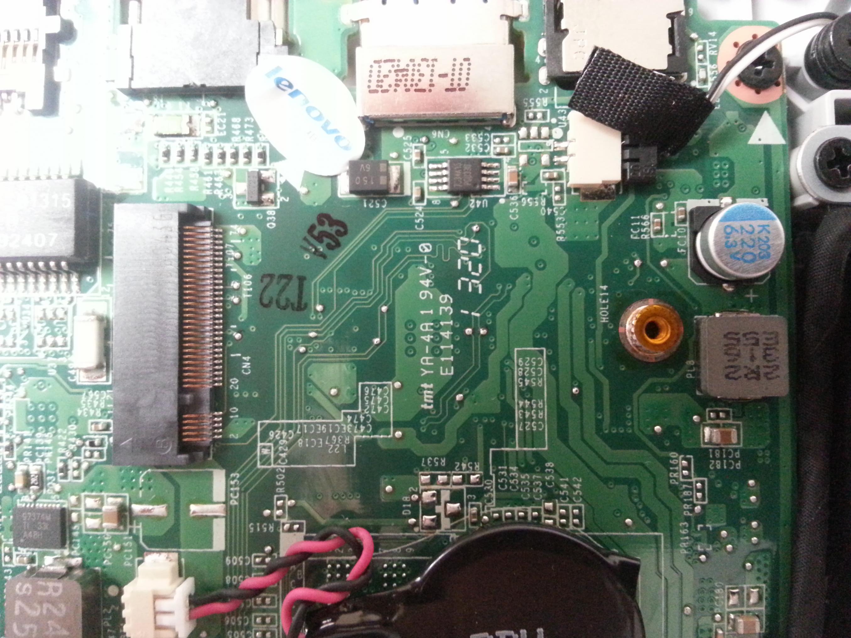

Wursti01 schrieb:
So, habe mein U430 nun heute auch bekommen. Das Auseinanderbauen war bei mir ein bisschen schwieriger, da eine Schraube extrem festgezogen war und ich diese nicht kaputt machen wollte. Hab sie dann nach ca 10 min rausbekommen :D
Es ist definitiv ein M.2 (NGFF) Slot verbaut für 42mm lange Karten. Das Display ist auch 1600x900, obwohl 1366x768 angeben wurde. Allerdings ist bei mir keine Intel Dual Wireless-AC 7260, sondern nur eine Single Band Wireless-N 7260 verbaut. Da ich bei mir aber auch 5GHz nutze, hab ich mir die AC 7260 für ca. 25€ extra bestellt.
In AIDA64 konnte ich nichts zum NGFF Slot finden, nur dass eine PCIe x4 Lane belegt ist. Könnte aber auch die GPU sein. Ansonsten ist noch eine PCIe x1 Lane frei laut den Infos. Dies könnte der Slot sein. Ansonsten ist ein Realtek ALC283 als Audio Chip verbaut.

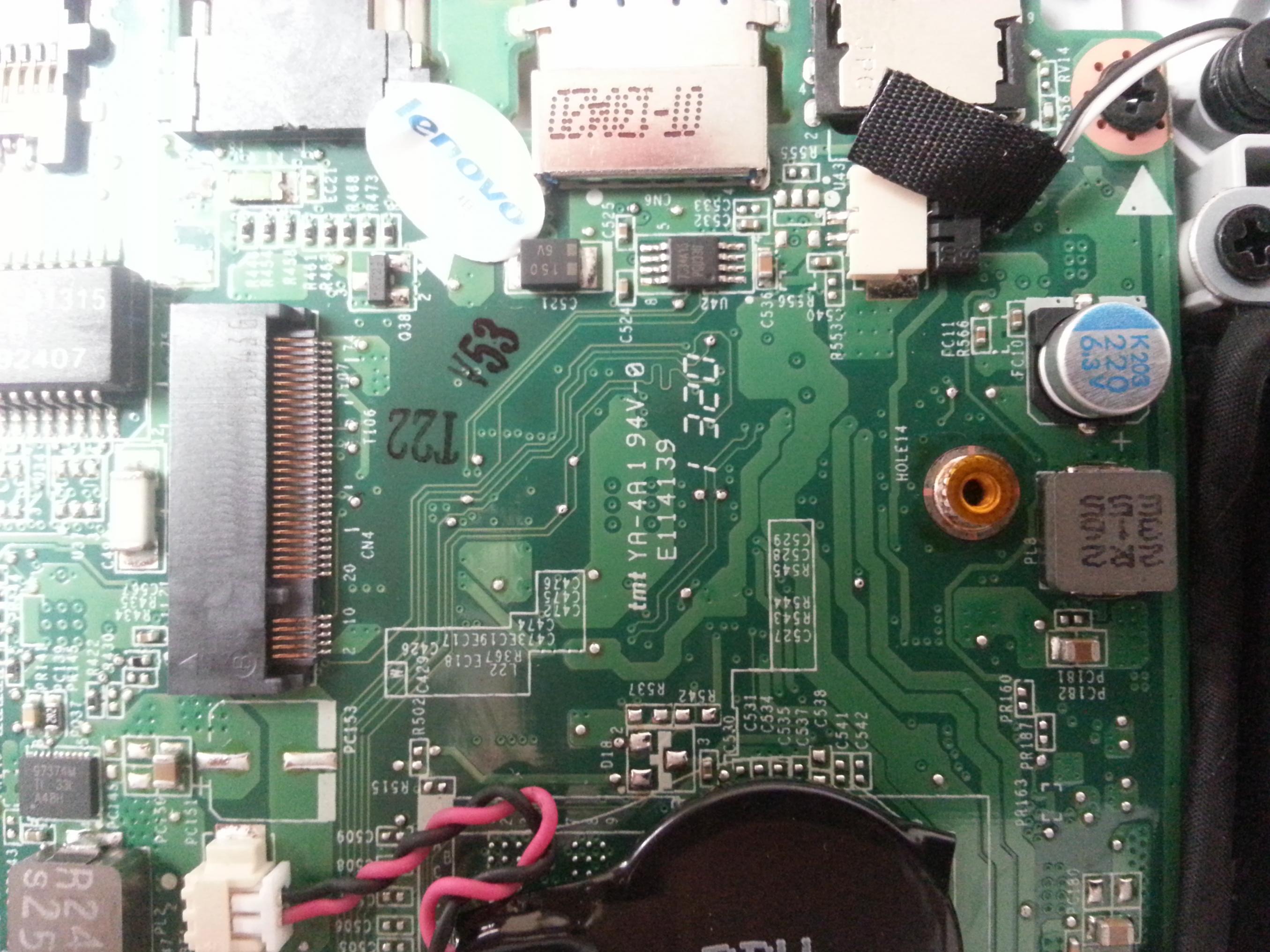

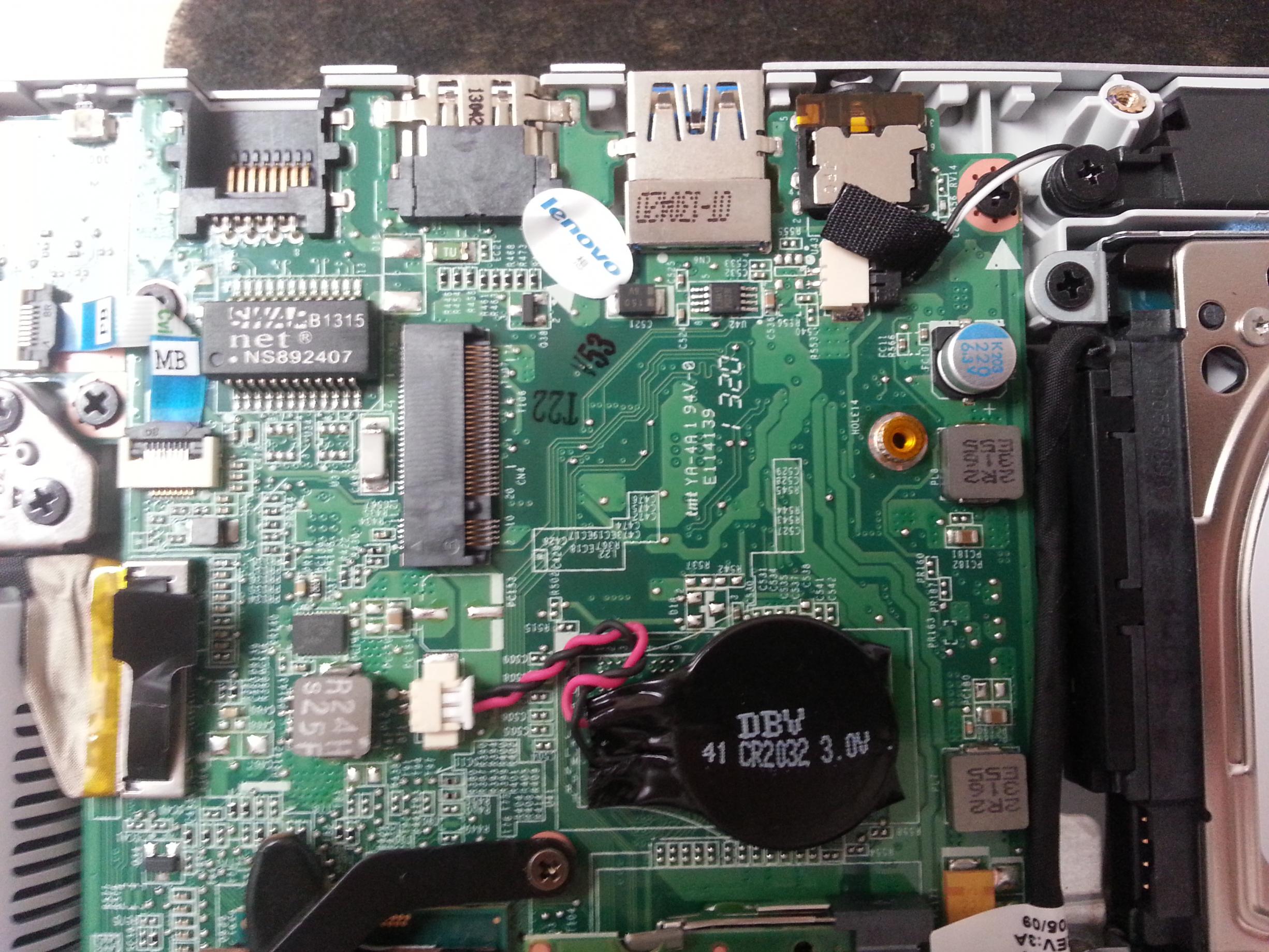

Hier noch etwas bessere Bilder vom M2 Slot:
Anhang anzeigen 356560Anhang anzeigen 356561

Es ist definitiv ein M.2 (NGFF) Slot verbaut für 42mm lange Karten.... Allerdings ist bei mir keine Intel Dual Wireless-AC 7260, sondern nur eine Single Band Wireless-N 7260 verbaut. Da ich bei mir aber auch 5GHz nutze, hab ich mir die AC 7260 für ca. 25€ extra bestellt.
Die N 7260 und auch die AC 7260 haben beide als Formfaktor "PCIe Half Mini Card/ M.2 (NGFF)" und als Interface "PCIe/USB" angegeben. Die müssten ja dann in dem M.2 Slot gesteckt haben, oder gibt es noch einen zweiten?
Wenn man dort eine SSD einbauen will, könnte es also problematisch werden wenn da nur PCIe und USB Signale aber ein SATA anliegt. Die bisherigen M.2 SSDs wie die Crucial m500 und Intel 530 sind einmal länger und verfügen zum anderen nur über einen SATA Anschluss, weshalb die auch genau die gleiche Performance wie die (m)SATA Modelle liefern. Die kurzen M.2 Formate sind auch nur für SSDs gedacht, die als Caching SSDs für die HDD verwendet werden aber Lenovo verbaut ja schon eine Hybrid-HDD.
Also die WLAN Karte ist eine ganz normale mini PCIe (half) Karte. Die Intel AC 7260 gibts in zwei Versionen, auch als NGFF.
Bei M.2 NGFF bin ich mir nicht sicher, ob dort überhaupt SATA zum einsatz kommt. Ich dachte eigentlich die SSDs werden direkt über PCIe 2.0 angebunden.

@Wursti01
12.04.2 ist zu alt für Haswell, zumindest wenn du die offiziellen Repos verwendest.
M.2 unterstützt sowohl PCIe als auch sata.

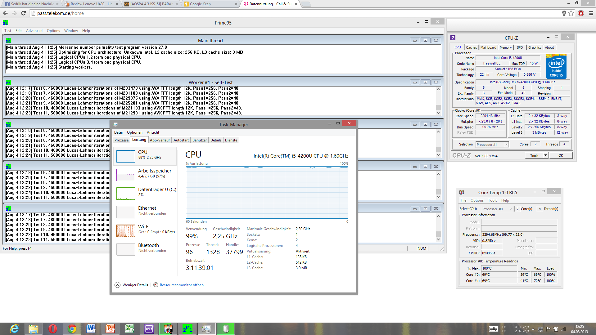

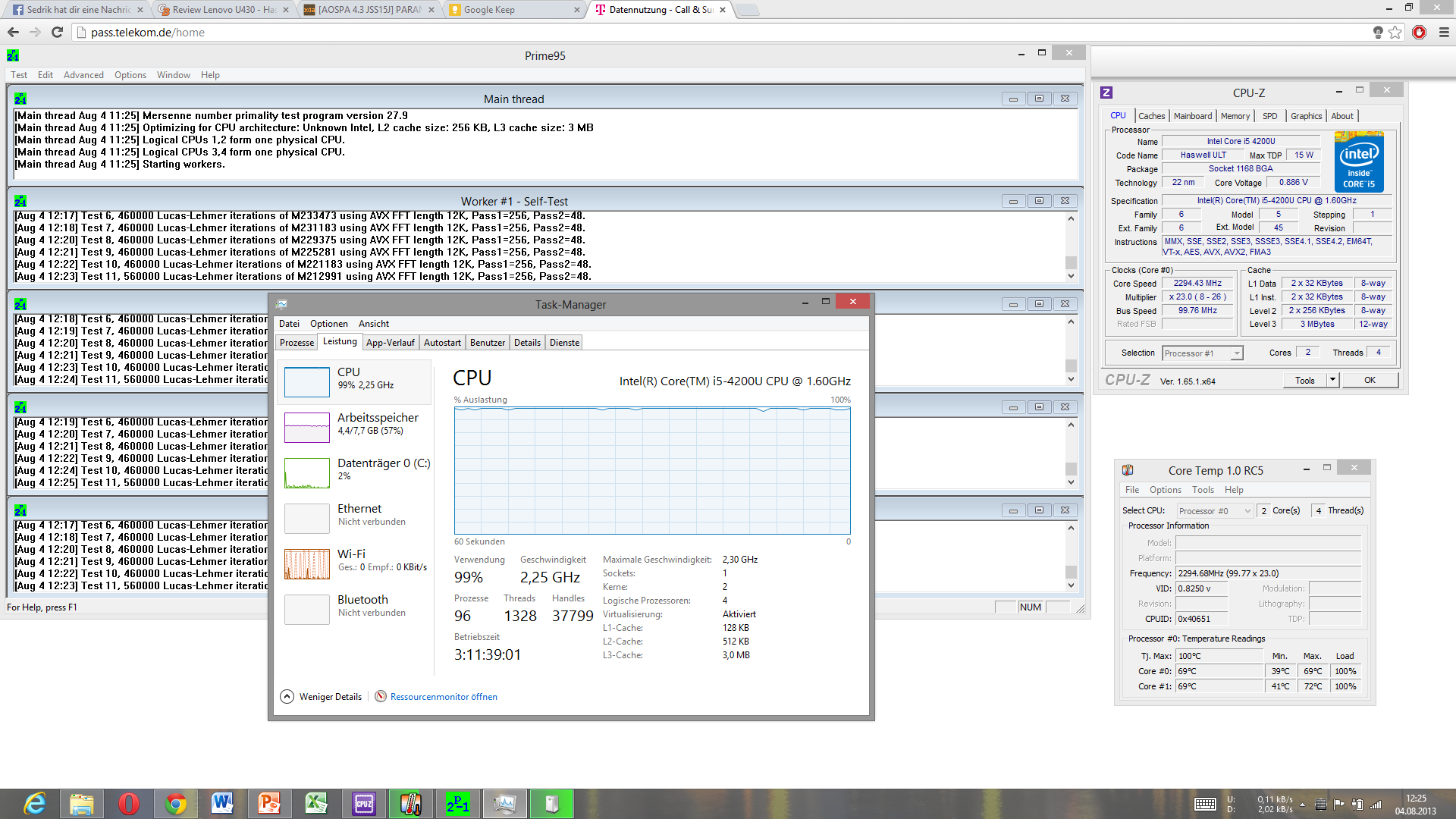

Hier mal über eine Stunde Prime - auch wenn die CPU über 70 Grad kommt, unter 2,25 Ghz taktet meiner nie.
Hast du mal in die Ereignisanzeige geschaut? Bei mir waren da Warnungseinträge, die genau dieses Throttling belegt haben, da stand dann pro Thread eine Meldung, dass der Prozessor seit paar Minuten runtergetaktet wurde vom System ...
Benutzt du vielleicht eine starke externe Kühlung?
Vielleicht ist auch tatsächlich die eingebaute Festplatte das Problem? Wobei ich mir eigentlich nicht vorstellen kann, dass die für Throttling verantwortlich sein soll...
Mein U430 ist jetzt wieder eingepackt und geht Montag zurück ;)
Genau so stand es. Unter dem Dach ohne Kühlung. Ereignisse habe ich auch keine. Selbst als es mal kurz über 70 Grad war hat es nicht den Takt verringert.

Jo, obwohl zumindest OpenGL zu funktionieren scheint. Nur leider muss ich bei jedem Neustart die Bildschrimhelligkeit hochfahren, da er die immer beim Start komplett runterregelt. Naja am 22.08 soll glaub ich 12.04.3 kommen. Da ich leider auf 12.04 angewiesen bin kommt 13.04 leider nicht in Frage. Fürs WLAN hab ich leider noch keine Lösung, muss ich mich wohl erstmal mit Kabel LAN abfinden.
EDIT: So habe nun auch mal Prime laufen lassen. Bei mir throttelt er auf jeden Fall nicht, allerdings bleibt er auf ca 90° mit der Temperatur. Der Lüfter bleibt die ganze Zeit leise, fast unhörbar. Von mir aus könnte der ruhig mal ein bisschen mehr aufdrehen. Zimmertemperatur ist bei mir ca. 25°.
69° erscheinen mir da schon ein wenig sehr kühl. Hast du nur CoreTemp benutzt?
Danke fürs Gegentesten.
Hab Prime selbst noch mal angeworfen, aber besser wirds anscheinend nicht - siehe Screenshot (Prime lief gerade mal 1 1/2 min)
Das Fiepen ist bei mir in allen Modi außer dem Hochleistungsmodus am präsentesten, also vielleicht mal im Energiesparmodus probieren.
