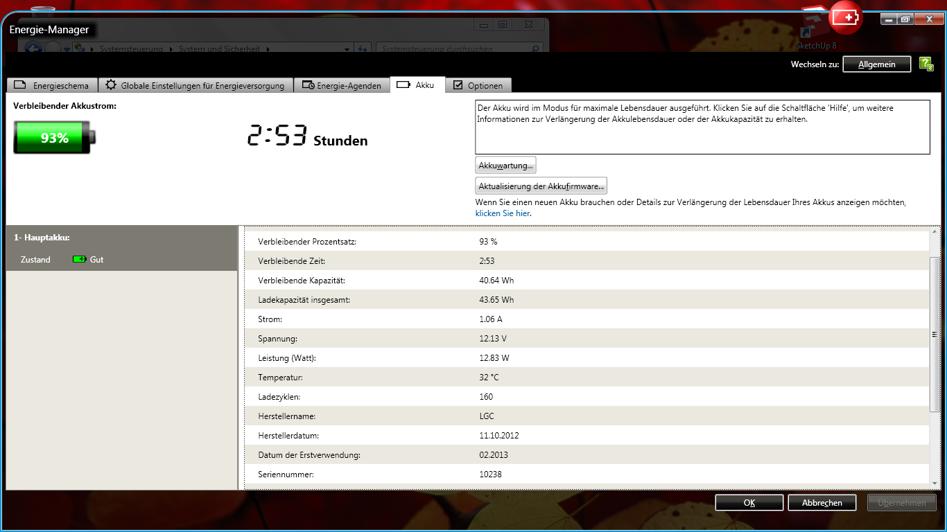

Hallo und erstmal ein großes Dankeschön für die ausführliche und laufende Doku!
Ich habe mein 230t i5-3320 seit ca 16 Monaten im Einsatz und verwende seit ca 10 Monaten Win8(/.1) Nach anfänglichen Problemen mit den Touchtreibern hatte ich mit Win8 auf der ursprünglichen Konfiguration einen stabilen Status. Euphorisch habe ich mir zuletzt zusätzliches RAM (Corsair Vengeance 8gb) und eine SSD (Samsung 840Evo 250GB) geleistet. Da das Klonen des Systems nicht nachvollziehbare Fehler im Dateisystem produziert hat und ich ohnehin die Bitlocker Laufwerksverschlüsselung mit der Evo nutzen wollte, habe ich vor ca 6 Wochen eine Neuinstallation mit Win8.1 Pro gemacht. Seither bemerke ich, dass meine Akkuleistung abgefallen ist und sich jetzt bei max 4 Stunden im Energiesparmodus bei einem 67+ Akku bewegt. Im Moment richte ich mir die werksseitige HDD mittels Recovery wieder her um einen Vergleich des Powerdrains zu bekommen. > Windows powercfg /batteryreport und /energy liefern eher katastrophale Ergebnisse und laut Joulemeter liegt mein basedrain bei ca. 6,1W. (damit sollte ich aber theoretisch auf die normale Laufzeit von über 6 Stunden kommen nicht 30-50% weniger)
Hat jemand von euch schon Erfahrungen mit hohem Verbrauch/schlechter Akkuleistung unter Windows 8(.1) gemacht?
(Es versteht sich von selbst, dass ich den aktuellen Lenovo Powermanagment Treiber und Dependency Pack sowie Bios 2.59 verwende > auch De/Neuinstallation der Treiber habe ich schon versucht und alle Windows Updates aktualisiert) > Ich kann das Problem derzeit nur soweit einschränken, dass es bereits vor den letzten Windows Updates aufgetreten ist, die zB einen neuen Displaytreiber beinhalten, sich dadurch und durch Bios Update etc aber nicht verbessert hat.) Für Tipps und Ideen wäre ich dankbar!
Achja, weil ich es hier nicht gelesen habe: Sollte jemand eine Samsung Evo einbauen, kann ich nur empfehlen den Intel Rapid Storage Technology Treiber NICHT zu installieren... > oder gibt es im Bios eine Einstellung die ich übersehen habe?
Lg Phil

Hallo Spock!

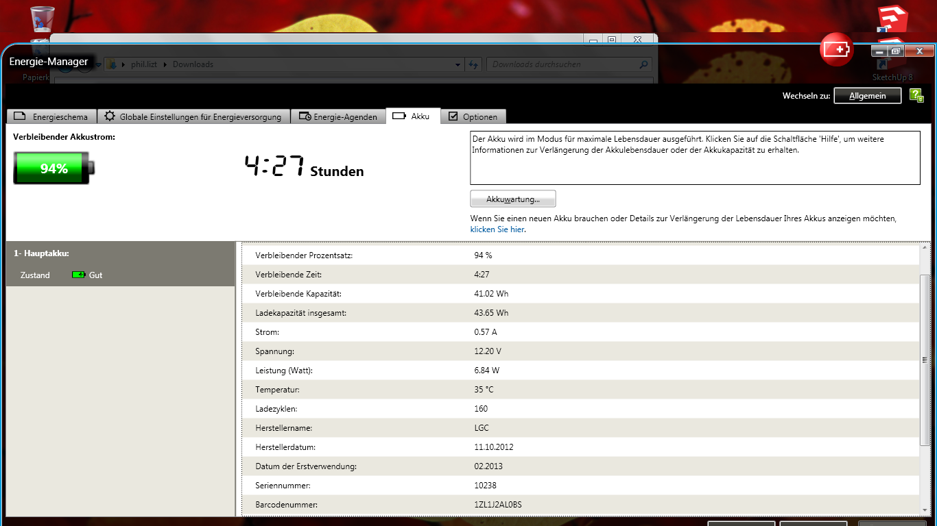

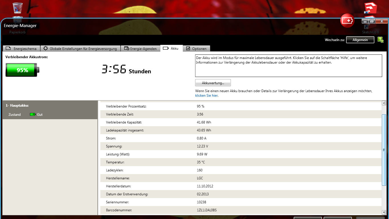

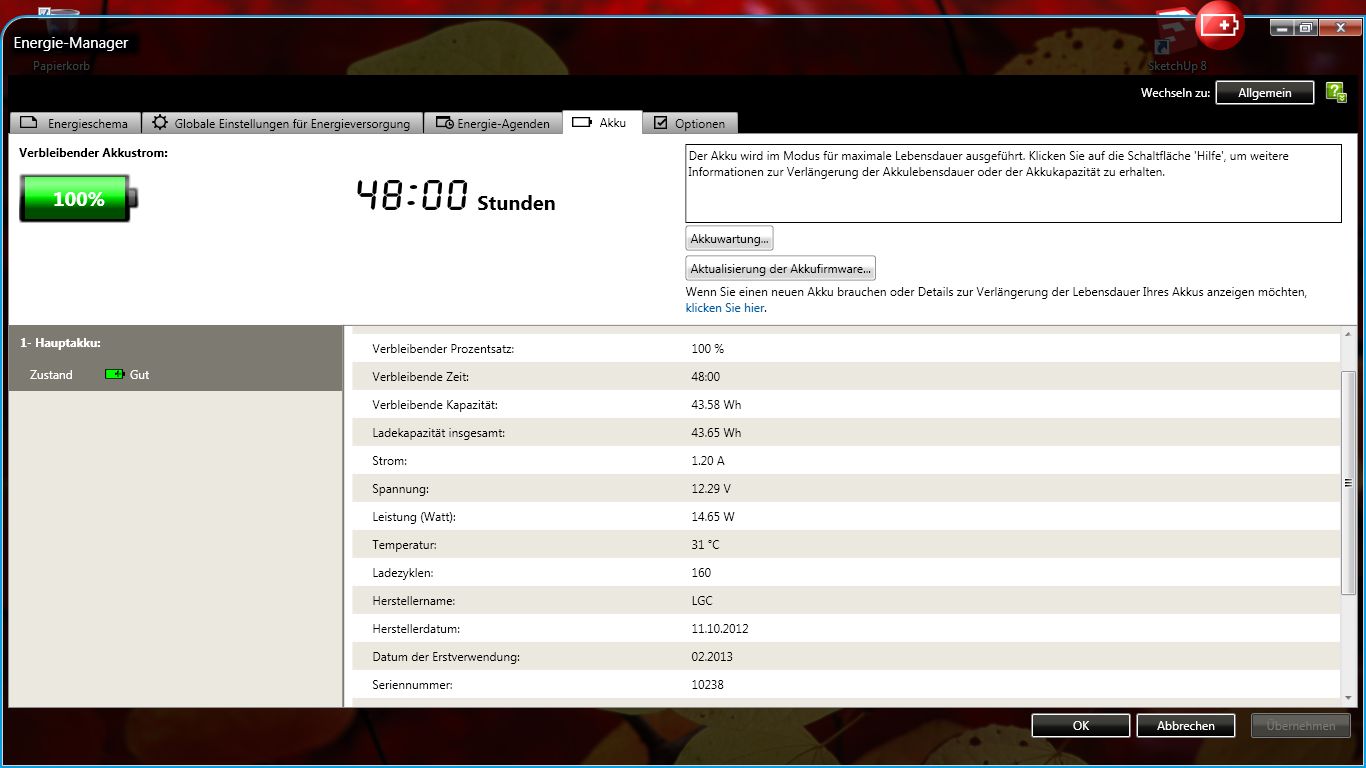

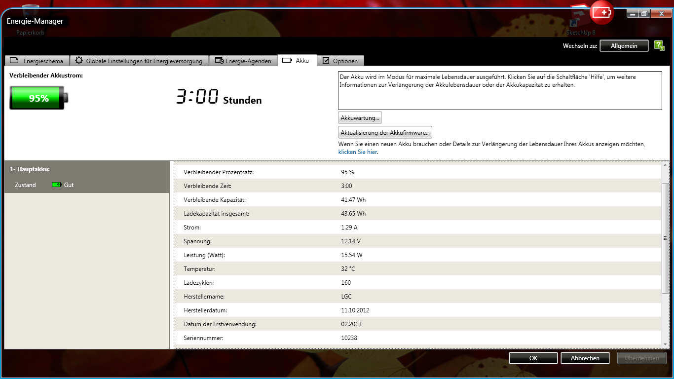

Also: Der Akku war bei den beobachteten Weren lt. Windows und Lenovo Settings (App) natürlich zuvor auf 100% geladen. Vom Lenovo Settings Dependency Pack und der App ist alles installiert, was Lenovo über die Driver Matrix oder das UpdateTool zu Verfügung stellt. Ich habe das auch schon komplett deinstalliert und neuinstalliert.
Bezüglich Kapazitätsverlust: Geladen wird der Akku lt Energiemanager (unter Win7) bis auf 43.65 von ursprünglichen 57.72Wh (also schon gut 25% niedriger) Die obigen Werte mit Bios 2.59 lassen sich dadurch aber nicht erklären. > im Schnitt 30-50% Verlust..
Aber nochmal: Erst nach einer kompletten Neuinstallation vor 6-8Wochen hat die Betriebsdauer merklich abgebaut. Ich habe in jeder Konfig davor eine max Laufzeit von ca 6,5 Stunden erreicht und habe am Schluss mit WLAN ca. 2,5-3 Std gehabt. Um die erwähnten 4 Std zu erreichen habe ich schon den Flugzeugmodus (Hardwareschalter: Funkverbindungen aus) aktiviert.
Die Akkufirmware ist auch aktuell - es werden hier keine Updates gefunden.
Bzgl: Bios: No offense, aber wenn ich Bluetooth dort abschalten muss, kann ich den Laptop gleich gegen einen Standrechner eintauschen..
Ich verwende aber IMMER den Hardwareschalter um den Flugmodus zu aktivieren, wenn ich WLAN & BT nicht nutze und dann ist sowohl unter win7 wie win8 BT sicher aus. UMTS ist bei mir sowieso nie an.. Für maximale Akkulaufzeiten habe ich das natürlich auch jetzt immer so getestet. (Versteht sich für mich von selbst, sorry.)
Ich habe aber jetzt wieder meine originale HDD mit Win7 eingesetzt, die noch auf dem alten SoftwareStand war (Laufzeiten damals eben bis zu ca. 6,5Std mit Nutzung). Platte rein, Test: ~3 Stunden. Funkverbindungen aus, Reaktion: Null. Nada. Keine Änderung.
Ich habe mir dann mal die BIOS Updates angesehen und Schritt für Schritt einen rollback auf die Version gemacht, die ich damals im Einsatz hatte: 2.55 (dh. getestet mit 2.59 - 2.55) und tatsächlich habe ich kleine Änderungen bemerkt.
Mit dem alten Stand an Software und dem entsprechenden Bios bin ich mit WLAN zwar nicht besser gefahren aber konnte zumindest auf 4.5 Stunden ohne WLAN aufstocken (nach einer zuerst angezeigten Zeit von 48Std :) ) Daraufhin habe ich jetzt alle verfügbaren Windows und LenovoUpdates laufen lassen (ohne Bios-Updates) und erreiche jetzt immerhin 4Std mit Funk und 4.5Std ohne Funk (ohne Nutzung!)
Es bleibt aber auch unter Berücksichtigung der schlechteren Akkukapazität immer noch ein Varianz und der Akkudrain schießt schon bei den kleinsten Aktionen auf 12-18!W laut Energiemanager. Auch läuft der Lüfter ständig deutlich hörbar mit recht warmer CPU (gefühlt nicht gemessen) auch ohne Last..

Bilder im Anhang sind Screenshots des Energiemanagers mit Bios 2.56 w(WLAN) und f(Flugmodus) wie auch unter Bios 2.55 nach den Updates.. :freak:

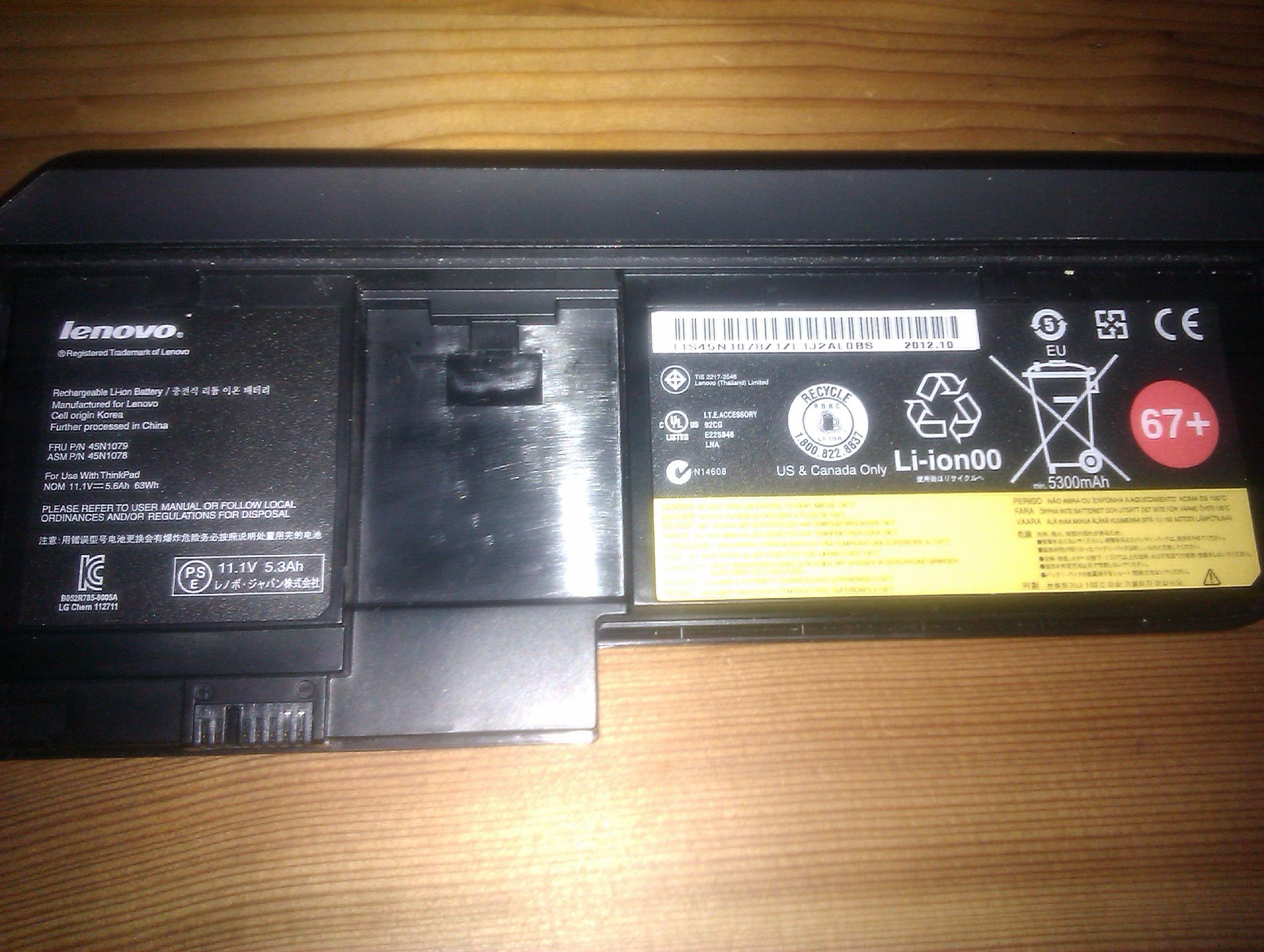

also 100% =! 100% der möglichen Kapazität. Unter Windows 8.1 wird absichtlich nicht auf die volle Kapazität eingegangen. Das macht die Akku Firmware automatisch. Aber deine Akkus sehen irgendwie nicht gesund aus, hast du eine Akku Wartung durchgeführt? Kann manchmal helfen, aber auch den Akku restlos zerstören.
Falls noch Garantie drauf ist würde ich den Akku tauschen lassen. Obwohl bei der Erstverwendung wohl keine Hoffnung mehr ist. Das ist kein Originalakku oder? Ebenso kein 67+ Akku? Denn diese haben 63 Wh Kapazität. Scheint als hättest du den kleinen Akku.
Hi!
Ok, danke, wenn ich dich jetzt richtig verstehe, finde ich das mal richtig dumm. Dh. die Akkufirmware regelt die zuladende Kapazität so herunter, dass sie unter Windows/dem Energiemanager als 100% angezeigt wird, obwohl die Kapazität der mAh nicht ausgeschöpft wird? Ich kenne dies Funktion nämlich nur in der Form, dass ein Energiemanager dann tatsächlich bei zB 90% den Ladevorgang abbricht, sodass ich immer die Relation zur vorhandenen Kapazität sehe.
Mein Akku ist ein Original-Lenovoakku mit Kennzeichnung 67+, zumindest wurde mir der bei einer Lenovo Campus Aktion als 6-Zellen Akku verkauft. (siehe Anhang) Die Garantie auf den Akku wird mir bis März 2014 angezeigt. Und über die erweiterte Campus Garantie hinaus (die den Akku denke ich nicht miteinbezieht) habe ich keine weitere Garantie abgeschlossen.
Die Akkuwartung werde ich aber jedenfalls mal versuchen und mich ansonsten beim Händler melden. Hätte doch gerne eine Bestätigung, dass es am Akku und nicht am Gerät liegt.
Danke für die vielen Hinweise
Lg Phil
