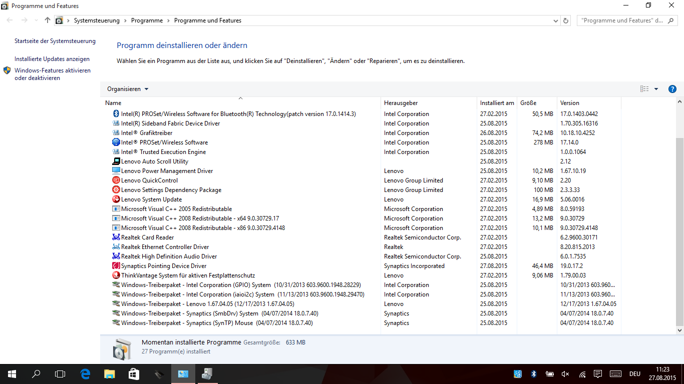

Außerdemgibt sind auf dem originalen System einige Windows Treiberpakete installiert, die auf der Supportseite nicht zur Verfügung gestellt werden:
Weiß jemand von euch weiter, bzw. wo ich diese Treiberpakete her bekomme?

Ich habe nun per trial and error alles deinstalliert, bis der Touchscreen in der upgegradeten Version nicht mehr funktioniert hat.
Dies war das "Windows-Treiberpaket - Intel Corporation (iaioi2c) System (11/13/2013 603.9600.1948.29470)".
