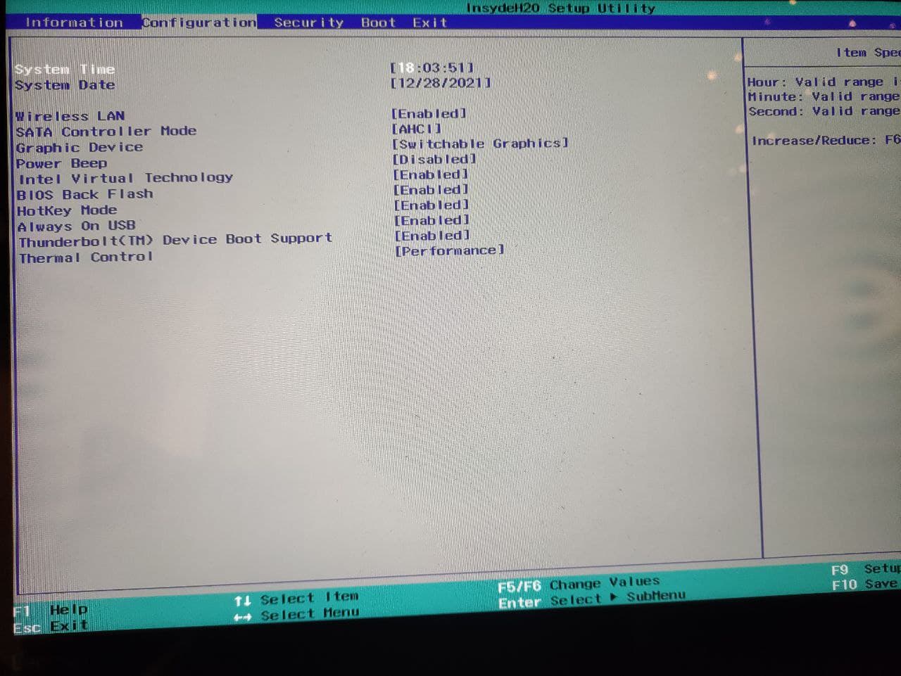

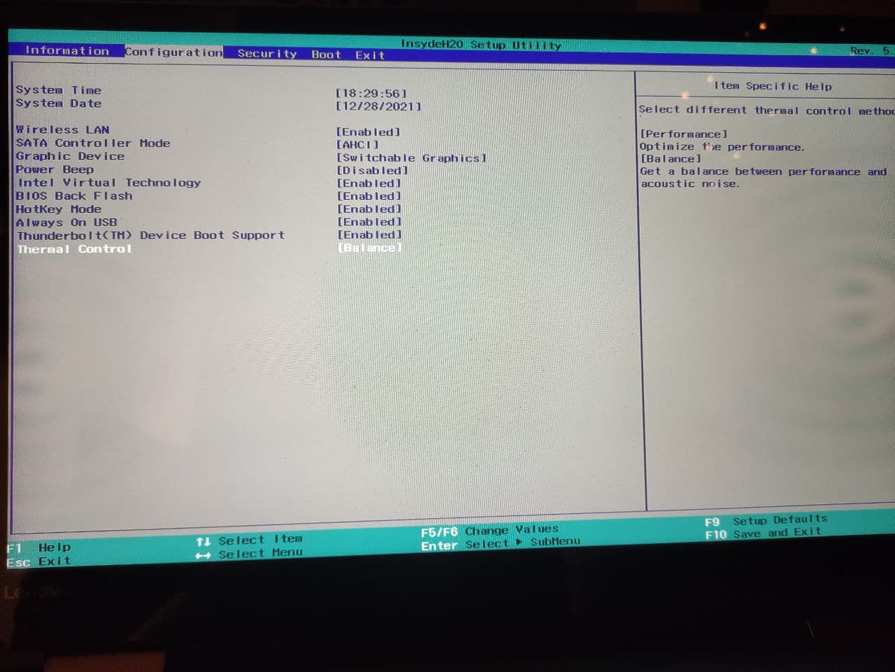

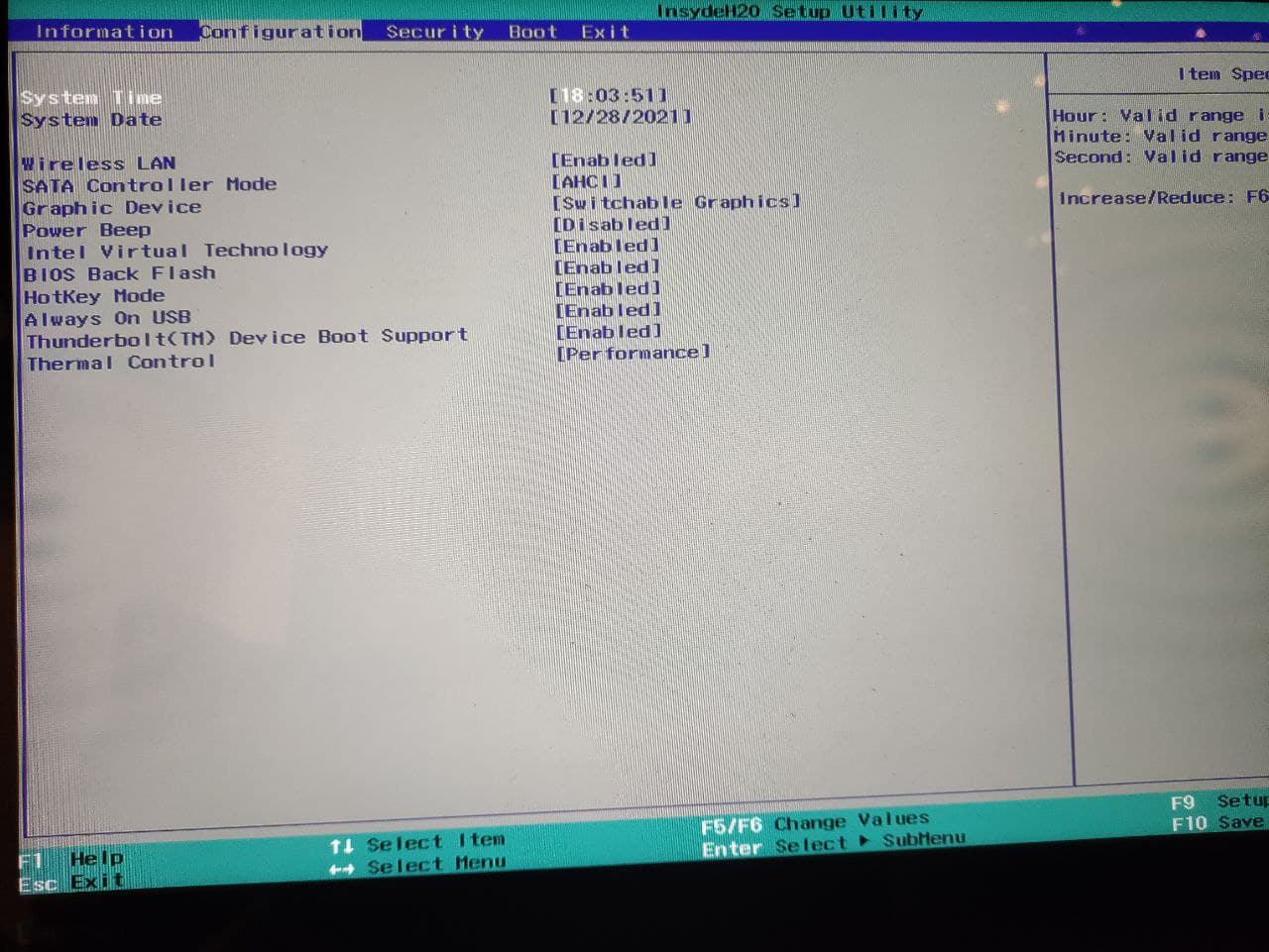

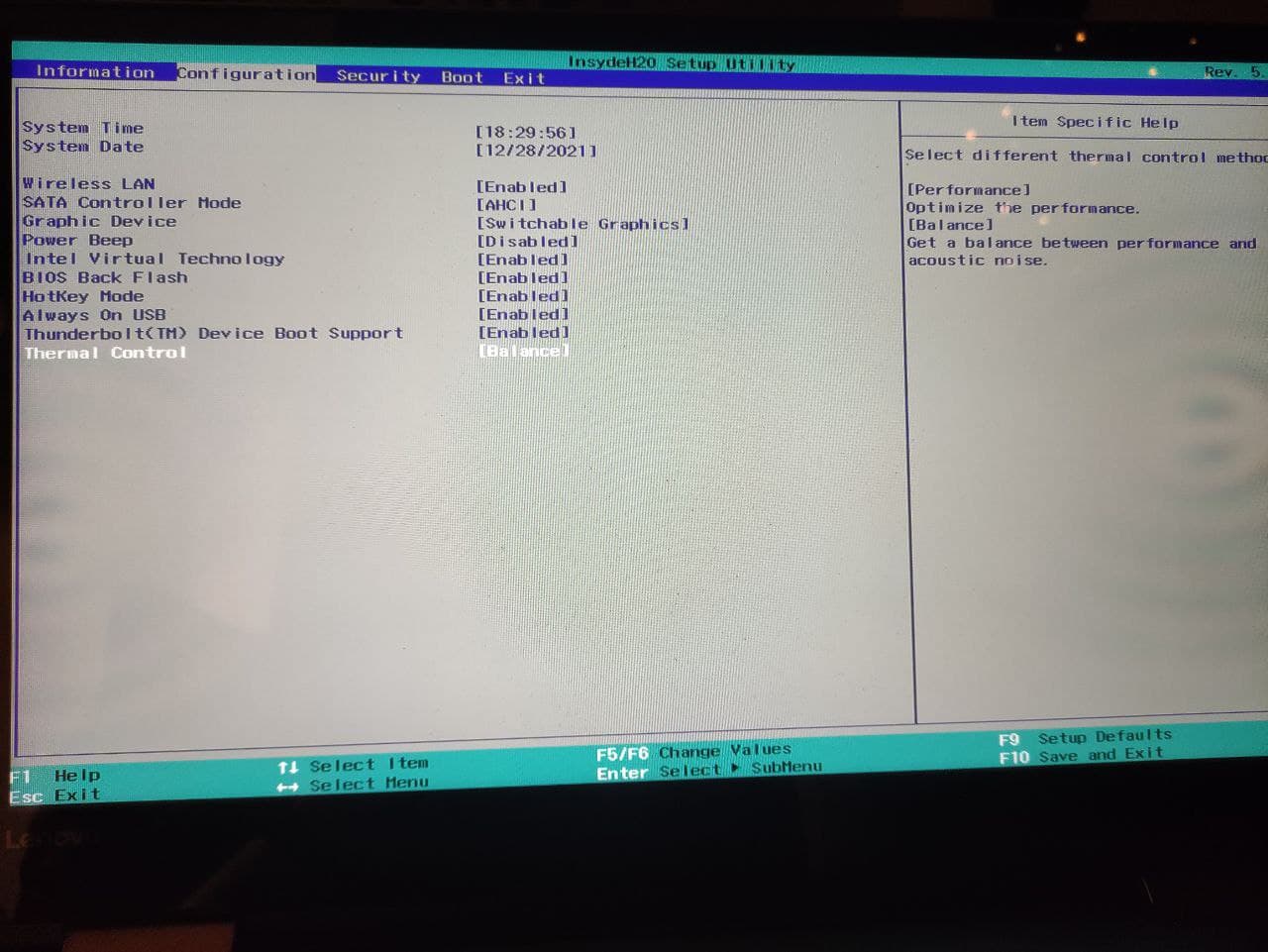

Diese Einstellung gibt es beim 720 wohl nicht. Allerdings kann man im Bios zwischen Performance und Balanced stellen. Bei Balanced kommt es tatsächlich nicht zum Throttling, allerdings ruckelt das Spiel jetzt... Also auch keine Lösung
