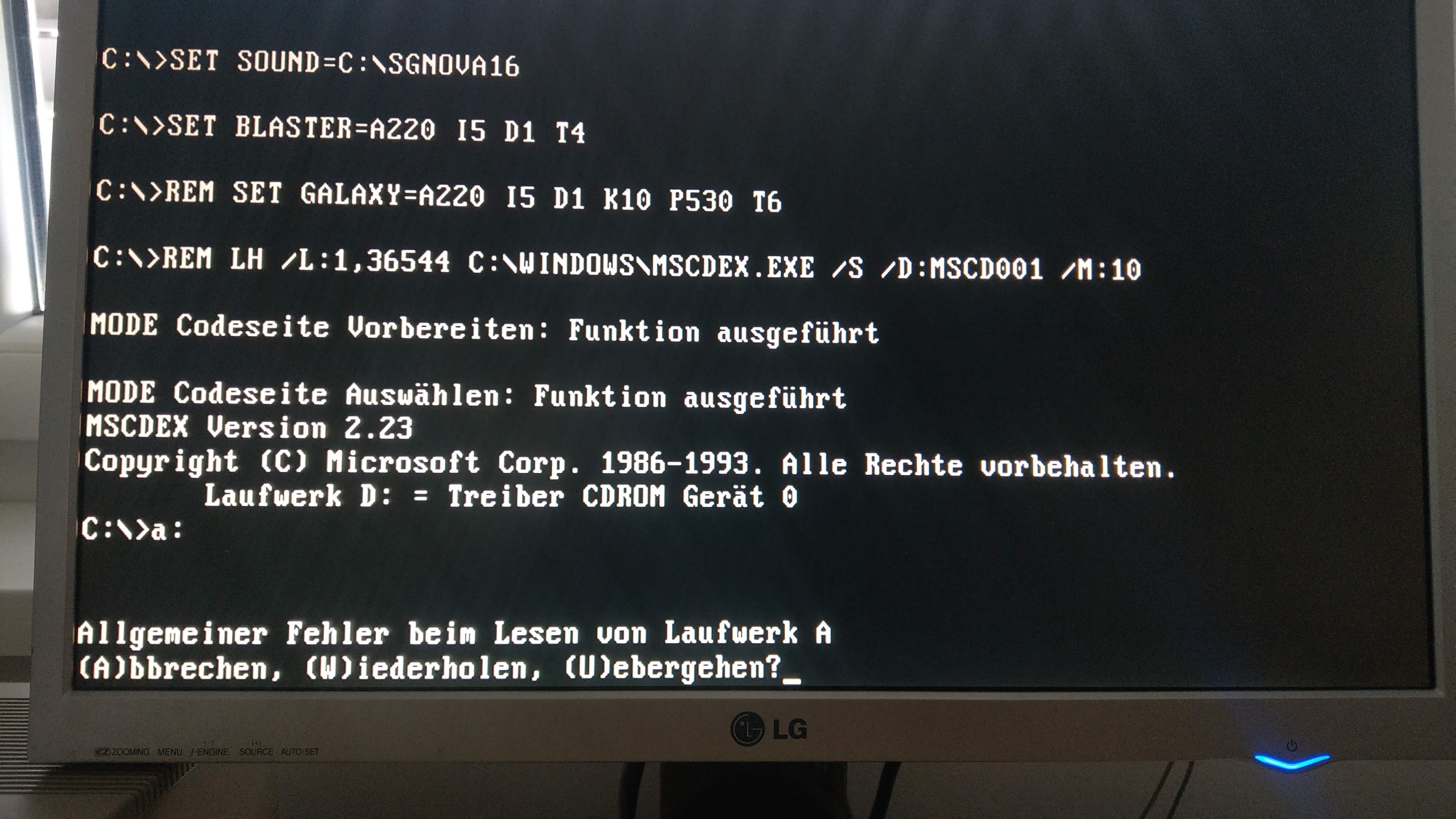

moin zusammen,
bin jetzt grade mal wieder dabei an meinem 386er DX-40 zu "basteln"
irgendwie kann ich diverse disketten nicht lesen, bzw. einige schon aber dann nicht formatieren.
andere disketten hingegen funktionieren ohne probleme.
bei Test Drive z.b. kann ich die diskette lesen, auch starten bis pc speaker sound kommt.
allerdings stürzt das ganze dann ab mit großer schrift und die musik läuft einfach weiter.
habe jetzt schon mehrere diskettenlaufwerke und auch auch ein "neues" datenkabel getestet...
wenn noch weitere bilder oder infos benötigt werden, natürlich gerne sagen!
kann mir da vllt. einer mal einen rat geben :confused_alt:

ok dann werde ich das halt wohl so hinnehmen müssen.

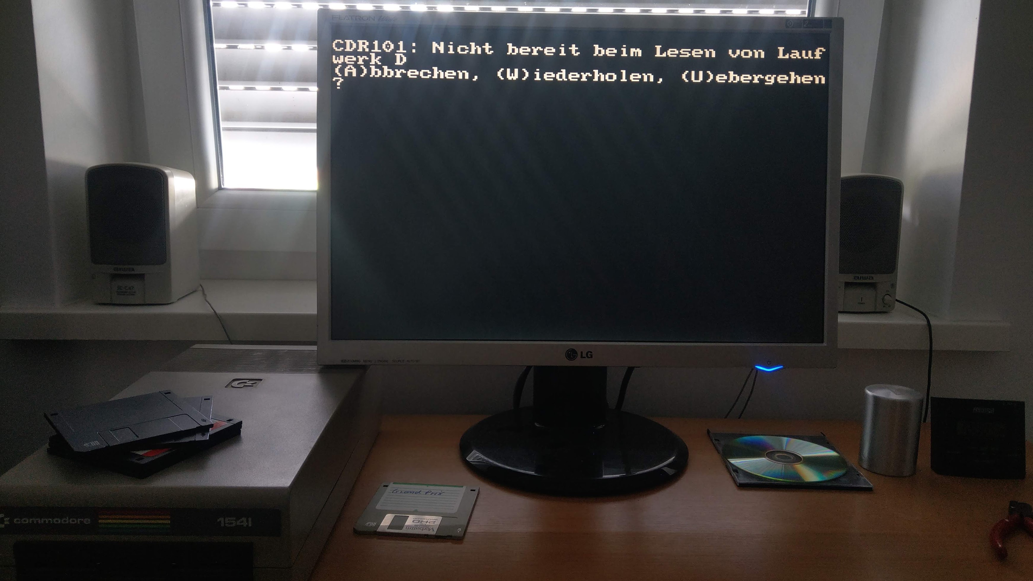

was ist denn mit dem bild was ich angehangen habe von Test Drive?

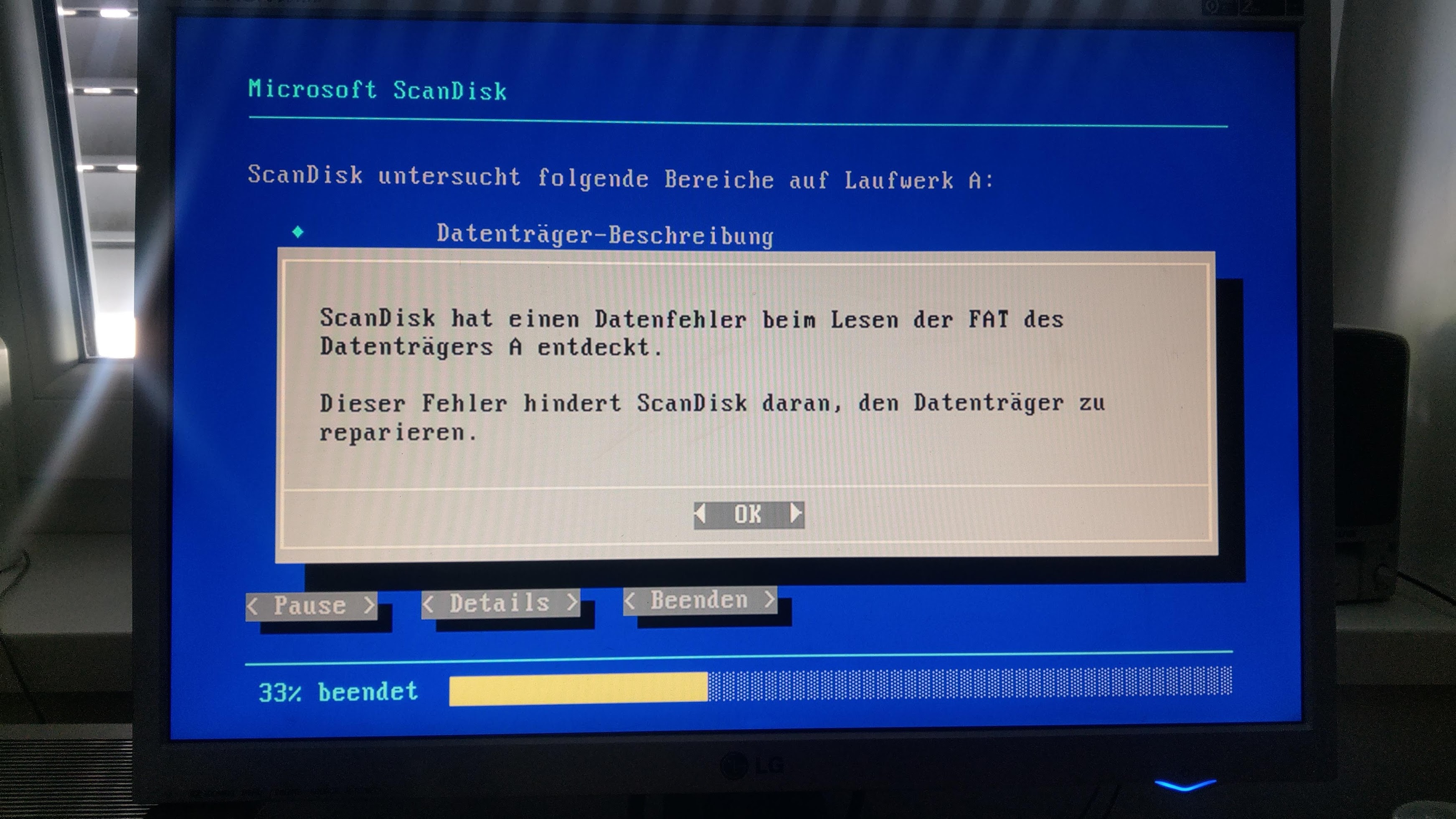

habe die diskette mal mit scandisk nach fehlern durchsucht, aber da ist nichts.
da wird ja die schrift so groß und da steht dann "CDR101 nicht bereit vom lesen von laufwerk D"
