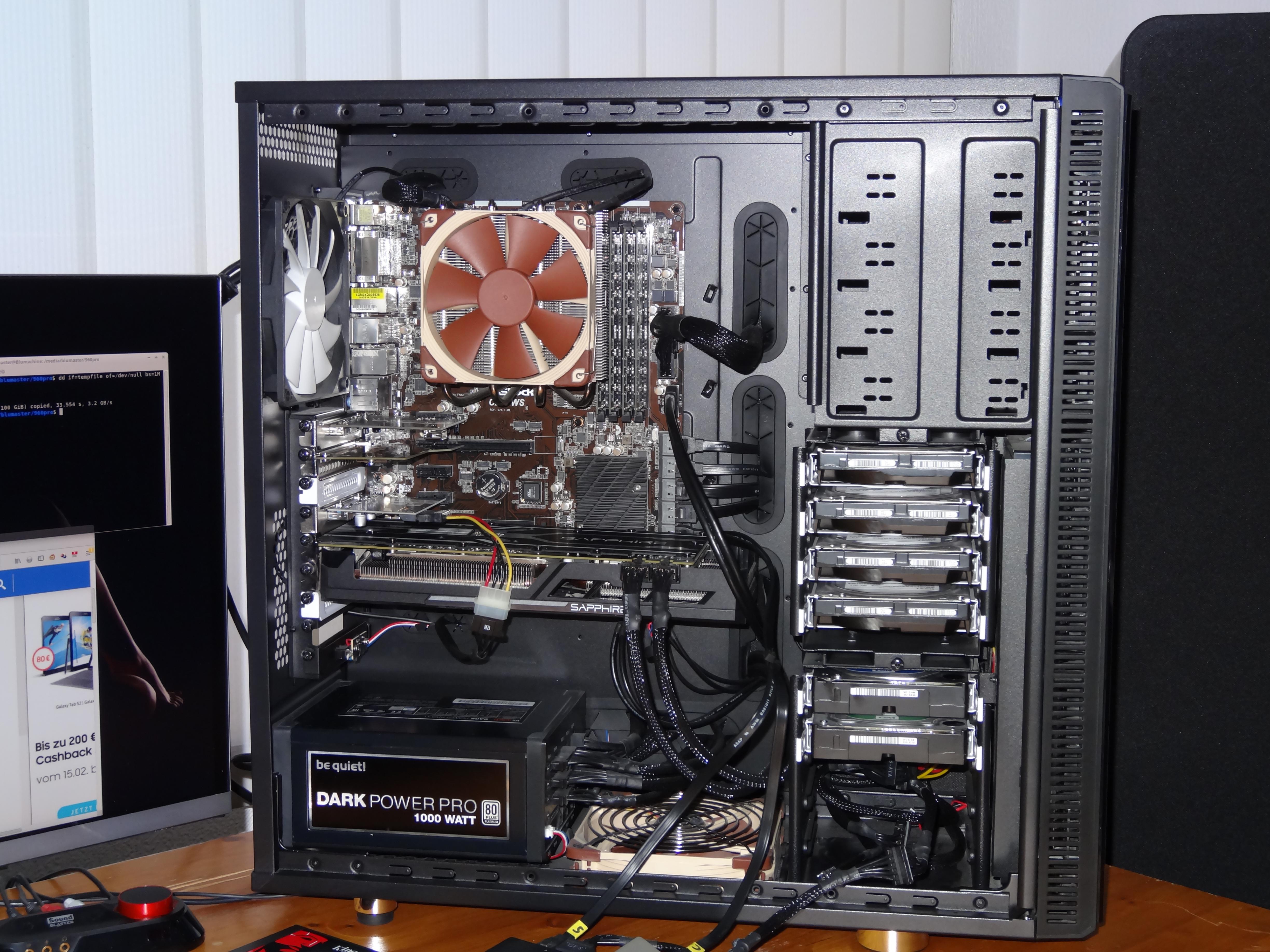

1. Das Testsystem
Als Testsystem kommt mein zuverlässiger Rechenknecht zum Einsatz, welcher ein Mischung aus Workstation und Entertaiment System ist. Der Rechner läuft 24/7 und darum liegt der Schwerpunkt des Setups mehr auf Zuverlässigkeit. Das ist mit ein Grund, warum ECC-Ram und ein ZFS-Raid genutzt wird.
Das Host-Betriebsystem ist ein abgespecktes Xubuntu. Dabei sind die meisten Aufgabenbereiche in Virtual Machines ausgelagert. Selbst für die gelegentlichen Runden Spielspass wird eine Windows 10 Pro VM genutzt, welche dank PCIe-Passthrough, direkten Zugriff auf meine AMD R9 390 GPU hat. Somit sind perfomancekritische "Anwendungen" ala Doom (2016) und Witcher 3 auch kein Problem.
Die wichtigsten Details der Testumgebung:
Betriebssystem:
Xubuntu 17.10 (artfull)
Mainboard:
ASRock Rack c226 WS (BIOS: v3.20)
Meiner Meinung nach das ideale Board für meine Ansprüche. Es nimmt alle Sockel 1150 Prozessoren auf, zickt ziemlich selten beim Interrupt-Remapping rum (PCIe-Passthrough) rum und hat kein Intel vPro.
CPU:
Intel Xeon E3-1246v3 4x 3.50GHz (Haswell)
Da ich unbedingt ECC-Ram nutzen wollte, kam ich um einen Xeon nicht herum. 3.50GHz Baseclock und boostet auch mal gerne auf 3.90 GHz hoch. Somit ist auch genug Single Thread Performance vorhanden.
RAM:
32GB Kingston ValueRAM DDR3-1600 ECC CL11
Die 8GB RAM-Riegel tun was sie sollen. In dem Punkt hat mich Kingston noch nie enttäuscht.

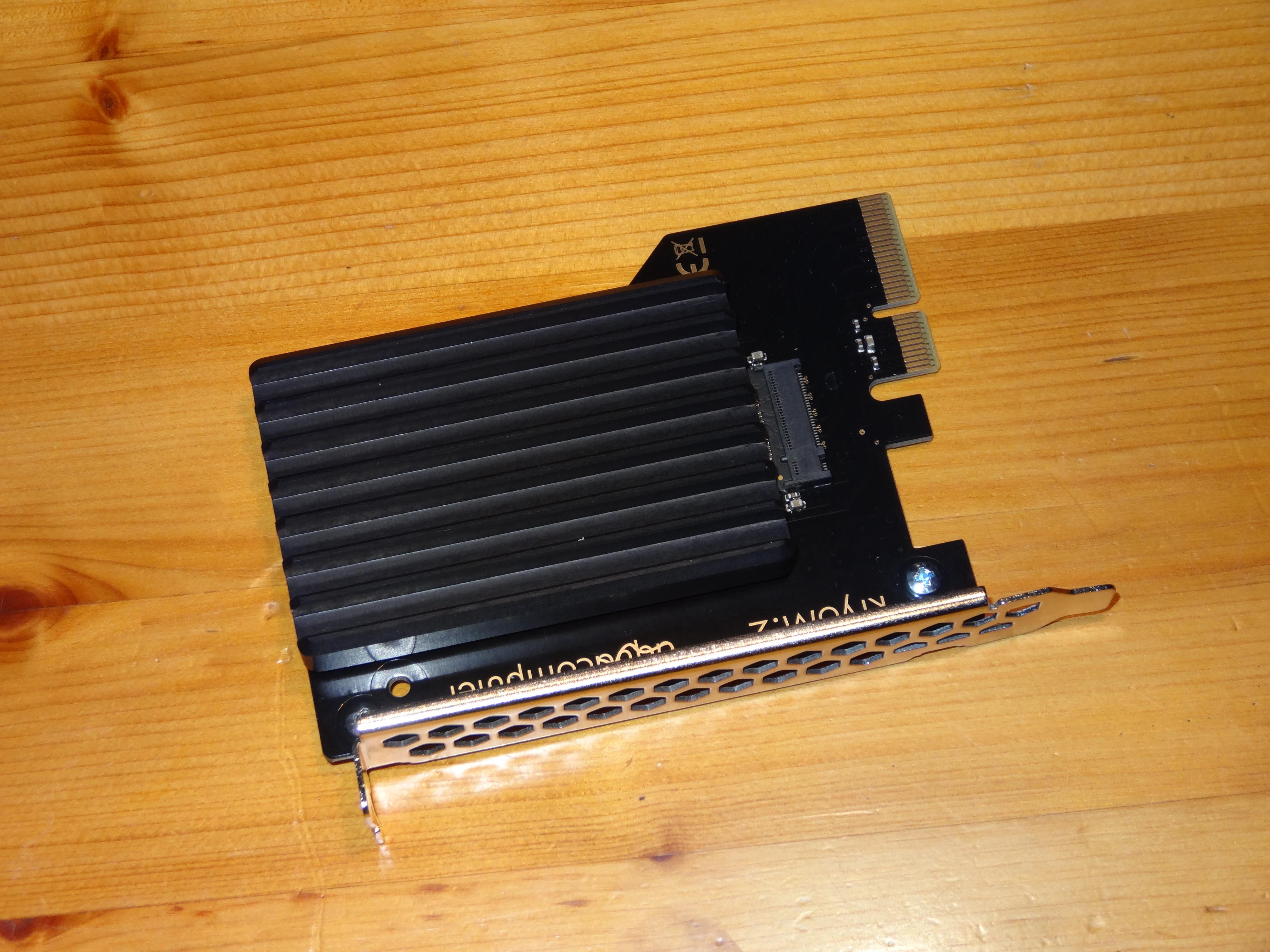

M.2 to PCIe 3.0 x4 Adapter:
Aqua Computer kryoM.2
Relativ günstig und der Kühlkörper wird beim dem kleinen SSD-Hitzkopf hilfreich sein.
Andere, für den Test irrelevante, Komponenten:
PSU:
be quiet! DARK POWER Pro 1000 Watt
Für das aktuelle System überdimensioniert. Hat früher mal eine zweite Sapphire R9 390 Nitro versorgt.
GPU
Eigentlich zu langsam für einige moderne Spiele (besonders bei hohen Auflösungen), hält sich aber wacker und befeuert 3 Bildschirme und einen Receiver.
2 zusätzliche USB-Controller + NZXT Grid+ V2 Digital Fan Controller
Für eine optimales Ergebnis in Sachen Gaming VMs braucht man zusätzliche USB-Controller. Der Fan-Controller sorgt für die Ruhe.

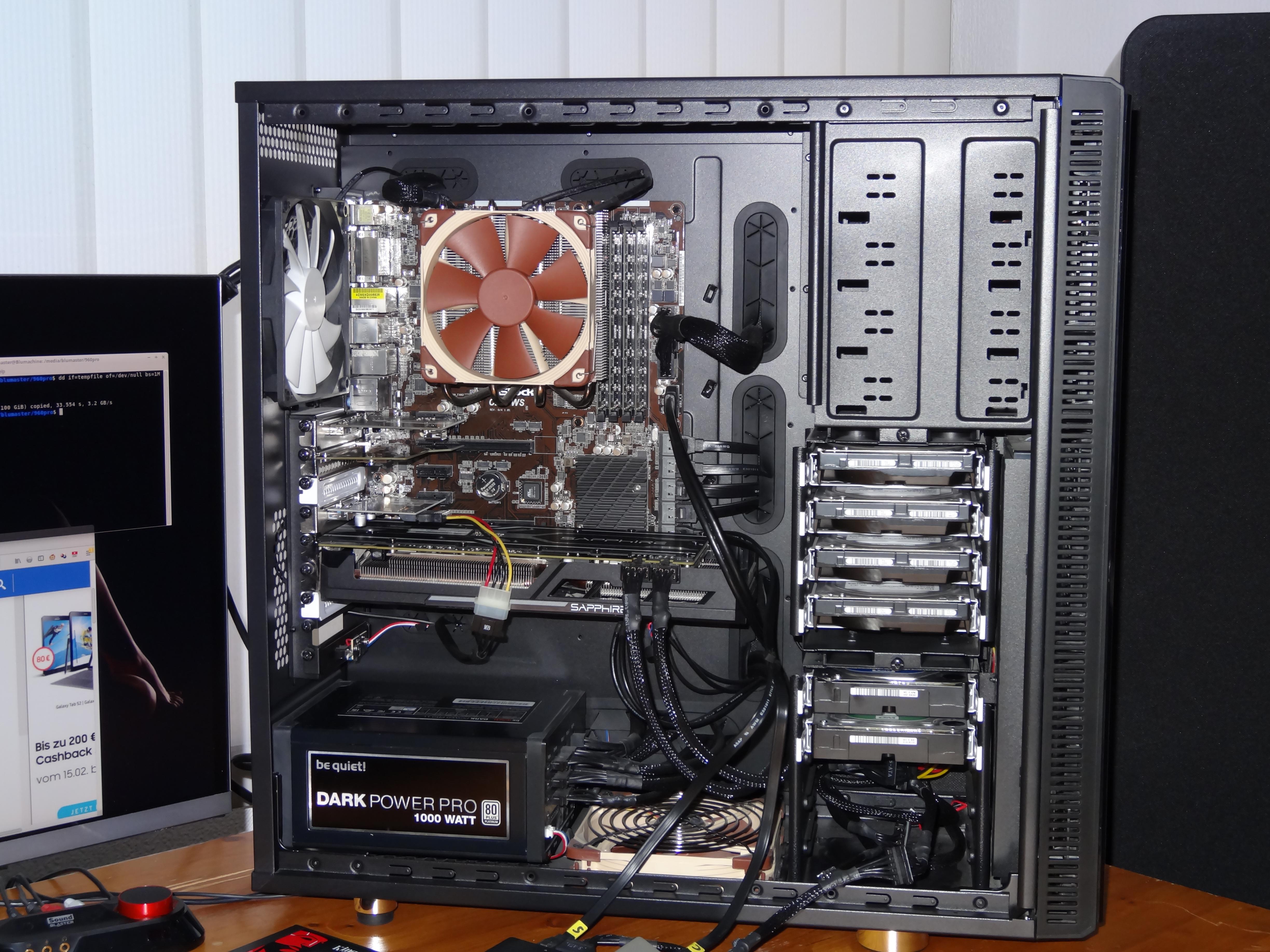

Es ist Zeit zum Testen - Bildschirm musste Tower weichen

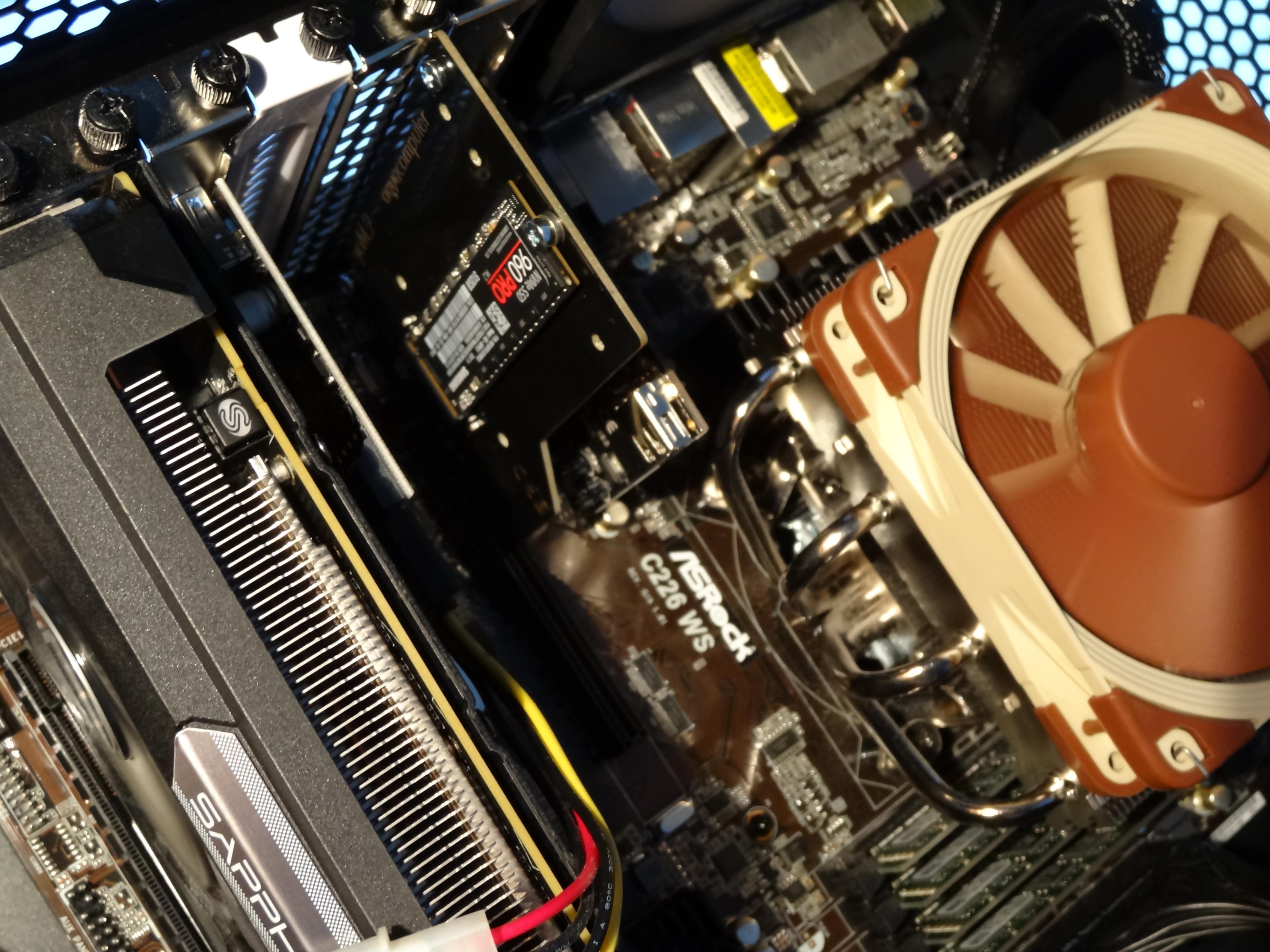

Es fing schon mit einem schlechten Omen an. Nach dem Einbau wollte ich erst einmal beim Booten ins UEFI, um mir das Ganze dort mal näher anzuangucken. Aber da gab es Nichts zu sehen. Die 960 Pro wurde nicht als bootbares Gerät angezeigt. Danach wollte ich mir unter Xubuntu die SMART-Werte angucken und musste folgendes sehen:
Unknown model - Nette Begrüßung
Das heisst also: Ich kann von der guten SSD nicht booten und dem System ist das Gerät komischerweise unbekannt. Das sollte eigentlich nicht so sein. Ich vermute eher das beim Zusammenspiel mit dem Board irgendwas nicht richtig funktioniert. Könnte aber auch ein Treiberproblem oder eine Mischungs aus beidem sein. Aktuell ist mir das nicht so ganz klar und es bedarf weiterer Recherchen.
Dazu kommt jetzt auch noch ein Problem mit meinen Virtual Machines. Da die 960 pro ein zusaetzliches PCIe-Gerät ist, kommt es beim Interrupt-Remapping zu irgendwelchen Problemen, da die IOMMU-Gruppen falsch konfiguriert sind. Dabei steckt der ganze Kram im UEFI und dazu gibts passenderweise auch nicht die passenden Optionen in den Settings. Erinnert mich irgendwie an die fehlende 960 Pro im Boot-Menu...
Nunja. Aber angeblich kann man diese IOMMU-Gruppen mit kleinen Hacks selber umkonfigurieren. Nur habe ich sowas noch nie gemacht und müsste mich da erst einmal einlesen.
Mensch ärgere Dich nicht - KVM Edition
Also habe ich aktuell folgende Situation: Entweder funktionierende VMs mit PCIe-Passthrough oder eine suboptimal laufende Samsung NVMe SSD 960 Pro.
Beides gleichzeitig ist mit dem Setup zwar möglich, aber da müssen vorher noch paar kleinere Hürden genommen werden. Nicht bootbare 960 Pro, meine Virtual Machines zicken rum und Linux meldet ein Unknown Device. Der Test fängt gut an:

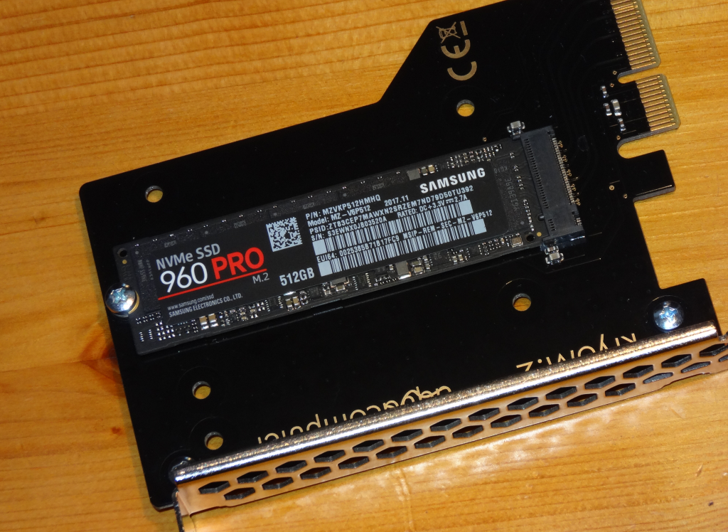

Samsung SSD 960 PRO 512GB
Schnittstelle: M.2/​M-Key (PCIe 3.0 x4) • lesen: 3500MB/s • schreiben: 2100MB/s • IOPS 4K lesen/​schreiben: 330k/​330k • Speicherzellen: 3D-NAND MLC, Samsung • TBW: 400TB • MTBF: 1.5 Mio. Stunden • Controller: Samsung Polaris, 8 Kanäle • Cache: 512MB LPDDR3
