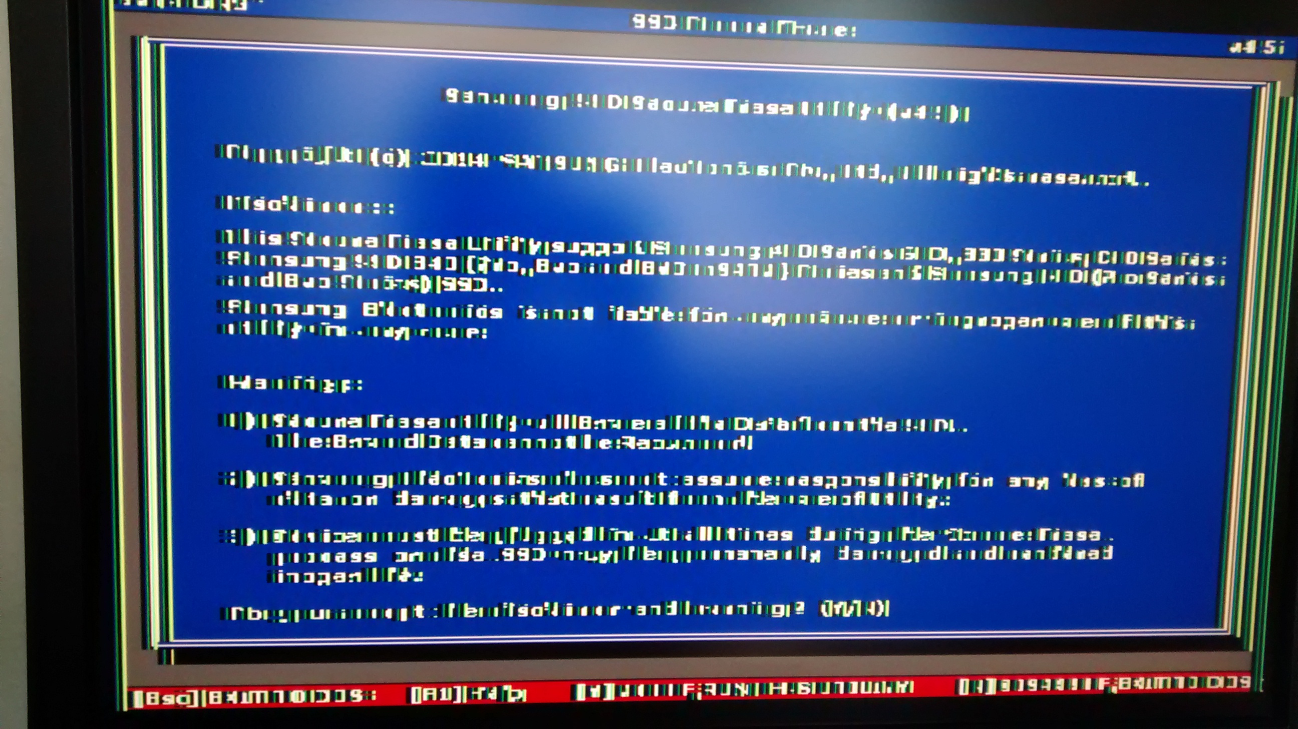

Könnt ihr mir mal mit Secure Erase helfen?
Beim Versuch, Secure Erase über Ultimate Boot CD durchzuführen ist der Vorgang eingefroren und abgebrochen. Nun ist meine 840 Evo gesperrt und lässt sich auch über den Stromstecker-Ziehen-Trick nicht wieder entsperren.
Das zweite Problem ist, dass ich auch meine 840 Basic nicht gelöscht kriege, weil beim Versuch, den USB Stick (erstellt mit dem Samsung Magician) dazu zu benutzen, die gebootete Oberfläche so aussieht:
http://i.imgur.com/ESaEpFd.jpg
Falls du es noch nicht raus hast......
In der verkrüppelten Anzeige einfach ESC drücken, dann landest du nach wenigen Sekunden bei der DOS Eingabe.
Dort tippst du segui0 /s dann wird das Programm mit einem alternativen Font gestartet.
( 0 ist eine Null und / findest du auf der Minustaste neben der rechten Shift, Y und Z ist wahrscheinlich auch vertauscht......)
