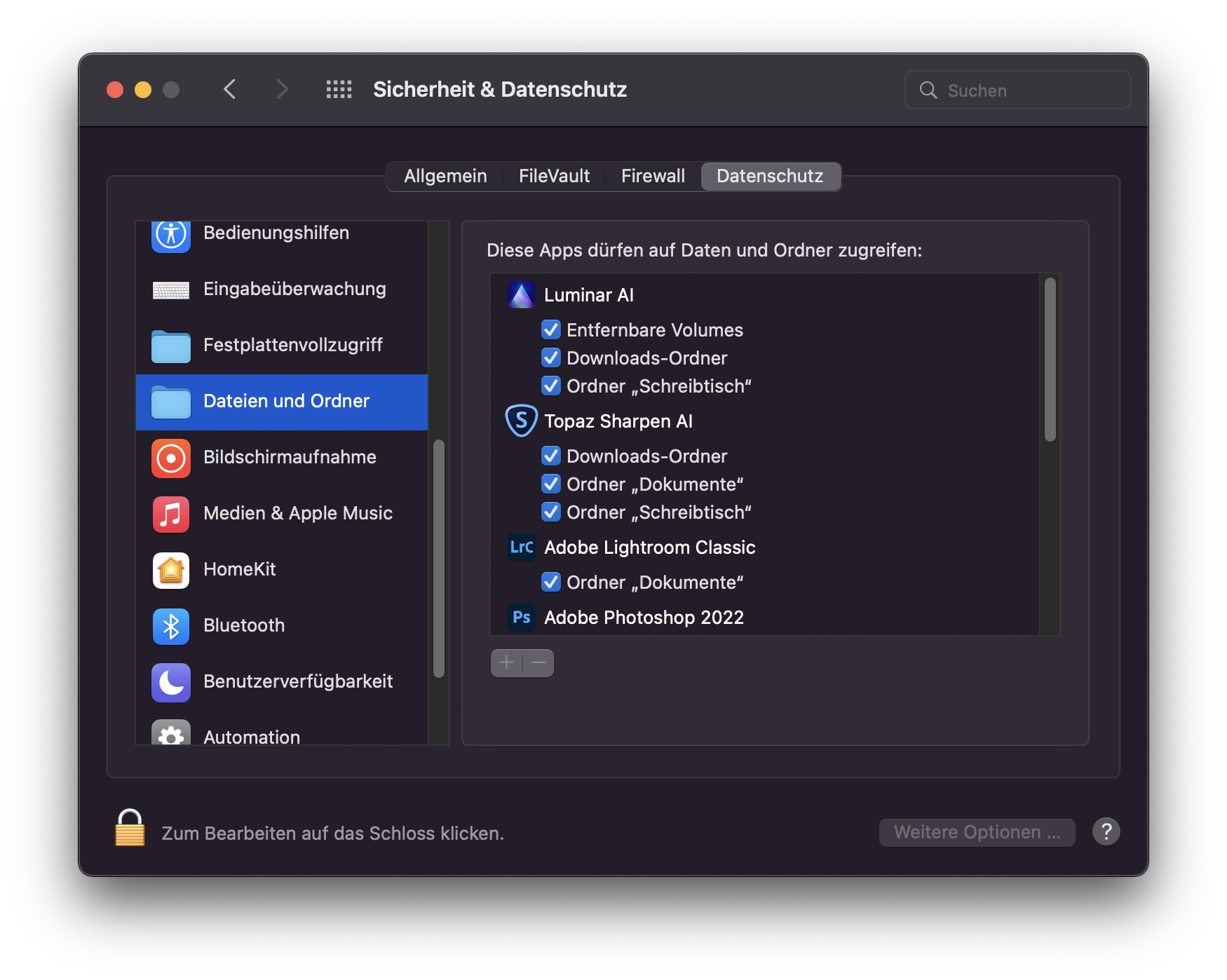

Ich kann das Anliegen schon nachvollziehen. Es wäre durchaus praktisch, Freigaben so frei je nach Anwendung konfigurieren zu können. Es gibt dem User das Gefühl, selbst die Kontrolle zu haben.
Bei macOS gibt es das ja rudimentär, zumindest für Apps, die nicht aus dem App-Store kommen. Da würde ich mir auch wünschen, dass man das bei Bedarf noch feiner steuern kann.
