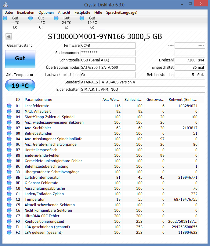

Die S.M.A.R.T. Werte sehen alle gut aus, die FW der m4 passt auch und sie haben sowieso noch nicht die kritischen Betriesstunden erreicht, bei denen der Bug in den frühen FW Versionen dann zuschlägt. Auch wenn es damit vermutlich nichts zu tun hat, könntest Du mal LPM deaktivieren, hier ein Link zu einer Anleitung wie man LPM bei Windows auch im Ausgewogenen Energiesparplan einstellbar machen kann, einfach auf Active stellen, dann bleibt der SATA Link aktiv und LPM ist deaktiviert.

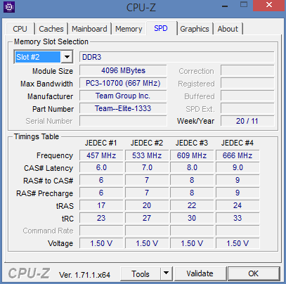

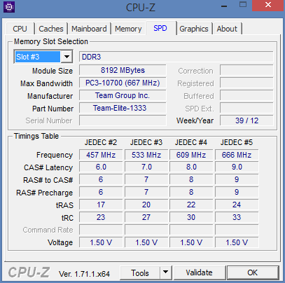

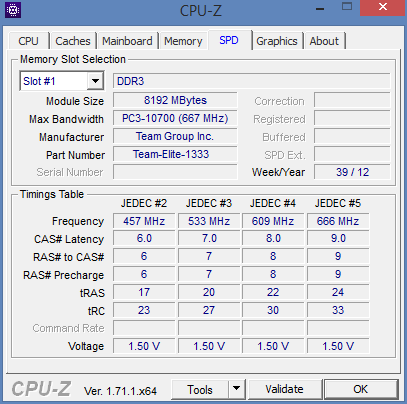

Wo genau? Poste die Screenshots vom Reiter SPD für alle 4 Riegel, dort sollten alle Werte haben, die sich mit denen im Reiter davor decken bzw. wenigsten nicht schlechter sind.Rios schrieb:Andere Spezifikationen haben die 4GB Module (denke ich) nicht. In CPU-z stehen bei jedem Ram Riegel die gleichen Zahlen (also Voltage, Frequency etc).

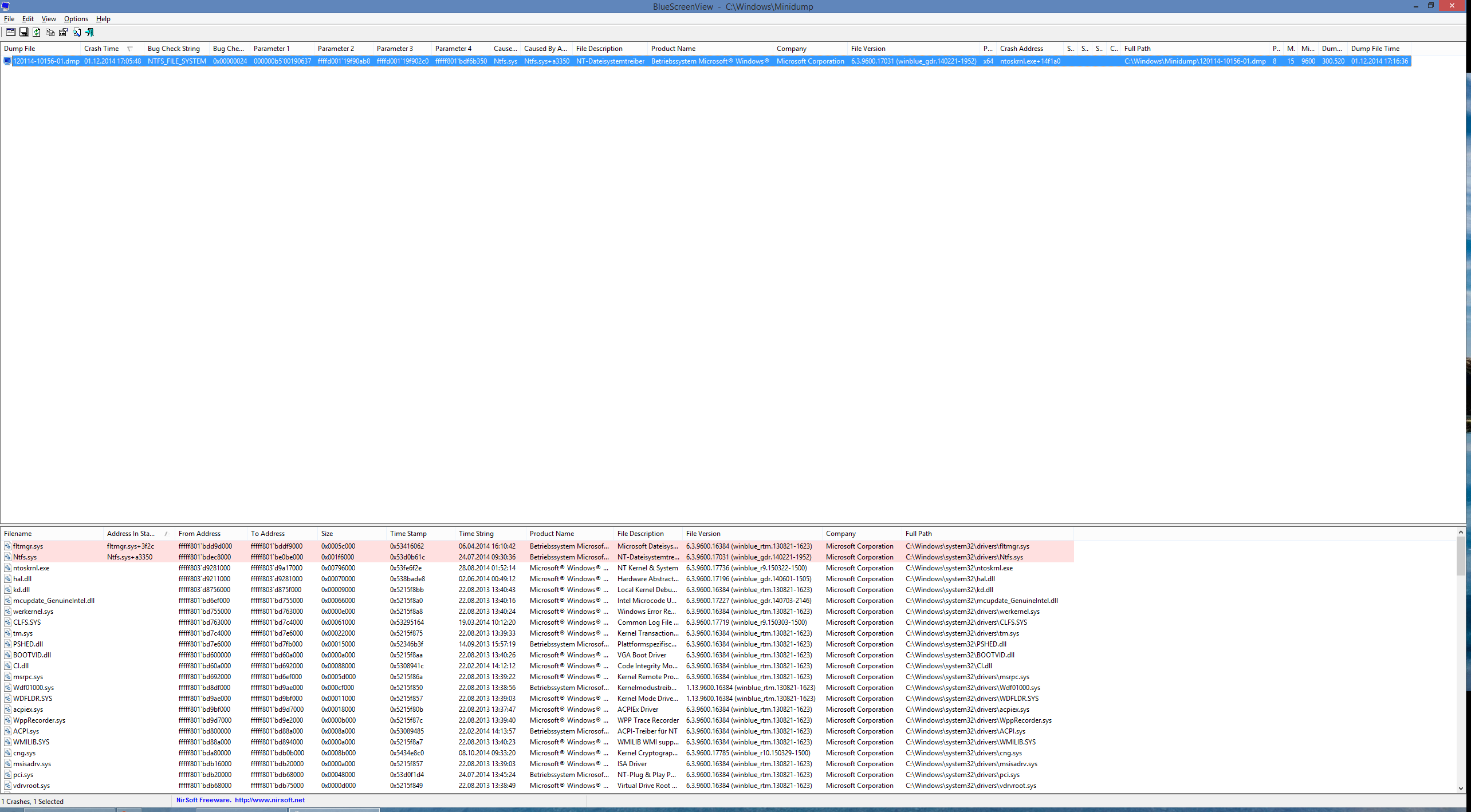

Schau mal mit Blue Screen View welche Bug-Check-Codes die Bluescreens hatten, poste am Besten einen Screenshot wo man diese sehen kann.Rios schrieb:hab jetzt einige Fehlermeldungen, da ich von einigen Bluescreens Notizen oder Fotos gemacht habe

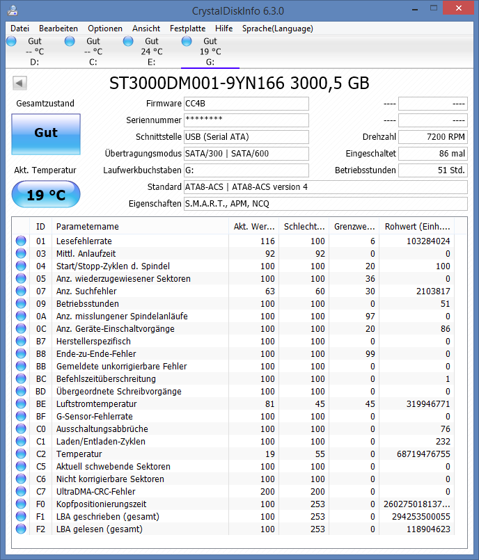

Die HDD ist ja nur extern, die Evo noch recht neu und kaum benutzt (die hat gerade 12GB geschrieben), nimm also mal die Evo statt der Extrenen HDD und schau ob es dann besser wird.Rios schrieb:öfter wenn HDD's/SSD's stark beansprucht werden. Vorallem bei HDD Synchronisierung.

Holt schrieb:Wo genau? Poste die Screenshots vom Reiter SPD für alle 4 Riegel, dort sollten alle Werte haben, die sich mit denen im Reiter davor decken bzw. wenigsten nicht schlechter sind.

Holt schrieb:Schau mal mit Blue Screen View welche Bug-Check-Codes die Bluescreens hatten, poste am Besten einen Screenshot wo man diese sehen kann.
Ist das so richtig? Mich wundert es etwas, das da nur ein Eintrag ist.

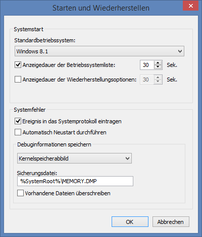

Sind die Einstellungen nicht richtig?:
Holt schrieb:Die HDD ist ja nur extern, die Evo noch recht neu und kaum benutzt (die hat gerade 12GB geschrieben), nimm also mal die Evo statt der Extrenen HDD und schau ob es dann besser wird.
Das geht nicht. Auf der externen 2TB Platte habe ich alle meine Daten, das passt nicht auf die Evo. (Backup mache ich auf einer anderen externen Platte, die ich noch garnicht erwähnt hatte:
Die ist nur beim Backup am PC, sonst nicht (1xMonat). Die eigentliche externe 2TB Platte ist quasi immer am PC.
