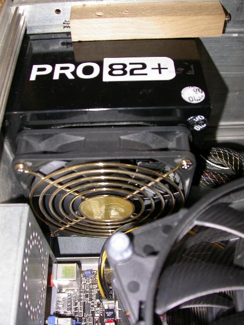

"Und dann noch das NT, der Lüfter hat mitlerweile kein Gitter mehr davor, aber er hat ein um diese Uhrzeit nerviges Lgerschleifen."
Das kann ich bestätigen...den Lüfter habe ich rausgeworfen und einen anderen draufgebaut ( von außen ) , mit 3 PIN Anschluss
Die Drehzahl geht über Speedfan und ab einem Minimum ( falls Ausfall ) gibts Alarm.
Sieht eben so aus...

How to:-> Elkos leer pumpen d.h. NT vom Netz mehrmals ohne Saft anschalten, NT aufschrauben, alten Lüffi abschrauben, Kabel entweder durchschneiden wenn gelötet, oder falls Kabel gesteckt und zugänglich - stecker rausholen ( vorsichtig mit ner abisolierten Spitzzange- Nicht mit den Fingern! ). Wenn gesteckt, aber schwer zugänglich, lieber durchschneiden. Kabel vom Lüffi durchschneiden -> ans NT Lüffi-kabel löten ( kannst aber auch ne kleine Lüsterklemme nehmen :p - oder ans NT lüffi kabel nen standart 3 Pin dranlöten so hab ichs gemacht, dann kannste später immer wieder Problemlos nen anderen Lüffi dranmachen, ohne schnippeln und löten.) -> alles wieder zusammenschrauben, und gugen das das Lüffikabel nicht an den Rotor kommt, und auch sonst nicht planlos im NT rumfährt, d.h. schön verstecken und fixieren.

Wie schon andere vor mir geschrieben haben: Lüfter durch neuen ersetzen und extern z.B. über Speedfan regeln lassen. Mache ich schon seit mehreren Jahren und diversen Netzteilen so (der in meinem Pro82+ hat ganze ~2 Monate ohne Lagerklackern durchgehalten :rolleyes: ). Als Indikator kann man z.B. die Graka Temperatur nehmen.
