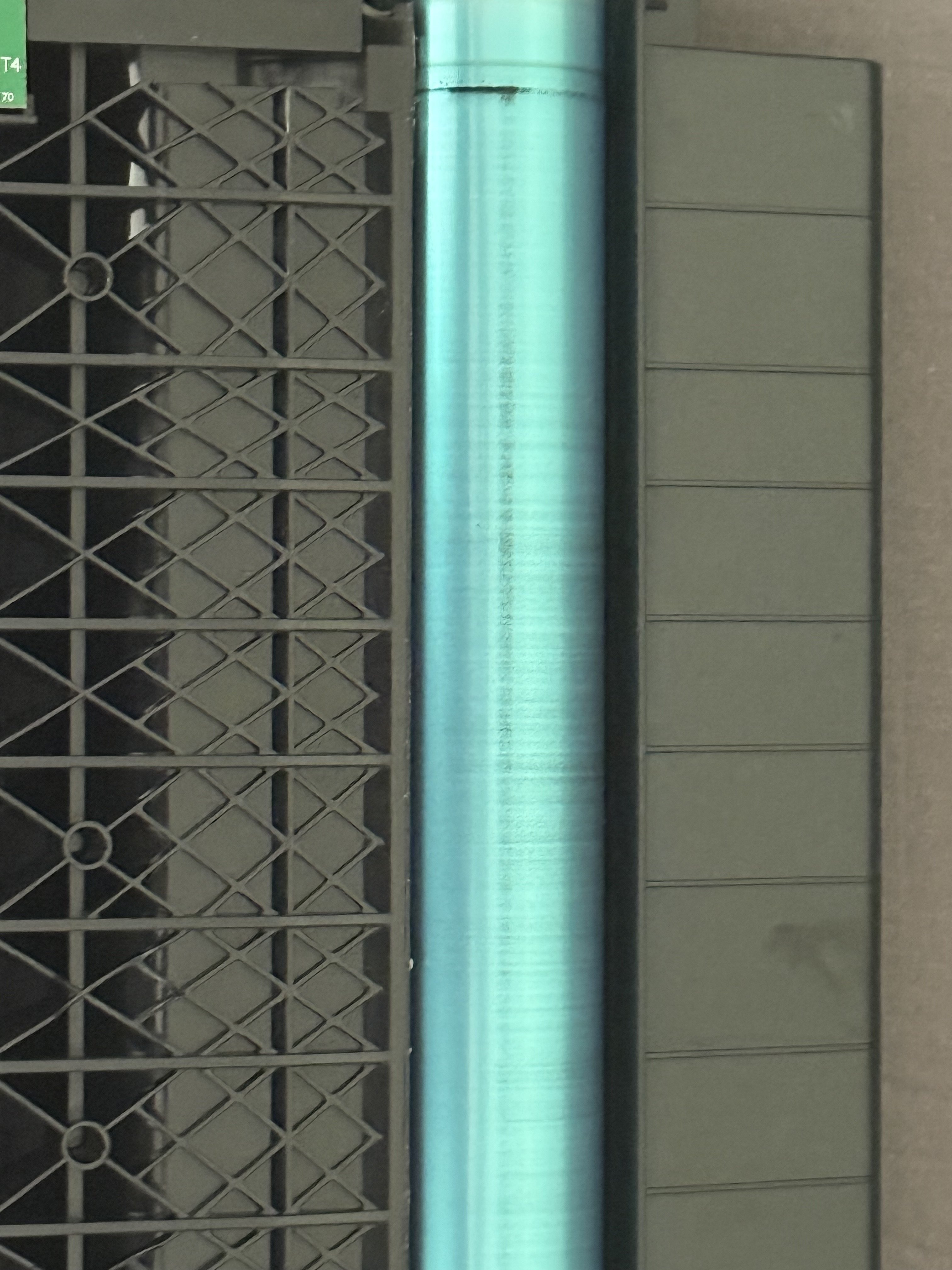

mein Lexmark E360D gibt folgendes versetztes Druckbild aus:
Kann mir jemand sagen, welche Komponente dafür vermeintlich verantwortlich ist und ob ich das noch selbst fixen kann?

Transferband, sofern vorhanden, sonst Belichter oder Heizung, da nicht korrekt fixiert wird.

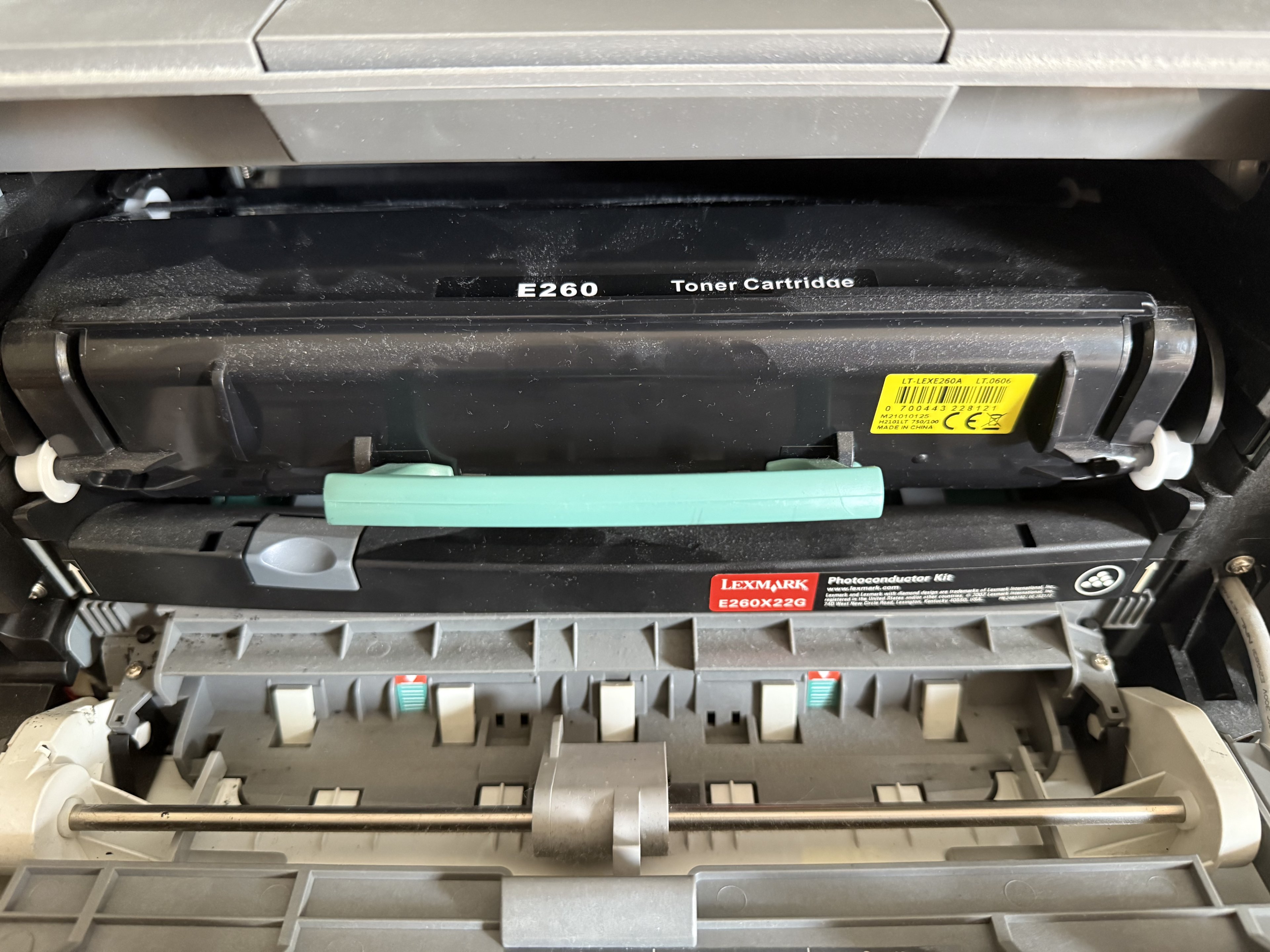

Schaue dir mal die Trommel (grüne Walze) in der Druckkassette an, ob da nach dem Drucken noch Reste vom Druckbild sichtbar sind. Nutz du originale Druckkassetten oder wiederbefüllte?
Ich tippe auf eine fehlerhafte/mangelhafte Reinigung der Bildtrommel nach dem Druck, weswegen der alte Bereich noch als Schatten drauf bleibt. Also mal die Reinigungsfunktion nach dem Transfer prüfen.
Nicht so gut erkennbar auf dem Bild aber diese türkisfarbene Walze trägt auf jeden Fall ordentlich Tonerrückstände. Kann ich die einfach sauber wischen?

Das dürftre keine Walze sein, sondern die Bildtrommel. Ja, die kann man mit einem fusselfreien, weichen Tuch reinigen.
Keine Chemie, nur das Tuch! Und falls sie länger außerhalb gelagert werden soll/muss, bitte in Lichtundurchlässigen Stoff/Tuch oder Papier einwickeln und in einen Schrank legen. Sie ist Lichtempfindlich und nach 10 Minuten UV Licht Schrott.
Und es bestätigt meine These, dass die Reinigung nach dem Druck mangelhaft ist.

Nein. Das wird nach jedem Ausdruck wieder so sein und könntest die relativ weiche Oberfläche zerkratzen.
Es kann ein Problem mit dem Abstreifer sein oder der integrierte Resttonerbehälter könnte voll sein.
Nochmal: Verwendest du originale Druckkassetten oder Refill?
Reaktionen: Luke2kk
Sorry, das kann ich in dem Fall leider nicht zu 100% sagen.. ich dachte eigentlich, es seien Drittanbieter-Toner aber das sieht mir nach einer originalen Druckkassette aus.
Die vorsichtige Reinigung der Bildtrommel hat übrigens nichts gebracht. Sobald ich diese drehe, bleiben erneut Tonerrückstände auf der Fläche zurück.
