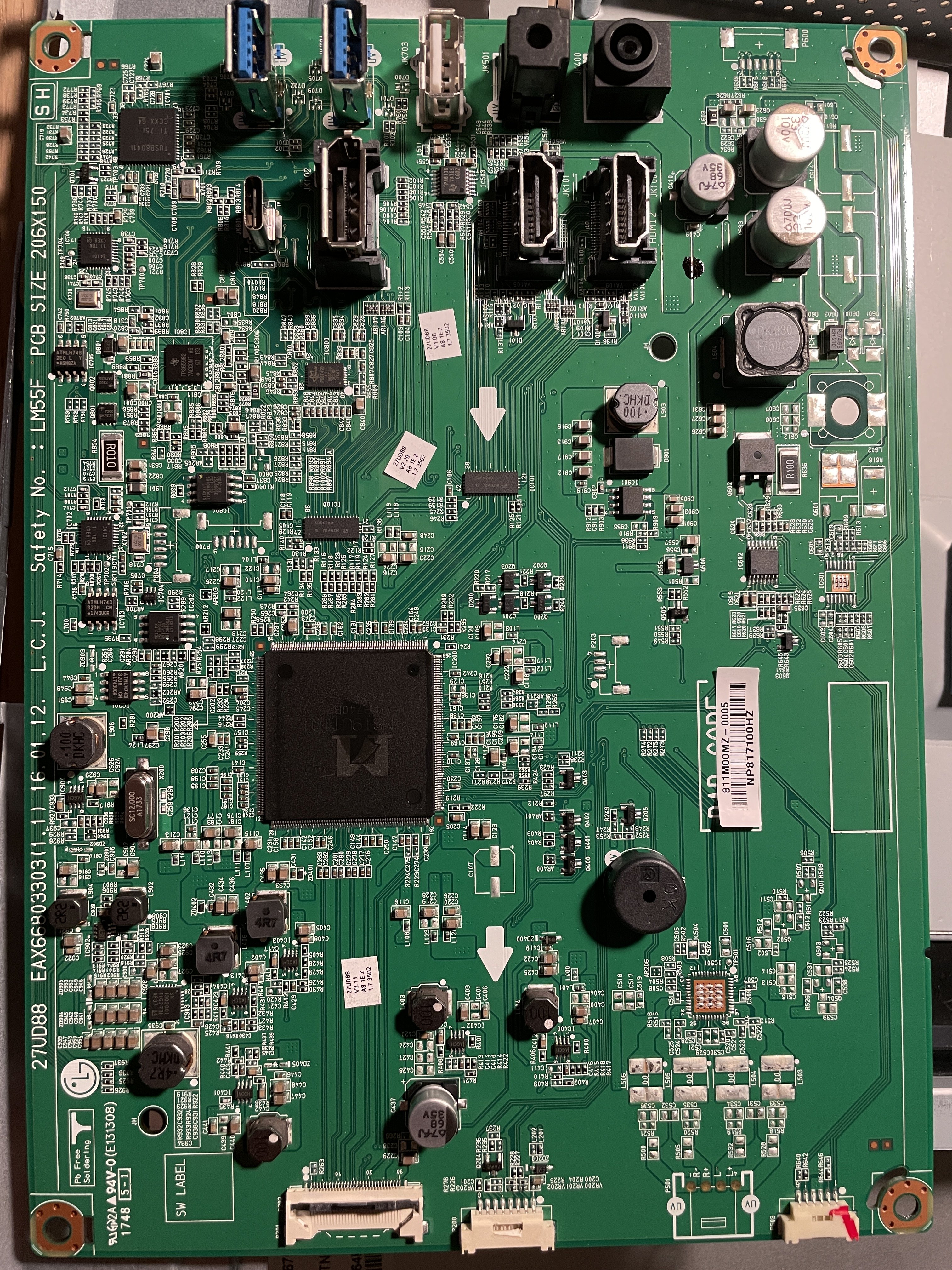

Ich hatte nun endlich Zeit und habe den Monitor auseinandergenommen. Im Anhang das Board - ich habe keine Chance, da was "Defektes" zu entdecken?! Vielleicht sieht einer von euch etwas?
Wenn nicht bleibt wohl nur noch die Option mit der Flashzange - wobei ich hierbei natürlich noch ein paar Inputs von @Cardhu bräuchte ;-).

@pasci82 Ich hatte den hier:
https://www.amazon.de/gp/product/B0...n_title_o00_s00?ie=UTF8&psc=1&tag=comput0d-21
In der Videobeschreibung ist auch der Link zur Software, die mit dieser Zange funktioniert.
"Klipp anschließen und auf Detect gehen, dann wird zwar ein 8005 statt 8006E Chip gefunden, aber den mal Backupen, dann löschen, oben die Firmware einspielen und läuft"
@Cardhu Vielen Dank für die Inputs. Hm, muss ich da was Löten? Welches Teil auf meinem Board müsste da raus und auf die Zange?
Löten ist nicht nötig, wenn Du die Zange (Clamp) benutzt.
Diese Zange muss passend zum Chip sein, den Du flashen willst.
Dann steckt man sie vorsichtig auf, ähnlich wie eine Wäscheklammer auf das Wäschestück.
Beachten sollte man dabei die Specs vom UEFI/BIOS-Chip, ob nun 1.8V, 2.5V oder gar 3.3V benötigt wird.
Spannungsadapter für den CH341a gibt es auch nachzukaufen.
Was noch zwischengrätschen kann, ist die Kompatibilität einzelner Flashprogramme zur Erkennung des Chips und des zugehörigen USB-Treibers (wird oft dem Flashtool beigelegt).
Zu guter Letzt steht und fällt der Flash mit der korrekten Erstellung+Überprüfung von Backups der alten Firmware sowie mit evtl. vorhandenen Sicherheitsfunktionen (Verschlüsselung).
Bei Letzterem fallen mir z.B. ASRock (AMI), ASUS (.CAP -> Capsule), ACER (Insyde) ein.
Da es sich hier nicht um ein UEFI/BIOS handelt, sondern um die Monitor-Firmware, ist eine Verschlüsselung unwahrscheinlich. Es könnte sich um einen Macronix-Chip handeln.
Edit:
Mir ist noch unklar, welches der Chips auf dem Board die Firmware ist.
@Cardhu könntest Du das auf dem Foto markieren?
Grüße
P.S.
Bei einigen Versionen vom Tool "CH341A Programmer" kommt es vor, dass das Bild vom Chip unten links falsch herum dargestellt ist. Bitte immer darauf achten, dass der * und der 1. Pin zusammengehören.
Auch hat der CH341a die Möglichkeit einen 24 EEPROM oder 25 SPI Flash Chip aufzunehmen.
24 EEPROM ist "oben" in Richtung Hebel einzusetzen und 25 SPI Flash "unten" in Richtung USB-Stecker.
Alle Angaben ohne Gewähr!
Es sollte der Chip sein. Bei mir hieß er IC205 statt IC202, aber ich hab ja auch ein anderes Modell.
Von der Beschriftung her dürfte das auch passen. Da steht wie oben erwähnt 8006E drauf und wird vom Programm als 8005 dann erkannt. Hat aber alles funktioniert. Von daher wäre es für mich sehr naheliegend, dass das der richtige Baustein ist ;)
Pin 1 hat eine kleine Einbuchtung bzw „Loch“. Dort kommt das rote Kabel dran von der Zange.
Du solltest natürlich VORHER die Firmware suchen.
Dann anschließen, auf AutoDetect im Programm klicken, Backup! machen. Firmware löschen, neu einlesen, schauen, dass alles genullt ist. Firmware aufspielen, verifizieren (oder so). Nochmal einlesen. Zange ab und Monitor testen.
Reaktionen: Tanzmusikus
Das Backup sollte man überprüfen, ob dort noch Daten vorhanden sind.
Kann gern hier ins Forum eingestellt werden.
Mit einem Hex-Editor kann man überprüfen, ob es sich um eine Firmware handeln könnte.
Sind dort nur Nullen & FFs enthalten, wäre ich vorsichtig mit dem Neuflash.
Dann sollte man wirklich sicher gehen, das dieser Chip für die Firmware fungiert.
Das Überprüfen wäre gut möglich, wenn man sie mit der vom Hersteller geladenen vergleicht.
Geht auch darum zu überprüfen, ob die Programmer-Version den Chip ausreichend erkennt.
Oftmals reicht es, wenn ein fast baugleicher Eintrag aus der Datenbank genutzt werden kann.
Viel Erfolg!

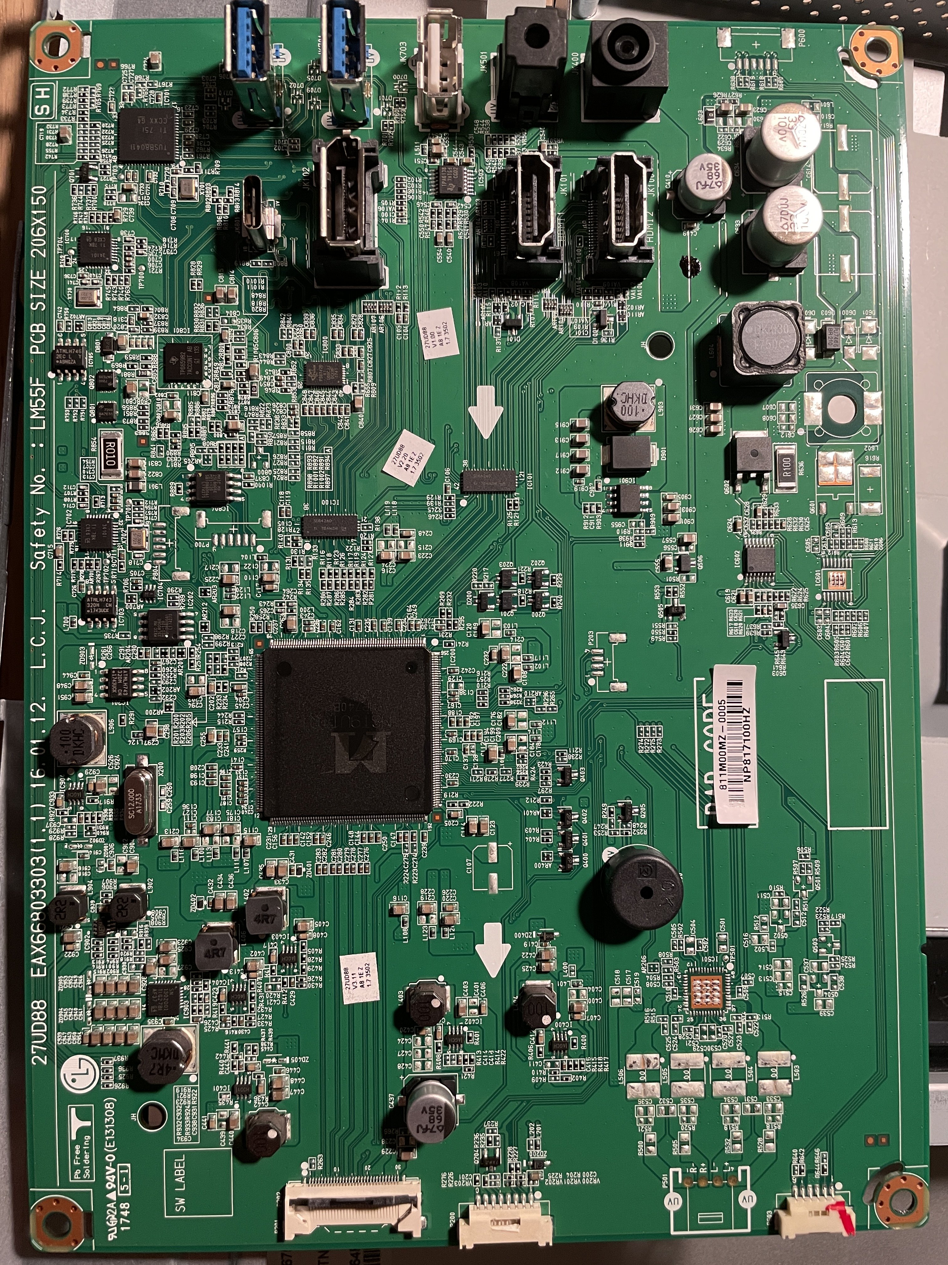

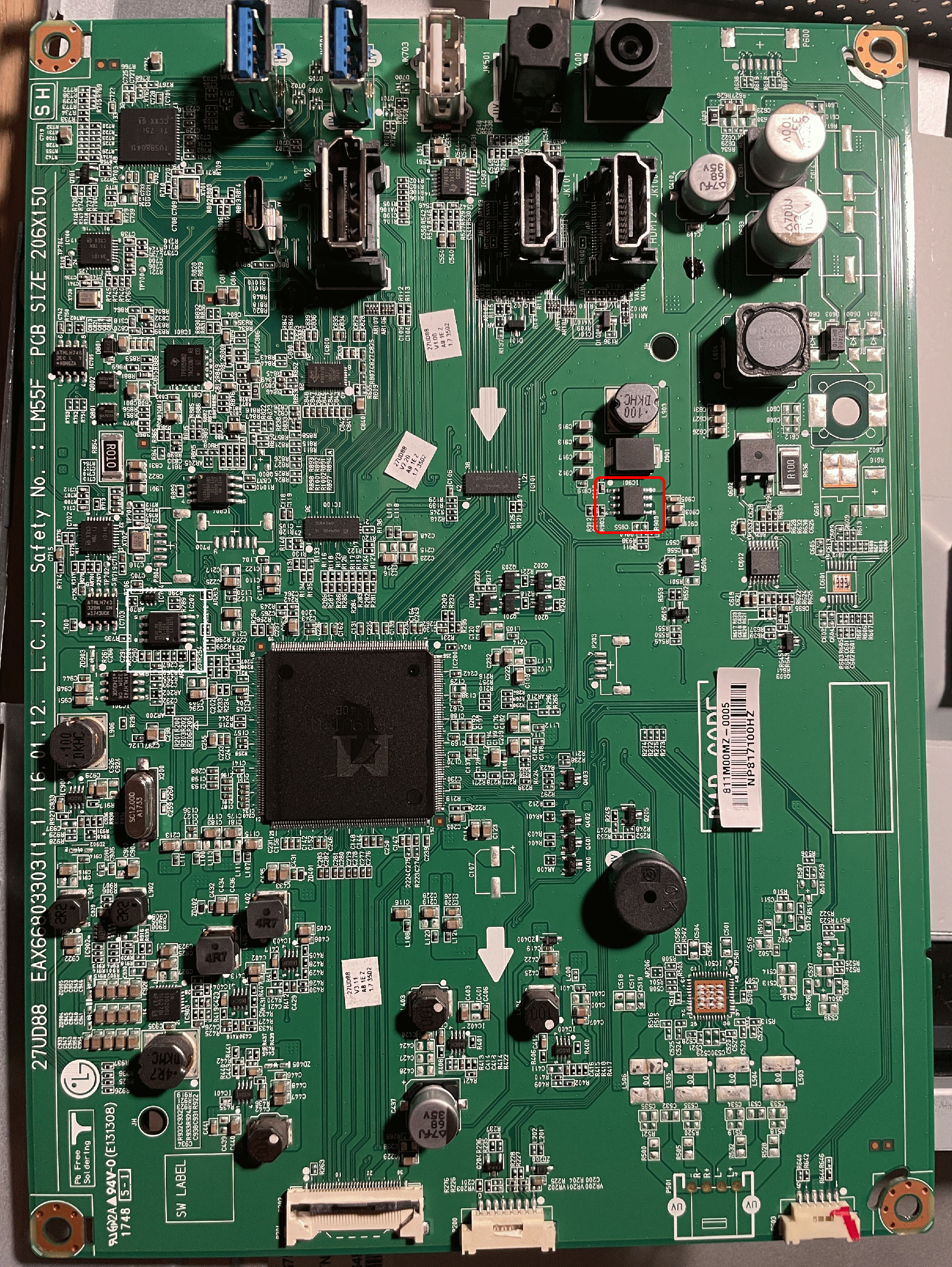

mein Monitor hat seit Freitag (dem 13. Oktober, btw) das gleiche Problem. Ich bin auf diesen Thread gestoßen und habe gehofft, dass mir ähnlicher Erfolg beschieden sein wird. Jedoch ist auf meiner Platine ein Chip angeschmort. Ich vermute ein PMIC, da die Schaltung mit Gleichrichter-Diode, dicker Spule und einigen Stützkondensatoren sehr danach aussieht. Jedenfalls kann ich die Bezeichnung des Chips IC901 nicht mehr lesen, leider auch nicht auf dem hier vormals geposteten Bild.
Hat einer von euch die Chance, an sein MoBo zukommen und mir zu sagen, welches Label der Chip trägt?

Hast du das selbe Monitor-Modell wie der Themenstarter?
