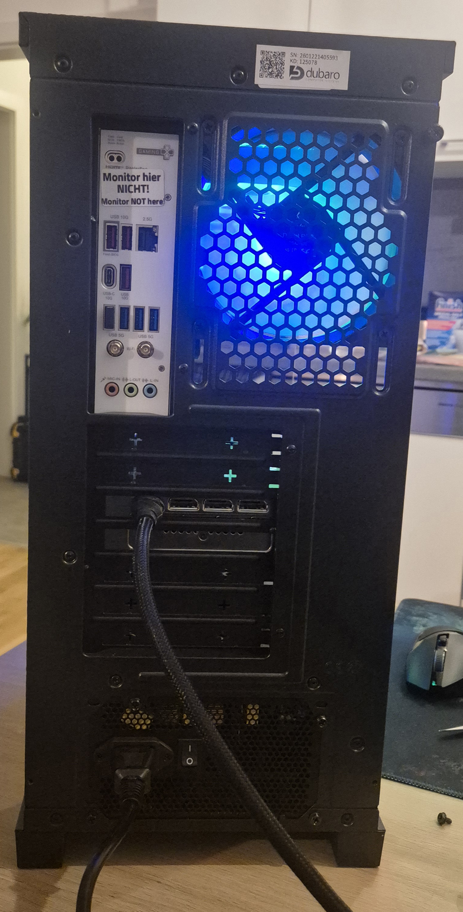

Der 7800x3d hat auch eine iGPU, also könntest du auch den Aufkleber "Monitor nicht hier einstecken" lösen, testweise die GPU ausbauen und dort den Monitor anstecken.

Dann Grafik raus, Aufkleber ab und am Mainboard den Monitor ran.
Die 7000'er und 9000'er ohne F haben alle ne kleine Grafikeinheit für zumindest Bild.
Reaktionen: zivilist und Lukas S.

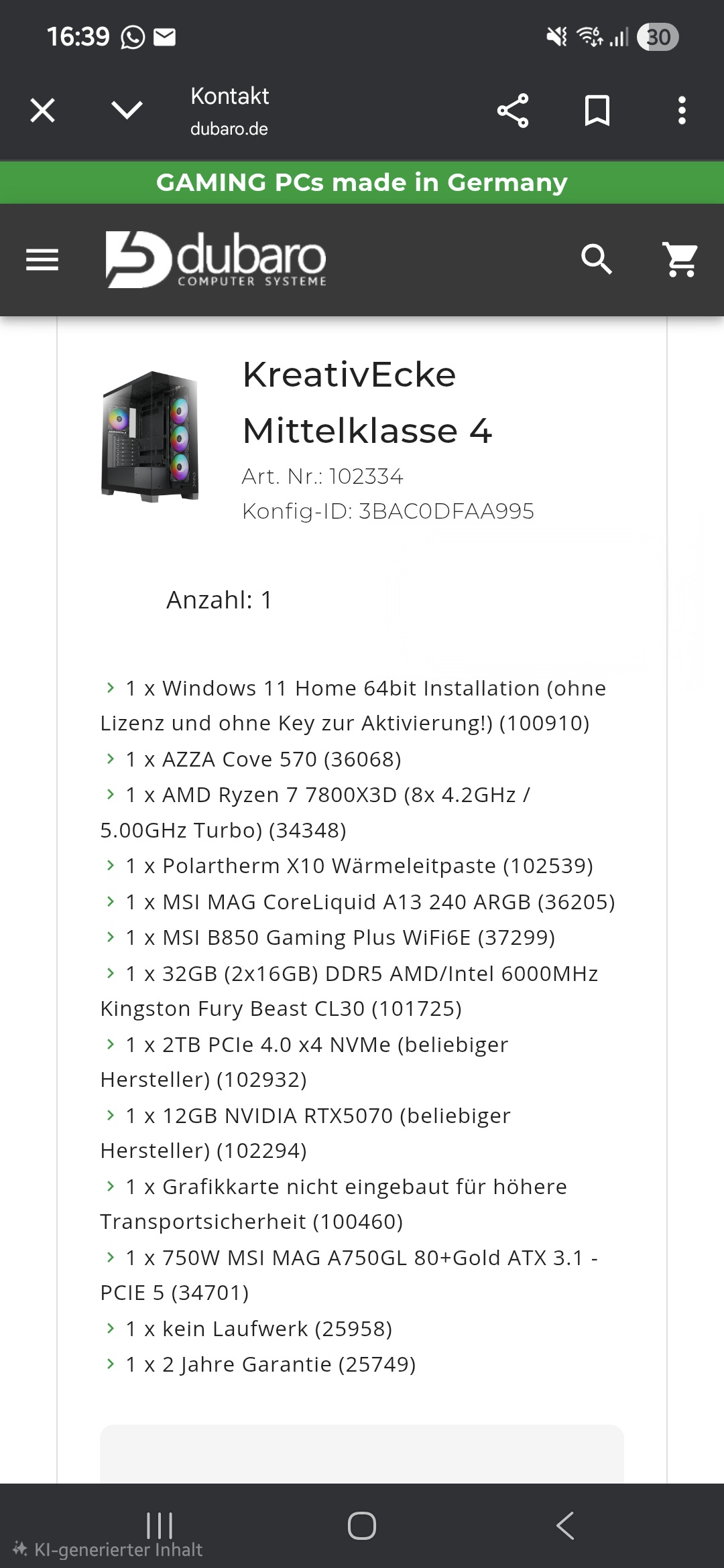

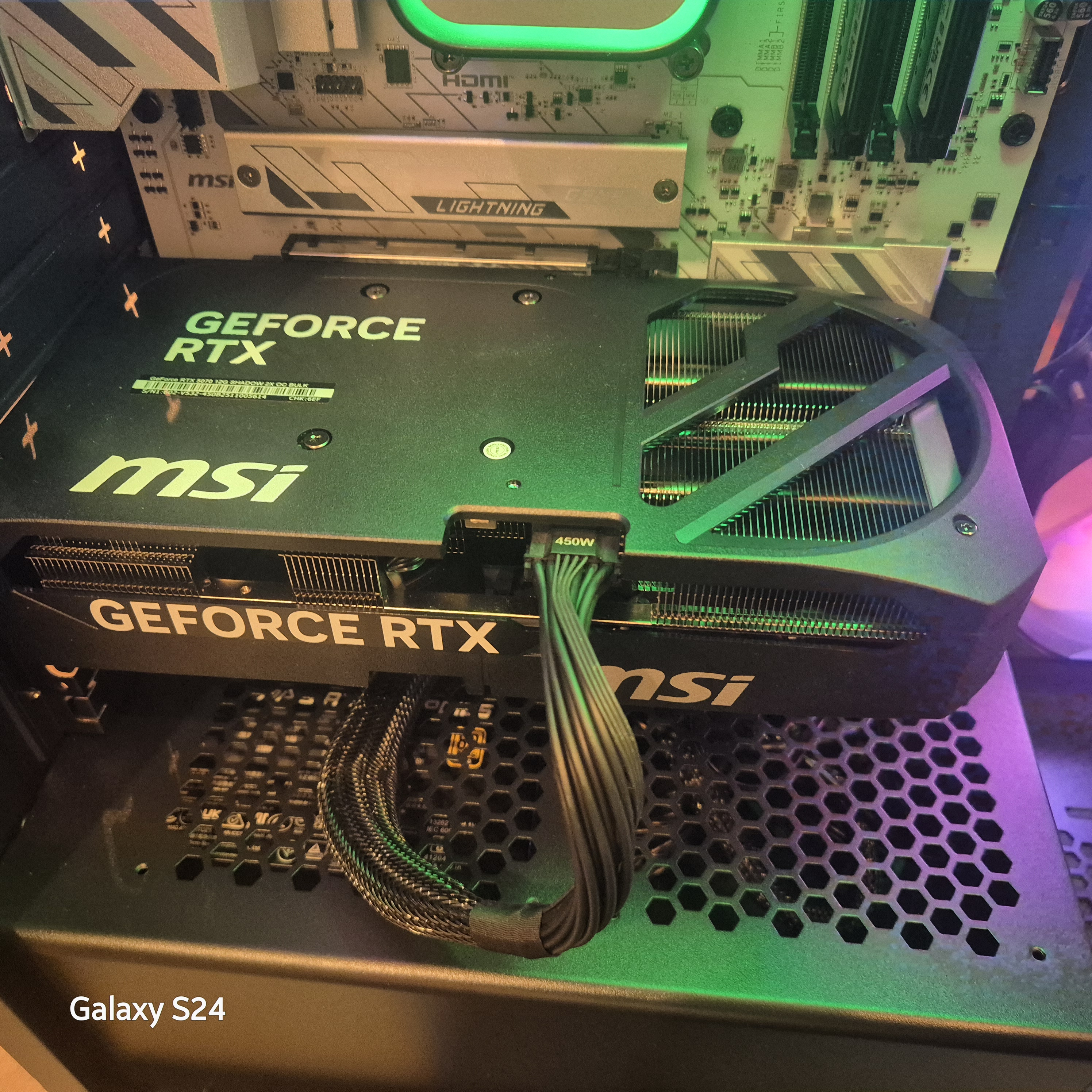

Grafikkarte evtl. selbst eingebaut und nicht richtig an das Netzteil angeschlossen?
Der 12V HPWR oder 12V 2x6 Stecker könnte hier tatsächlich nicht richtig stecken, wenn die GPU wegen der Transportsicherung vom Benutzer eingebaut werden muss. RGB kann auch vom PCIe Slot mit Strom versorgt werden.

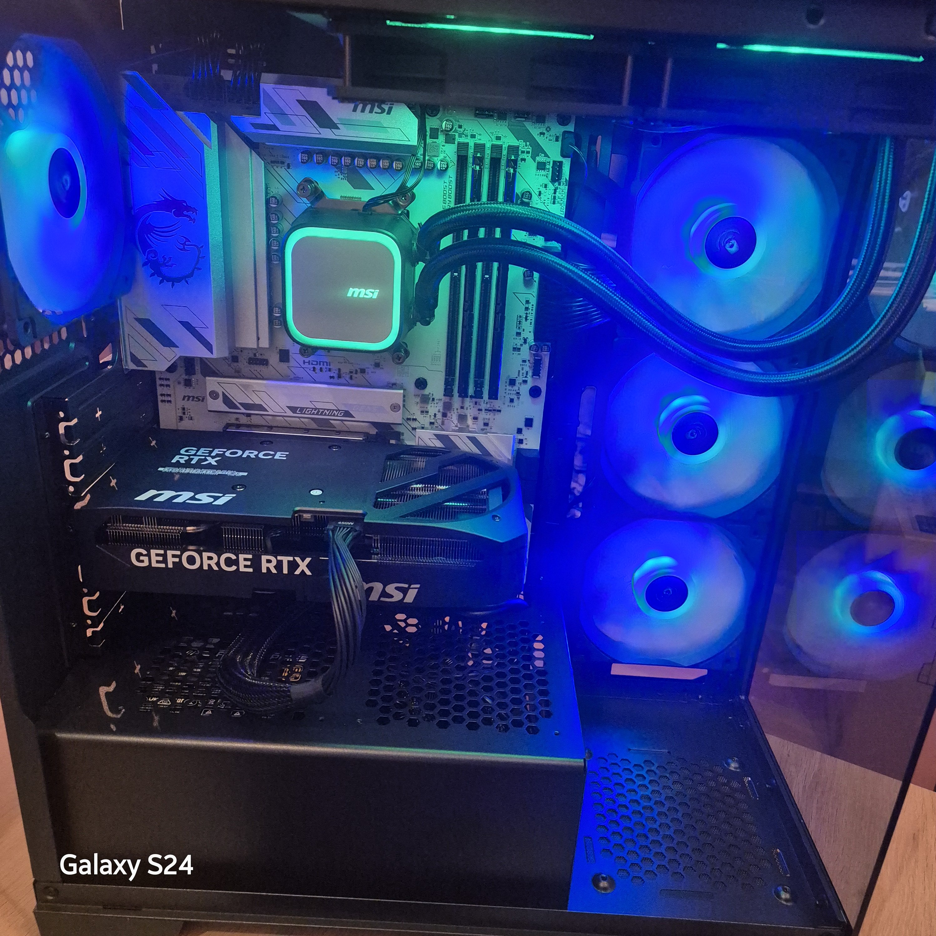

Auf dem Foto schaut es für mich so aus ob als die GPU nicht richtig eingesteckt ist? Der PCIe Hebel wirkt geöffnet. Oder ist das bei dem MB normal? Schellverschluss?
