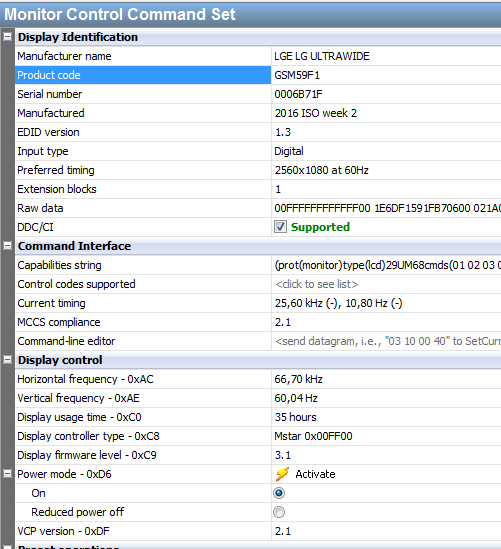

Ich habe mir darüber hinaus softMCCS runtergeladen und installiert (Bild unten). Unter Product Code wird angezeigt "GSM59F1". Wenn ich dies bei google eingebe erhalte ich nur Infos zum 29UM65-P. Muss ich mir da Gedanken machen? Leider gibt es anscheinend kein Service-Menü oder sowas beim LG, wo ich anchsehen kann dass es sich tatsächlich um den 68er handelt? Kann ich das sonst irgendwie überprüfen?

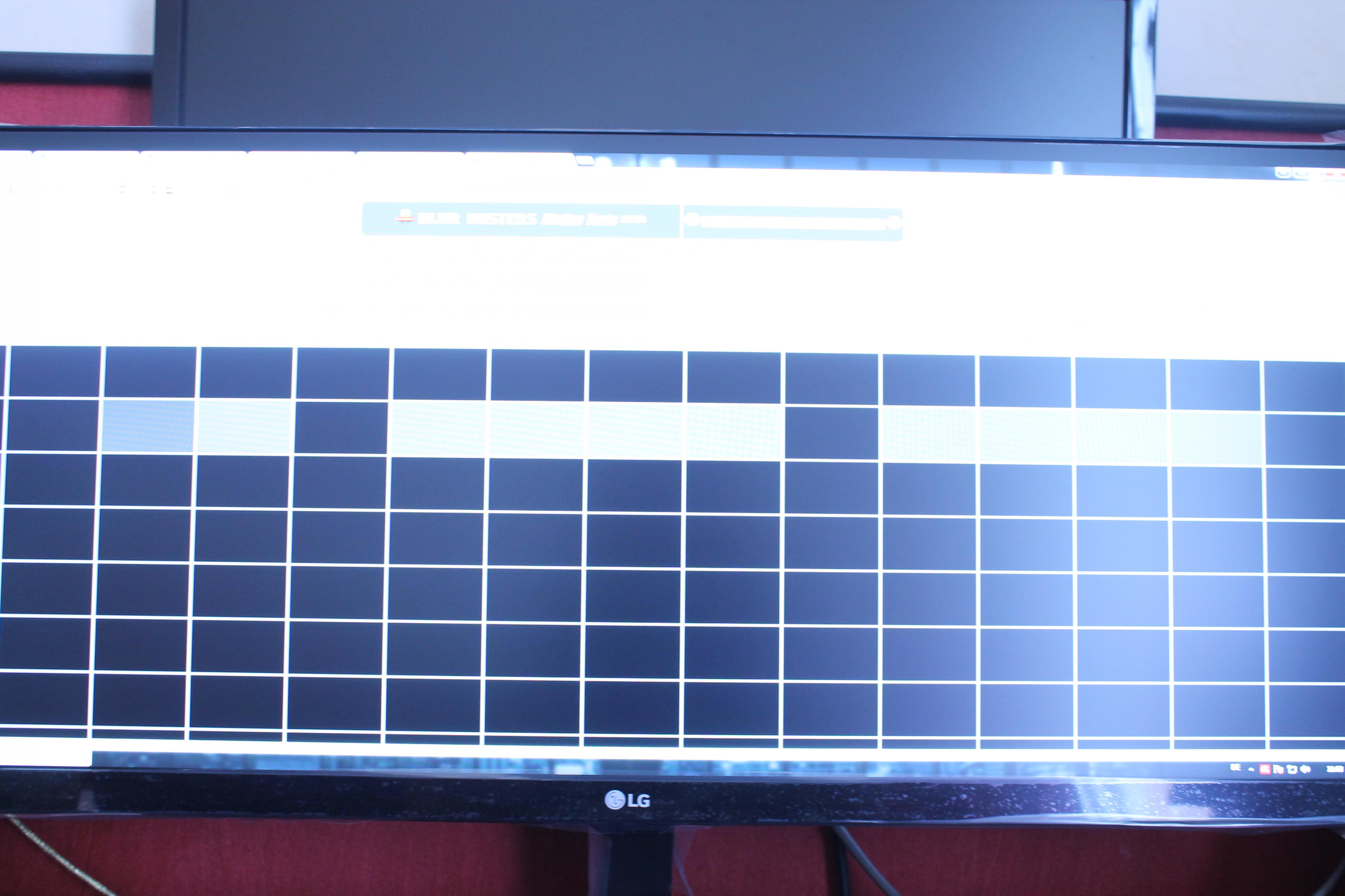

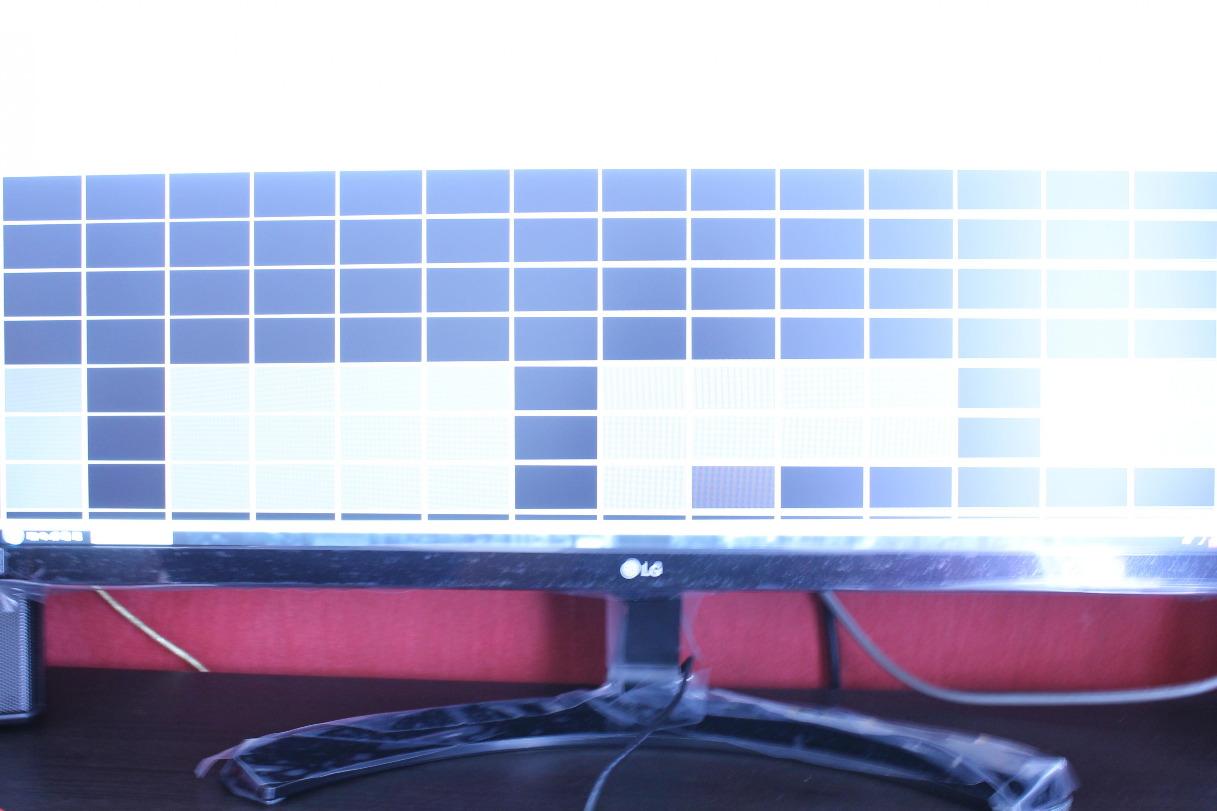

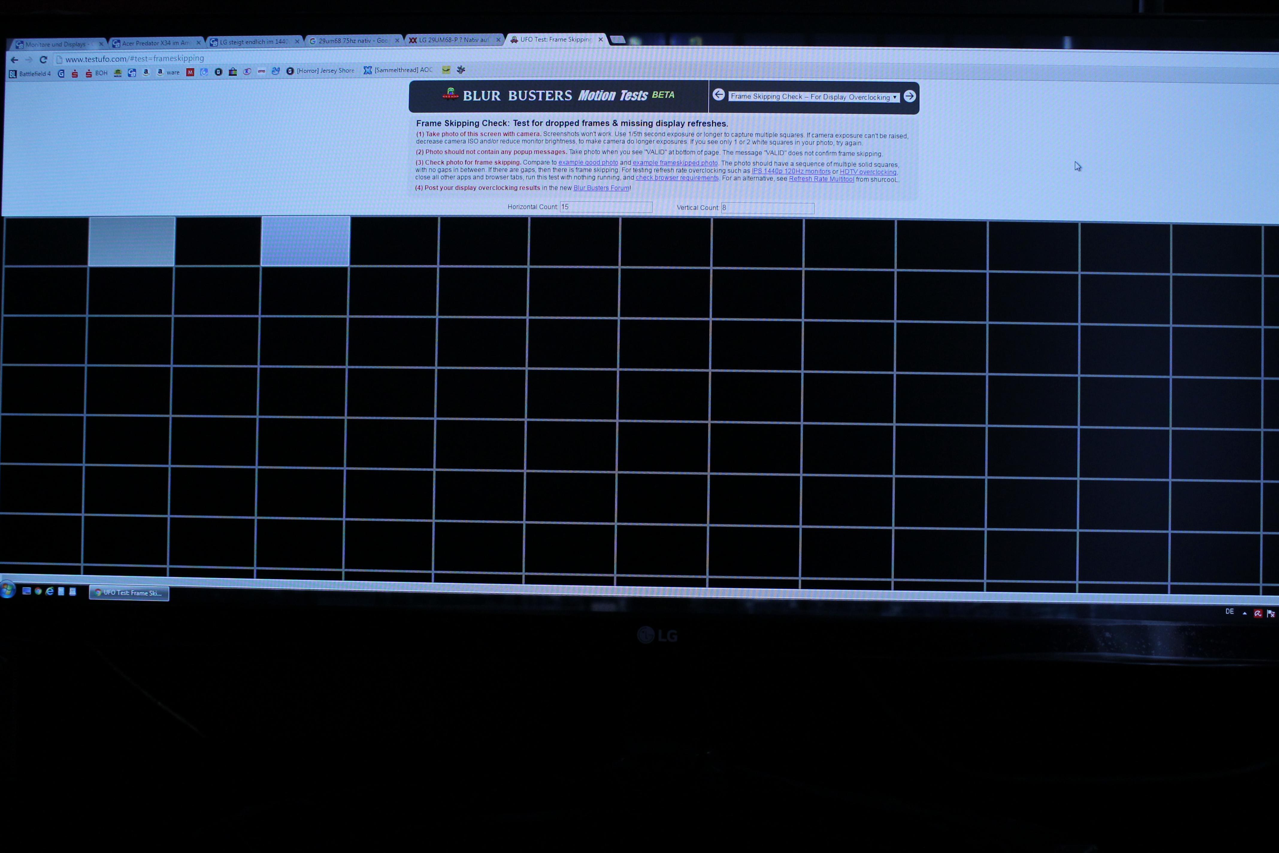

Ich habe mal einen Test auf Frameskipping gemacht. Hier die Ergebnisse:
Wenn ich es richtig deute, hat der Monitor also auf 75Hz Frameskipping. Trotz DP-Kabel und Freesync ON?! Wie kann das sein, da es doch anscheinend ein 75Hz-Monitor ist? Leider kenn ich momentan niemanden der eine AMD-Karte hat. Ob es daran liegen kann, dass ich eine Nvidia habe?
Die 75Hz funktionieren nur mit einer AMD-Karte die auch Freesync unterstützt.
Man kann zwar 75Hz auswählen wenn man ihn mit DP anschließt und im OSD Freesync auswählt, dann hat man jedoch Frameskipping (Mit jeder Nvidia und AMD-Karte die kein Freesync unterstützt z.B R9 280)
